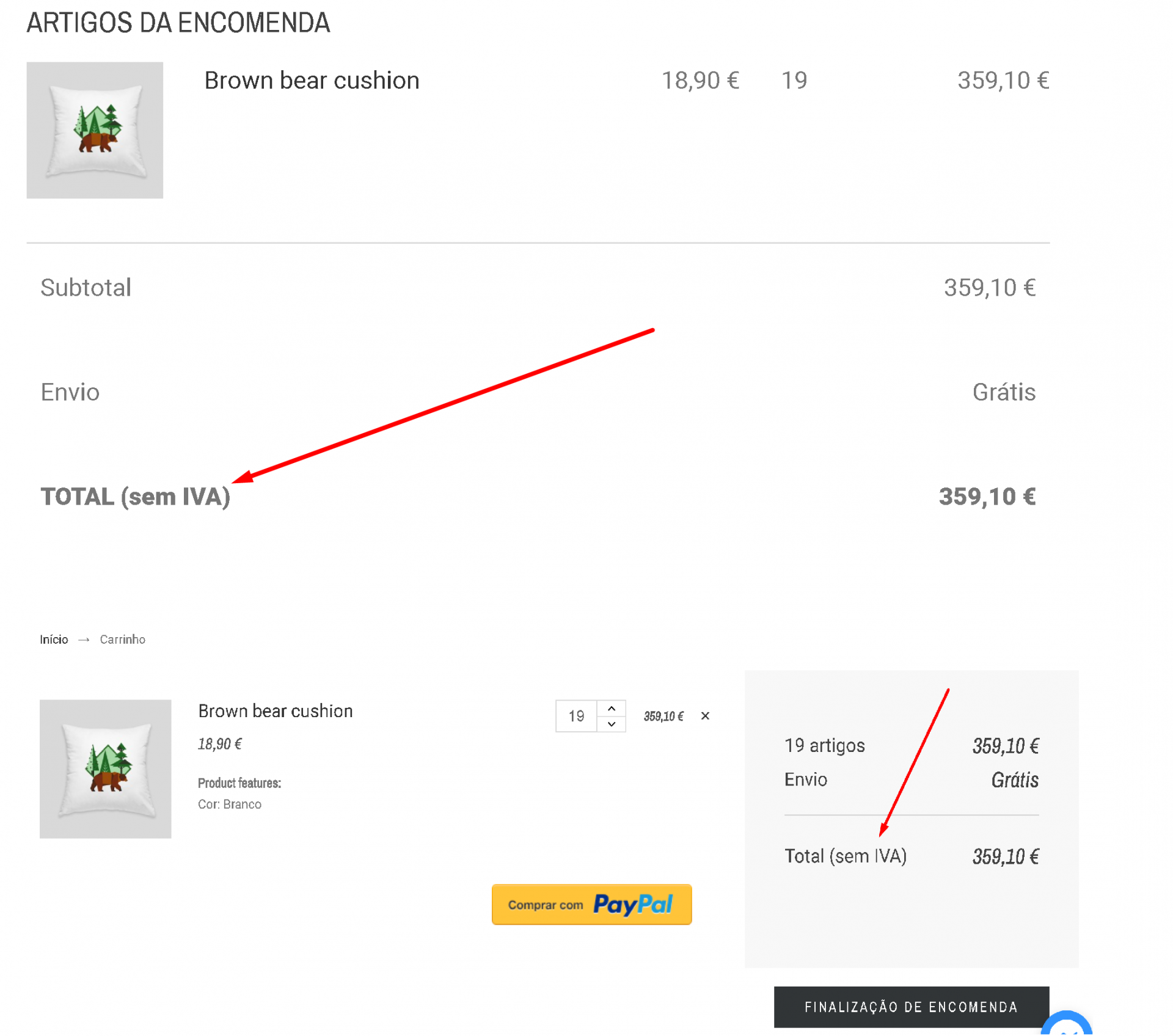

Vendo os meus produtos para o cliente final, por esta razão não quero mostrar "Com Iva" ou "Sem IVA"  no carrinho nem no checkout.
Já eliminei as taxas e as regras de IVA mas continua a aparecer "Total sem IVA", como posso retirar?

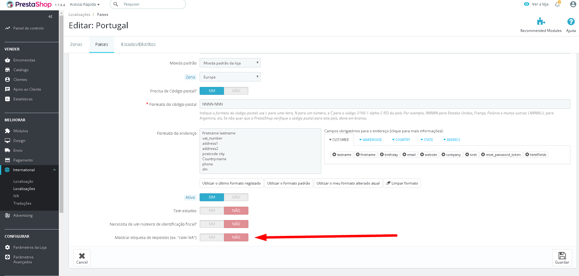

9 horas atrás, luishuaymana disse:

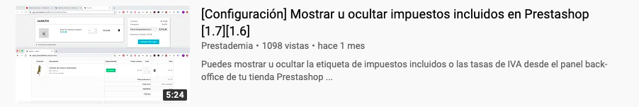

Con éste video solucionas el problema :
ocultar o mostrar impuesto (IVA)
No olvides poner solucionado en el titulo si te sirvió.
Saludos..

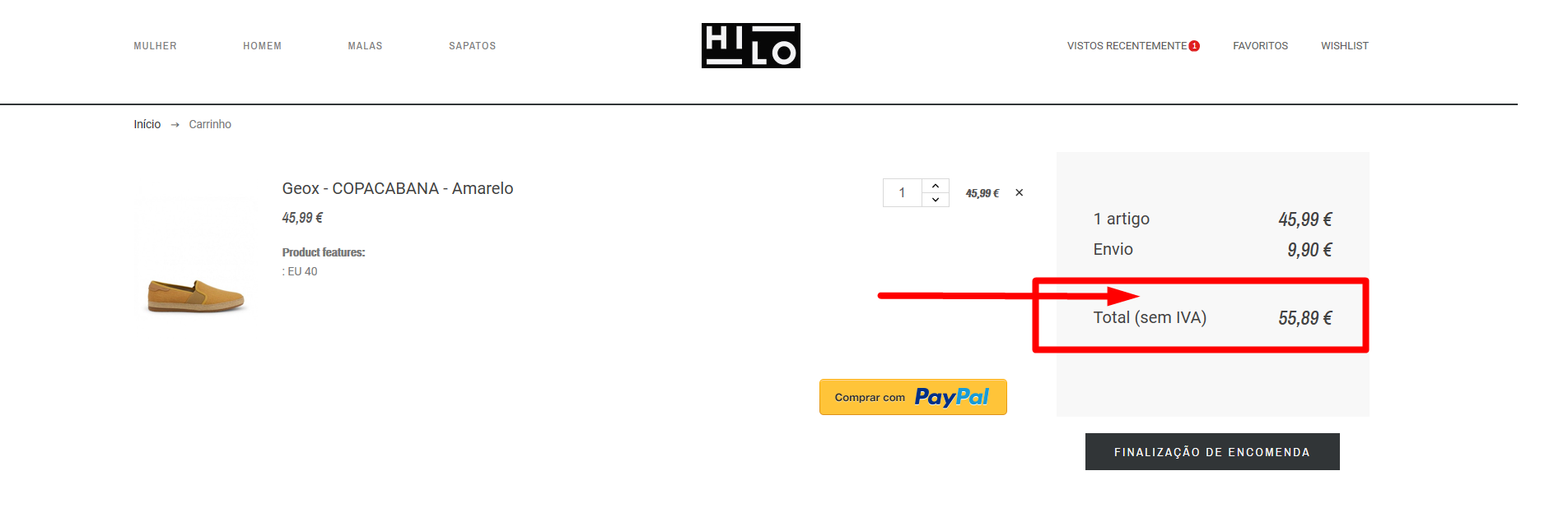

Olá Luís,
Muito obrigado pelo video está muito claro e bem explicado.
Infelizmente ainda aparece a informação do IVA mesmo depois de limpar a cache , será que necessito fazer mais alguma coisa?
24 minutos atrás, luishuaymana disse:
Tente revisar a edição do produto que você possui no carrinho, talvez ele esteja configurado especificamente para esse produto. Ou tente remover esse produto do carrinho e adicionar outro. para descobrir se a mesma coisa acontece
Continua sem funcionar :(
Se o seu tema for o padrão, ele deverá funcionar, mas se for um tema diferente, você deverá ter uma opção de etiqueta de IVA em outro lugar ou em um de seus módulos instalados.
Por exemplo, há um tema chamado transformers, cuja opção vem no módulo THEMECONFIGURATOR.
De qualquer forma, informe o nome do seu tema e o URL do seu site.

Boa tarde Laraujo
sim este problema é tambem relacionado com o tema que está a utilizar.
A primeira solução mails simple e logica é ir na area lnternacional> traduçoes...seleciona o proprio tema e procurar o label (sem iva) ...deve cancelar este label e substituir com um simple espaço digitato com a tecla....funciona com algumas areas.
Aõ invez é provavel que este label continua a aparecer na janela popup quando adicionamos um produto ao carrinho e tambem em outras areas...o ps utiliza varios fixeiros tpl para compor a pagina...por tanto com um pouco de patiencia deve entrar na pasta do seu tema.....seutema/templates/checkout/partials
e editar os varios fixeiros......no codigo encontra esta variavel que é responsavel desta escrita....nunca cancelar mas simplemente comentar o codigo nesta forma indicada abaixo. Aconselho de fazer copia do file original porqué o dia em que precisa da escrita deve voltar a por o original:-)
{**{$cart.labels.tax_short}**}
espero que resolva
ciao

Obrigado, estava relacionado com o tema. Entretanto já ficou resolvido. Obrigado
