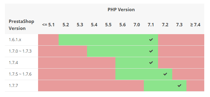

Maria Gonzalez Posted April 18, 2020 Share Posted April 18, 2020 Hola, tengo prestashop 1.6.1.7, mi actual servidor tiene PHP 5.4. Ahora cambiaremos de hosting para uno que tiene PHP 7.2. El problema que nos hemos encontrado es que prestashop 1.6.1.7 no es compatible con PHP 7.2 y la web no va. Por otro lado, actualizar el prestashop en mi hosting actual tampoco funciona ya que prestashop 1.6.1.24 no es compatible con PHP 5.4. Cual es el procedimiento para actualizar prestashop a la ultima version de la 1.6...para que funcione en el hosting nuevo con PHP 7.2 ? Link to comment Share on other sites More sharing options...
juanrojas Posted April 18, 2020 Share Posted April 18, 2020 Hola Creo que PS 1.6 te funcionara hasta PHP 7.1 pero para que funcione en 7.2 tienes que actualizar tu prestashop a version 1.7 Link to comment Share on other sites More sharing options...
crisan Posted April 19, 2020 Share Posted April 19, 2020 hay algun metodo real para actualizar por que el modulo 1 clic no funciona y da errores hay un modulo de pago pero no se si es para programadores o lo puede usar cualquiera Link to comment Share on other sites More sharing options...
joseantgv Posted April 20, 2020 Share Posted April 20, 2020 En 19/4/2020 a las 9:31 AM, crisan dijo: hay algun metodo real para actualizar por que el modulo 1 clic no funciona y da errores hay un modulo de pago pero no se si es para programadores o lo puede usar cualquiera ¿Cuál es el módulo de pago al que te refieres? Link to comment Share on other sites More sharing options...
joseantgv Posted April 20, 2020 Share Posted April 20, 2020 En 18/4/2020 a las 3:02 PM, juanrojas dijo: Hola Creo que PS 1.6 te funcionara hasta PHP 7.1 pero para que funcione en 7.2 tienes que actualizar tu prestashop a version 1.7 Eso es: Link to comment Share on other sites More sharing options...
