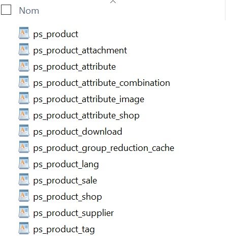

typhoon Posted April 17, 2020 Share Posted April 17, 2020 (edited) Je suis en train de faire une nouvelle boutique en 1.6.1.24. J'ai voulu récupérer mes données clients, commandes, produits d'une boutique 1.4.9 J'ai utilisé 1 click upgrade depuis la 1.4.9 et récupéré les tables qui m'intéressaient pour les ajouter sur mon nouveau site. J'ai un soucis avec les produits. J'ai une erreur 500 en back office si je clique sur "catalogue" ou "produits", les attributs, fournisseurs, catégories par contre fonctionnent et ont bien été importé. En front office aucun produit ne s'affiche Voici les tables produits que j'ai importé : Ai-je oublié quelque chose? Merci Edited April 18, 2020 by typhoon (see edit history) Link to comment Share on other sites More sharing options...

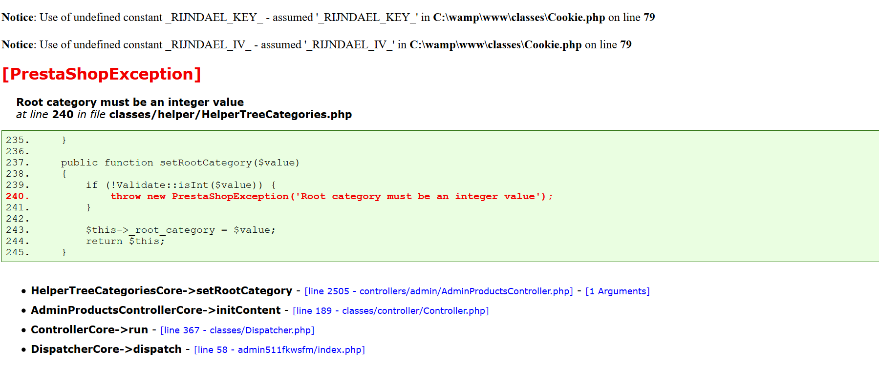

typhoon Posted April 17, 2020 Author Share Posted April 17, 2020 Merci! oui ça me dit effectivement quelque chose (je ne mets pas le nez tous les jours dans les modifs ) ça me sort ça du coup Link to comment Share on other sites More sharing options...
Eolia Posted April 17, 2020 Share Posted April 17, 2020 Donc la solution: https://shop.devcustom.net/gen.php Link to comment Share on other sites More sharing options...
typhoon Posted April 17, 2020 Author Share Posted April 17, 2020 il y a 9 minutes, Eolia a dit : Donc la solution: https://shop.devcustom.net/gen.php Merci ! Déja un bon début. Pour le reste cela vient d'un problème avec l'import de la table ps-category? Link to comment Share on other sites More sharing options...
Eolia Posted April 17, 2020 Share Posted April 17, 2020 Ben suis pas sûr que vous ayez la catégorie root (racine) ca n'existait pas en 1.4 Il faut donc la créer à la mano en bdd. Link to comment Share on other sites More sharing options...
typhoon Posted April 17, 2020 Author Share Posted April 17, 2020 J'ai trouvé la réponse ici : https://www.team-ever.com/un-prestashop-neuf-sans-perte-de-donnees/ "Un problème que j’ai rencontré lors de cette procédure est un décalage entre l’ID de la catégorie principale (home) et l’ID de cette même catégorie sur la nouvelle installation. Le message d’erreur était « Root category must be an integer value ». La solution était alors de corriger l’ID de la catégorie principale dans la table « ps_shop ». Elle est à « 2 » sur les nouvelles installations de Prestashop mais dans notre cas (nous sommes passé de PS 1.4 à PS 1.6) l’ID de la catégorie « home » était égale à « 1 »." j Link to comment Share on other sites More sharing options...

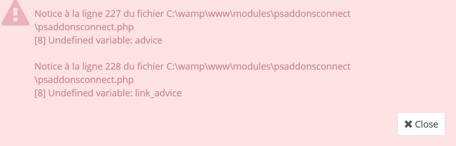

typhoon Posted April 17, 2020 Author Share Posted April 17, 2020 (edited) et j'ai ce message qui s'affiche : Problème réglé grâce à ceci : https://github.com/PrestaShop/PrestaShop/issues/10934 mais je ne peux toujours pas aller dans modules et services 😕 Edited April 17, 2020 by typhoon (see edit history) Link to comment Share on other sites More sharing options...
Eolia Posted April 17, 2020 Share Posted April 17, 2020 Ps_checkout et psaddonsconnect sont 2 modules plein de bugs, je vous conseille de les virer de votre ftp^^ Link to comment Share on other sites More sharing options...
typhoon Posted April 17, 2020 Author Share Posted April 17, 2020 il y a 1 minute, Eolia a dit : Ps_checkout et psaddonsconnect sont 2 modules plein de bugs, je vous conseille de les virer de votre ftp^^ vu que je ne peux pas accéder aux modules dans le back office je peux juste supprimer les fichiers de wamp? il n'y a rien à faire au niveau de la BDD? Link to comment Share on other sites More sharing options...
Eolia Posted April 17, 2020 Share Posted April 17, 2020 non, un coup de prestashop_cleaner fera le reste une fois que vous aurez accès. Link to comment Share on other sites More sharing options...
