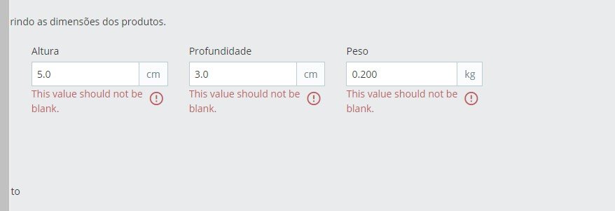

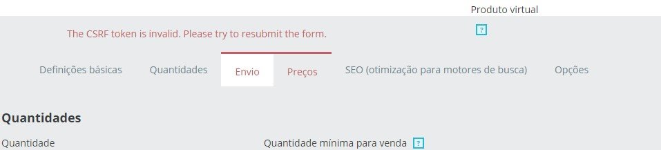

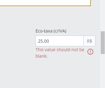

Claudio Neto Posted April 16, 2020 Share Posted April 16, 2020 Usando a versão 1.7.6.4, não estou conseguindo importar produtos, pois dá erro. Ao tentar cadastrar individualmente, também dá erro validando campos que estão preenchidos, mas ele diz que não pode ser em branco. Os campos são de dimensão, peso e preço. Já testei usar tanto ponto quanto vírgula para o separador de decimais, e nenhum resolveu. Estou mandando prints. Instalei o prestashop hoje para testar, e não estou conseguindo por para funcionar de forma alguma. Vários bugs nessa versão. 1 Link to comment Share on other sites More sharing options...

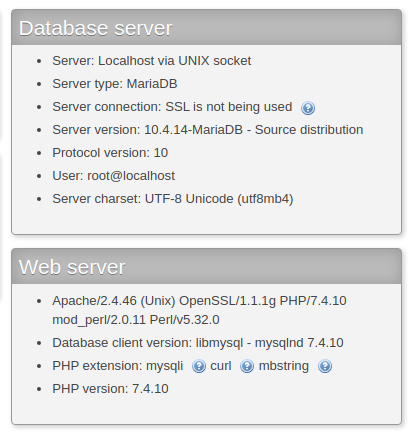

Claudio Neto Posted September 29, 2020 Author Share Posted September 29, 2020 Boa noite. Fiz essa postagem há cinco meses atrás. Na época estava tentando rodar o prestaShop numa hospedagem. Não achei solução para o problema e desisti de usá-lo. Hoje resolvi tentar novamente usá-lo, e estou rodando localmente. O mesmo problema de cinco meses atrás persiste. Meu ambiente atende todos os requisitos que o prestaShop exige, conforme imagem anexa. Link to comment Share on other sites More sharing options...
agti Posted September 29, 2020 Share Posted September 29, 2020 Boa noite, Na realidade o PrestaShop não funciona com PHP 7.4, e nem com 7.3. A última versão compatível com as versões estáveis de produção do PrestaShop é a PHP 7.2. Link to comment Share on other sites More sharing options...
