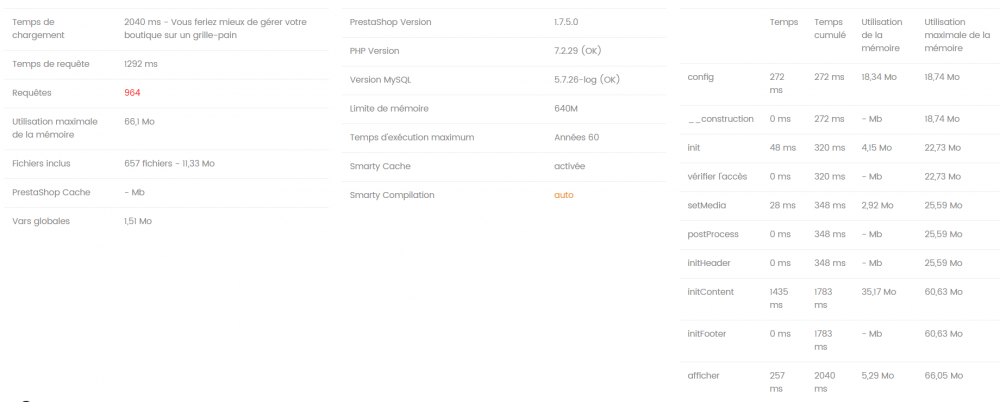

- J'ai lancé un débug profiling et c'est la que les problèmes commences voilà mes résultats :
Je vois de mon œil novice deux gros problèmes, La taille et le timing de Initcontent et le nombre hallucinant de requêtes SQL.
Les requêtes sont toute des SELECT SQL_NO_CACHE.
Il est à noter que j'utilise le module Page Cache Ultimate et que j'ai bien activé le cache natif de presta ainsi que CCC.
Je sollicite donc votre aide afin de savoir si je peux faire quelque chose pour régler les problèmes de lenteur.

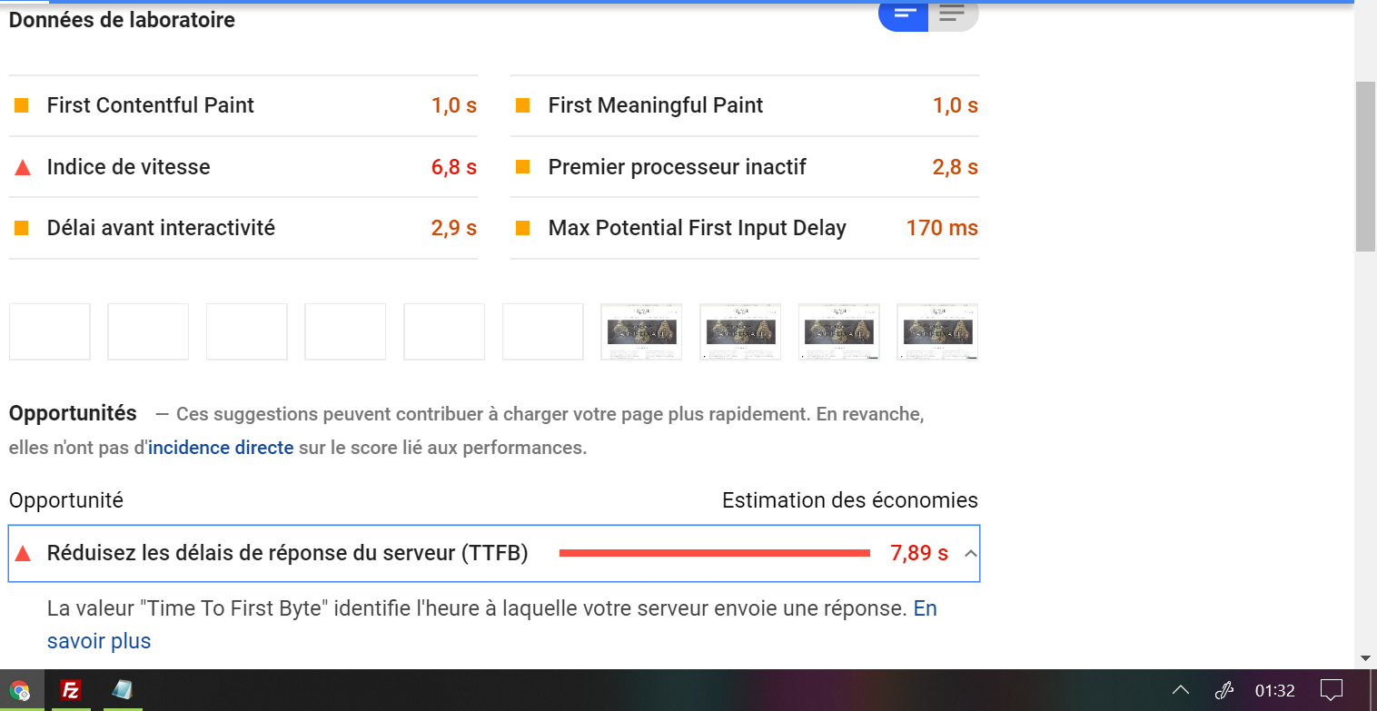

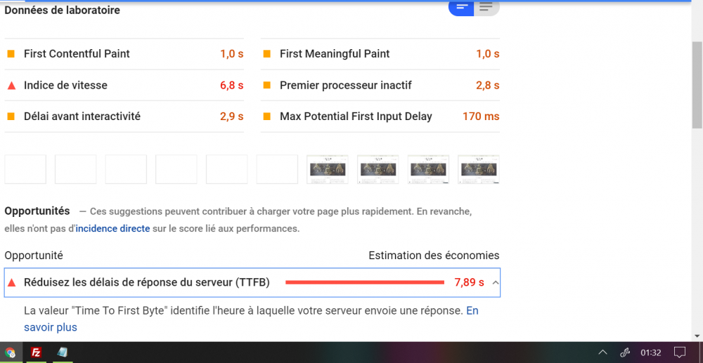

Voilà ce que j'ai de temps en temps :
ça c'était cette nuit par exemple alors que actuellement tout va bien.
ça se produit de manière totalement aléatoire et ça revient à la normale.
Je n'ai pas essayé de désactiver le module de cache mais je l'ai depuis 1 an et je n'ai jamais eu de soucis.. à voir.
