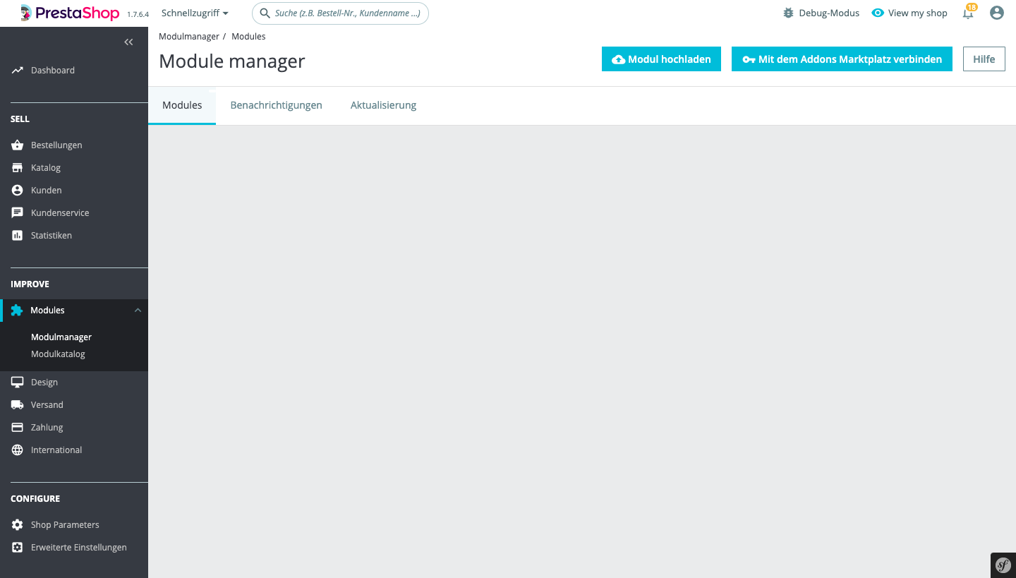

tessa. Posted April 15, 2020 Share Posted April 15, 2020 (edited) Hallo Zusammen, ich habe meinen Shop auf 1.7.6.4 geupdated und nun das Problem, dass der Admin-Bereich teilweise die Inhalte der Seiten nicht lädt. Das passiert scheinbar ohne erkennbares Muster: Bestellungen, Warenkörbe und Versanddienste laden beispielsweise ganz normal, während Rechnungen, Lieferscheine, alle Seiten unter Shop Parameter uvm. leer bleiben (siehe Screenshot). Wenn ich auf der Seite Erweiterte Einstellungen -> Leistungen den Cache leere (der Button ist z.B. da, während der untere Inhaltsbereich nicht lädt), erscheint der Inhalt wieder. Sobald ich jetzt aber was speichere oder eine andere Seite aufrufe, tritt das Problem wieder auf. Cache manuell per FTP leeren hat auch nicht geholfen. Debug-Modus und Browser Konsole liefern keine Fehlermeldungen (außer Translation is missing). Cache ist normalerweise deaktiviert und das Frontend scheint ganz normal zu laufen. Ich hoffe jemand kann mir helfen. Vielen Dank im Voraus und viele Grüße, Tessa Edited April 15, 2020 by tessa. (see edit history) Link to comment Share on other sites More sharing options...

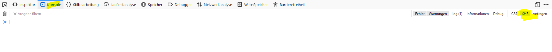

JBW Posted April 15, 2020 Share Posted April 15, 2020 Was ist in der Konsole zu sehen wenn du XHR aktivierst und die Seite neu lädst? Link to comment Share on other sites More sharing options...

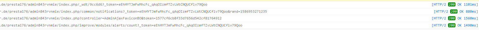

JBW Posted April 15, 2020 Share Posted April 15, 2020 Ich meine diese Ansicht mit den Status Codes - bei Modulmanager sind das bei mir 4 Anfragen: Link to comment Share on other sites More sharing options...

tessa. Posted April 15, 2020 Author Share Posted April 15, 2020 Ich bekomme nur diese zwei XHR Requests. Debug-Modus hatte ich bereits an (jetzt auch wieder), der gibt mir allerdings keine Fehlermeldungen aus, außer bei der Modulmanager Seite ("Data from PrestaShop Addons is invalid, and cannot fallback on cache."). Das scheint aber ein unabhängiges Problem zu sein, da auf den anderen leeren Seiten kein Error oder ähnliches ausgegeben wird. Link to comment Share on other sites More sharing options...

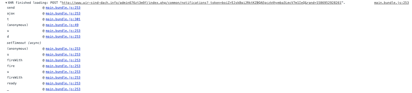

tessa. Posted April 15, 2020 Author Share Posted April 15, 2020 Ich glaube die Gemeinsamkeit gefunden zu haben: Und zwar scheinen alle Seiten, die eine XHR Anfrage von main.bundle.js bekommen, nicht zu funktionieren. Dabei geht es meist um die Zeile 253. Die liegt unter adminxxxx/themes/new-theme/public. Im themes/default Ordner liegt keine. Mir ist allerdings immer noch unklar woher genau dieses new-theme kommt und wo jetzt genau der Fehler liegt. Link to comment Share on other sites More sharing options...
