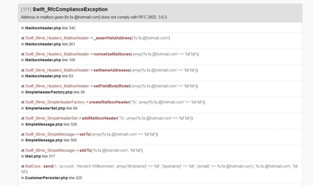

fox@dog1 Posted April 13, 2020 Share Posted April 13, 2020 Hallo Zusammen Ich verzweifle an unserem Shop. Die Kunden haben immer noch Probleme mit dem Anmelden in unserem Shop. Das meiste konnten wir beheben. Jedoch ein Fehler kann ich nicht lösen: Kunden mit Emailadressen .com können sich nicht einloggen. Sie erhalten eine weisse Seite. Folgender Fehler wird ausgespuckt: [Mon Apr 13 14:20:27.878785 2020] [fcgid:warn] [pid 6752] mod_fcgid: stderr: PHP Fatal error: Uncaught Swift_RfcComplianceException: Address in mailbox given [g.g.@hotmail.com] does not comply with RFC 2822, 3.6.2. in /vendor/swiftmailer/swiftmailer/lib/classes/Swift/Mime/Headers/MailboxHeader.php:345, referer: https://www.anjasshop.ch/bestellung [Mon Apr 13 14:20:27.878832 2020] [fcgid:warn] [pid 6752] mod_fcgid: stderr: Stack trace:, referer: https://www.anjasshop.ch/bestellung [Mon Apr 13 14:20:27.878862 2020] [fcgid:warn] [pid 6752] mod_fcgid: stderr: #0 /vendor/swiftmailer/swiftmailer/lib/classes/Swift/Mime/Headers/MailboxHeader.php(261): Swift_Mime_Headers_MailboxHeader->_assertValidAddress('g.g.@hotmail.co...'), referer: https://www.anjasshop.ch/bestellung [Mon Apr 13 14:20:27.878871 2020] [fcgid:warn] [pid 6752]mod_fcgid: stderr: #1 /vendor/swiftmailer/swiftmailer/lib/classes/Swift/Mime/Headers/MailboxHeader.php(106): Swift_Mime_Headers_MailboxHeader->normalizeMailboxes(Array), referer: https://www.anjasshop.ch/bestellung [Mon Apr 13 14:20:27.878879 2020] [fcgid:warn] [pid 6752] mod_fcgid: stderr: #2 /vendor/swiftmailer/swiftmailer/lib/classes/Swift/Mime/Headers/MailboxHeader.php(63): Swift_Mime_Headers_MailboxHeader->setNameAddresses(Array), referer: https://www.anjasshop.ch/bestellung [Mon Apr 13 14:20:27.878887 2020] [fcgid:warn] [pid 6752] mod_fcgid: stderr: #3 l/vendor/swiftmailer/swiftmailer/lib/classes/Swift/Mime/SimpleHeaderFactory.php(58): Swift_Mime_Headers_MailboxHeader->setField in/vendor/swiftmailer/swiftmailer/lib/classes/Swift/Mime/Headers/MailboxHeader.php on line 345, referer: https://www.anjasshop.ch/bestellung Im Debug-Mode wird mir folgender Fehler ausgegeben (siehe jpg) Swift_RfcComplianceException ( 'Address in mailbox given ['.$address. '] does not comply with RFC 2822, 3.6.2.' Alle Lösungen auf github oder im Forum funktionieren nicht. Da meine Mail.php auf dem neusten Stand ist. Ich nutze Prestashop 1.7.5.1 PHP 7.2 Auf dem Server ist folgende ICU Version installiert: version1.1.0 ICU version65.1 ICU Data version65.1 ICU TZData version2019c ICU Unicode version12.1 Hat jemand eine Lösung? Link to comment Share on other sites More sharing options...

rictools Posted April 13, 2020 Share Posted April 13, 2020 Ein Punkt als letztes Zeichen vor dem @ ist in E-Mail-Adressen nicht zulässig! Link to comment Share on other sites More sharing options...
fox@dog1 Posted April 13, 2020 Author Share Posted April 13, 2020 Wahnsinn. Bei mir funktionierts auch immer. Ausser wenn ich z.B. mf.p.@ eingebe. Dann liegt es bei mir wahrscheinlich am Punkt vor dem @. Gestern waren 7 Kunden, die sich nicht anmelden konnten. Auffällig war nur, dass sie hotmail.com, gmail.com, outlook.com und icloud.com benutzten und ein paar hatten Zahlen vor dem @. Etwas ähnliches hatte ich bei der PLZ, die meisten konnten sich anmelden, jedoch bei manchen funktionierte es nicht, obwohl sie die richtigen Zahlen im Richtigen Format eingaben. Wieso weiss Gott alleine. Danach hatte ich PLZ-Prüfung im BO herausgenommen. Jetzt gehts. Kann ich die Mailprüfung auch deaktivieren? Link to comment Share on other sites More sharing options...
SliderFlash Posted April 13, 2020 Share Posted April 13, 2020 (edited) habe gerade wieder getestet diesmal mit zahlen mit Testmail: 345.45-@testominal.com kann mich da auch ganz normal an und abmelden ohne fehler. erst als ich mit mf.p.@testing.com anmelden wollte kam weise Seite aber keine Fehler anzeige, also keine Punkt vor @ auser es ist in der Mime eingetragen, also im code. Du könntest einen Hinweis schreiben keine Mails mit Punkt vor dem [at] .@ HINWEIS: nachdem weise Seite erscheint, wenn man den Browserseite Aktualisiert dann erscheint wider alles und man ist eingeloggt und keine fehleranzeige Edited April 13, 2020 by SliderFlash (see edit history) Link to comment Share on other sites More sharing options...
