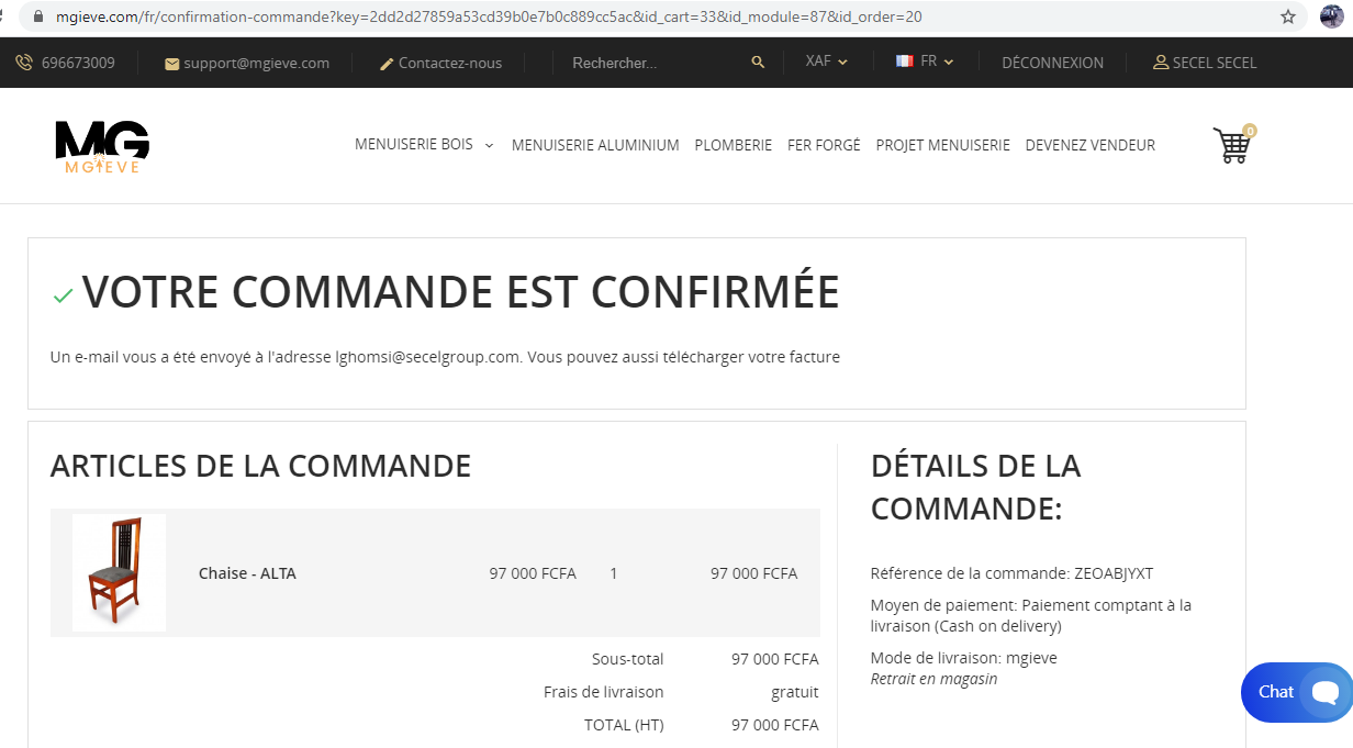

Bonsoir a tous ,
Voilà j'ai installer le module Ever pop sur mon site ... mais je rencontre beaucoup de problème.
En fait la pop pub s'affiche au niveau de la page connexion et contact par contre moi je souhaite qu'il s'affiche au niveau de la page de confirmation de la commande , ce que je ne parviens pas a faire depuis ..
En résumé, je souhaite juste affiché la pop au niveau de la page confirmation de la commande
j'ai vraiment besoin de votre aide s'il vous plaît , la page concerné se trouve en fichier joint
j'utilise prestashop 1.7 et Ever pop v3.3.7
Merci pour votre aide !

Bonsoir a tous ,

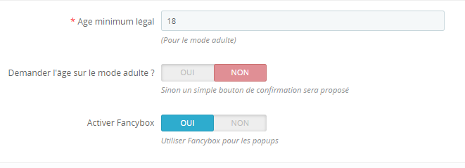

Bonjour tout le monde!
Je viens d'installer le plugin sur un presta 1.7.5.
La config me semble bonne mais je rencontre le même problème que plus haut, à savoir que le popup ne s'affiche pas. Nulle part. merci pour votre aide.
Edit: Il semble qu'il faille désactiver "fancybox" pour qu'il apparaisse... merci encore pour ce plugin efficace

Bonjour,
pour ma part, cela fonctionne (Presta 1.7.6.7) et voilà mes réglages :
Fancybox désactivé
J'ai coché uniquement la catégorie acceuil
Where to show the popup : Home only
Lifetime of the cookie : 7 days
For unlogged users : oui
Show newsletter subscription form ? non
name : mette un nom
popup content : mettre contenu
popup link : ici j'ai mis le lien vers ma page d'acceuil
Popup content background color : #ffffff
adult mode : non
delay : 50
date start : 2020-11-02
date end : 2050-12-02
active : oui
J'ai bien dû remplir tous les champs pour que cela fonctionne...
