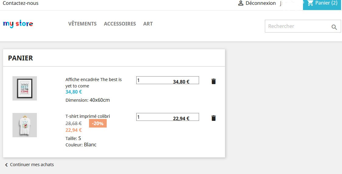

Heathcliff Posted April 8, 2020 Share Posted April 8, 2020 Bonjour, ma version de prestashop est la 1.7.6.4, theme de base (classic) Dans la page article, quand je fais "ajouter au panier", le panier s'affiche. OK. Mais quand j'affiche le panier, il n'y a pas de bouton "commander" donc impossible de finaliser une seule commande (voir image). C'est la 1ère fois que je vois ce type de pb avec prestashop et je ne sais vraiment pas quoi faire ! Merci d'avance pour vos réponses ! Link to comment Share on other sites More sharing options...
idnovate.com Posted April 8, 2020 Share Posted April 8, 2020 Vérifiez la console du navigateur (Ctrl + Shift + J). Il semble que vous ayez une erreur Javascript. D'autre part, si vous indiquez l'URL de votre magasin, nous pourrons mieux vous aider. Link to comment Share on other sites More sharing options...
Heathcliff Posted April 8, 2020 Author Share Posted April 8, 2020 Merci beaucoup pour votre réponse ! En utilisant la console j'ai en effet vu des erreurs javascript (beaucoup)... j'ai donc désactivé les modules que j'avais installés (n'ayant fait aucune autre modif) et effectivement j'ai maintenant le bouton "commander". Je vbais chercher quel module pose problème. Je vous tiens au courant ! Merci encore. 1 Link to comment Share on other sites More sharing options...
