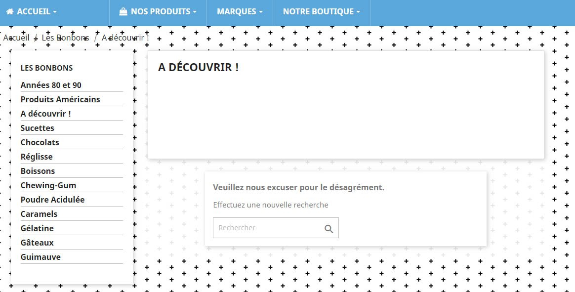

zekid Posted April 7, 2020 Share Posted April 7, 2020 (edited) Bonjour, BAD TRIP ! Je suis sur la dernière version de prestashop (1.7.6.4) sur le thème classic. Alors que tout fonctionnait bien, je ne sais pas ce qu'il se passe. Que ce soit avec d'anciens ou nouveaux produits que je créé, j'ai beau leur attribuer une ou plusieurs catégories, ils n'apparaissent plus sur mon site web. Enfin la plus part, car il en reste tout de même, je ne sais pas pourquoi certains sont épargnés. Même en attribuant une autre catégorie qui n'a rien à voir. Par contre je viens de découvrir un truc : donc si je vais dans la catégorie choisi sur mon site, il n'y a rien, mais par contre, dans cette même catégorie, si je fais "trier par" : Pertinence (par exemple, tous les choix fonctionnent) là tous mes produits réapparaissent comme par magie !!! Dites moi que rien est perdu et que le problème est simple. j'y ai passé des heures 😢 Merci EDIT : j'ai finalement trouvé la source du problème, c'est le module "navigation à facettes" qui fait ça, en le désactivant tout redevient normal. Mais je ne sais pas comment réparer ça car j'ai besoin de ce module svp. Edited April 7, 2020 by zekid (see edit history) Link to comment Share on other sites More sharing options...

Adeptuce Posted November 10, 2020 Share Posted November 10, 2020 Bonjour, J'ai effectivement le même problème et je confirme que le module "navigation à facettes" est bien la source du problème. Après désactivation, je retrouve bien mes produits. Link to comment Share on other sites More sharing options...

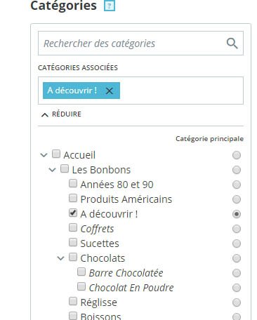

Coco954 Posted December 26, 2022 Share Posted December 26, 2022 Hello je suis sur le presta 1.7 et j'ai un soucis , mes articles ne s'affiche pas dans la catégorie qui correspond. dans mon produit j'ai bien sélectionné la catégorie mais pourtant RIEN quand j'actualise mon site Link to comment Share on other sites More sharing options...
