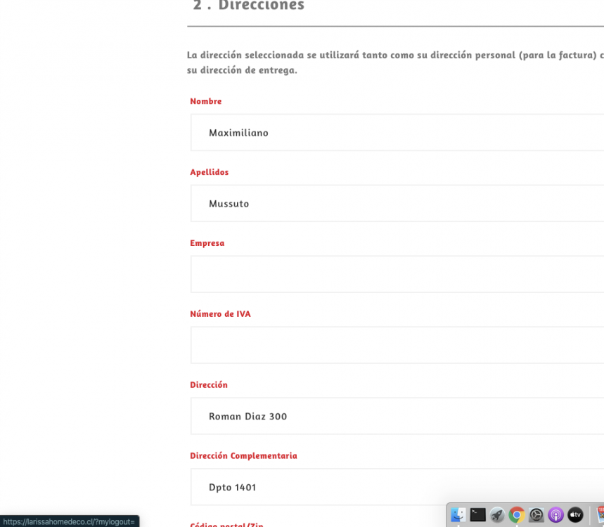

Quisiera solicitar vuestro apoyo para resolver este problema :
Todos los campos del formulario de direccion apuntan a myLogout por tanto solo con clickear en alguno de ellos el carrito se vacía y la sesión es cerrada, fijense en la foto, alguna idea?
Entonces no se esta pudiendo registrar nadie ni comprar nadie que no tenga ya una cuenta con datos de dirección.
Favor ayuda, gracias.

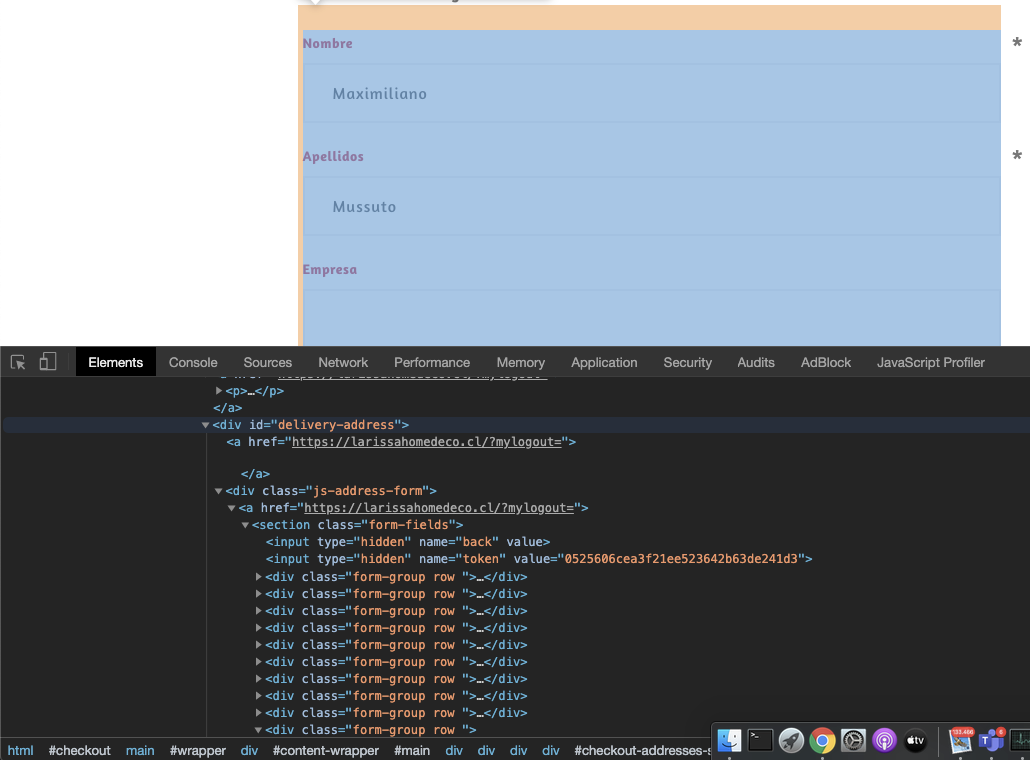

Miren, el codigo fuente, esta muy extraño parece que se hubiera hecho intencional...
Edited by MaxMussuto (see edit history)
El problema estaba en una traducción del template, un espacio entre el nombre de la variable y % alteraba el dom y hacia que un anchor que apuntaba a logout cubriera todo el formulario, se aplicó la corrección y problema resuelto, gracias de todas maneras.

Hola,
Tenía el mismo problema. A mí me sobraba un espacio, pero puede ser cualquier cosa.
¿No eres tú? [1] Cerrar sesión [/ 1]
¿No eres tú? [1] Cerrar sesión [/1]
He comparado los códigos de las dos versiones en francés y en español de la página del checkout con
https://www.diffchecker.com/diff
y vi que ahí había bastante diferencia. La de francés funcionaba bien.
Saludos y suerte a los que tienen ese problema.

Hola buen día, soy algo nuevo en esto de prestashop, en el DOM, veo algo similar al tuyo pero no encuentro esa traducción. a mi me aparece esto:
¿No tú? <a href='http://localhost/p02_ecofilter_20200224/index.php?mylogout='> Cerrar sesión [/ 1]
Si vemos en el /1 esta el espacio similar al tuyo, pero no doy con esa traducción, me podrías orientar un poco ?
de ante mano gracias.
  • 3 months later...
Hola, la traducción ahora mismo no me acuerdo, pero me imagino que está en la parte de las traducciones en una de las plantillas del carrito o de login. Yo las traducía todas y me había costado luego encontrar qué campo tuvo este error y estaba en los campos del formulario arriba mencionado, puede ser la plantilla de los plugins de My account, Cart, New Account o una de las páginas del template relacionadas con la compra, no sé una de estas, pero su error, si se trata de este tipo puede estar en cualquier otro campo de la misma página y puede tratarse de otro plugin diferente entonces tendrán que buscarlo por si mismos leyendo letra por letra si alguno de los carácteres especiales había sido omitido o traducido, o hay un espacio donde no debe ser. :)

Hola Aneta,
Primero muchísimas gracias por tu rápida respuesta. Al final encontré la cadena de traducción que estaba mal y me pasaba lo mismo que a ti. En mi caso estaban en las traducciones del theme. 😉
Saludos!!!!
