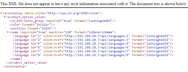

john rodriguez Posted April 7, 2020 Share Posted April 7, 2020 Se que por el WebService de Prestashop 1.7, es posible crear combinaciones asociada a un artículo, estas combinaciones pueden tener atributos (Talla y color), también sé que es posible crear dentro de cada atributo un valor, atributo color, y dentro puedo crear por ejemplo, blanco, RGB #FFFFF, esto lo tengo claro el problema que tengo es que no se si es posible dentro del atributo color crear la imagen de textura, a través de la WebService de Prestashop 1.7, esto lo comento porque tengo una integración hecha y no encuentro la manera de insertar la imagen de una textura asociada a un atributo de tipo color. Si esto es posible, cual es la ruta en la WebService de Prestashop, yo no la he podido identificar. O en su defecto cual es el método para sincronizar estas imágenes en Prestashop 1.7. En esta imagen muestro lo que se puede hacer desde el back Office, lo necesito hacer a través de la WebService de Prestashop 1.7. Link to comment Share on other sites More sharing options...

john rodriguez Posted April 8, 2020 Author Share Posted April 8, 2020 Si lo he revisado y desde la API de prestashop también he revisado, y no encuentro nada relacionado la imagen de textura de un color, podrías ayudarme a confirmar que es posible, y si es así en la API donde se encuentra. Gracias por responder a mi mensaje. Link to comment Share on other sites More sharing options...
