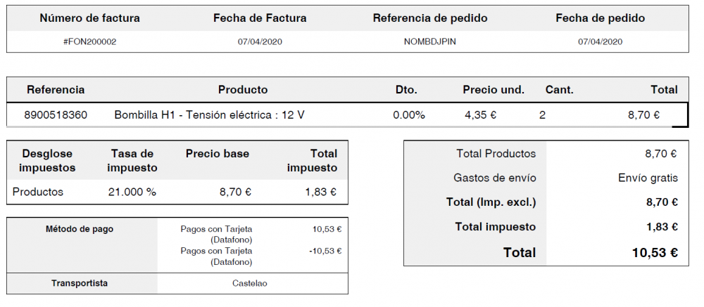

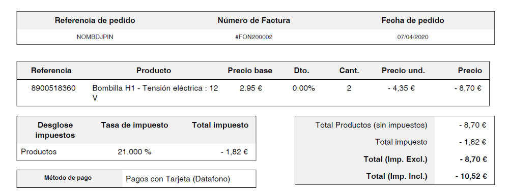

ferran.herrero Posted April 7, 2020 Share Posted April 7, 2020 Buenos días, acabo de hacer las últimas pruebas de mi tienda online antes de lanzar a producción. El problema es, que al hacer un cargo y un abono, el IVA está descuadrado por unos céntimos. He estado haciendo pruebas, y tiene pinta de ser un problema en el redondeo, así que he estado buscando por los foros información y he cambiado lo siguiente en mi configuración de PS: - En preferencias, he establecido el redondeo en el total, no por cada artículo. - El número de decimales está establecido en 2 - El tipo de redondeo he puesto el que viene por defecto: Redondeo al alza cuando se ha pasado la mitad. Una vez haber establecido estas configuraciones y haber borrado la caché, el problema persistía, así que seguí buscando. Resulta, que en el foro hay más personas con este problema desde hace años, y algunos de ellos han descubierto que el importe de impuestos e importe final de la factura de abono, es correcto en la Base de Datos, pero que al generar el pdf el número mostrado es diferente. Esto me lleva a pensar, que Prestashop no coge directamente esos valores, sino que redondea los importes al generar el pdf y los muestra mal en el documento, así que fui a la plantilla de pdf de factura por abono para ver las variables que usaba PS. Se ve que para mostrar los impuestos, coge el importe total y le resta el importe sin impuestos, para dejar solo el IVA correspondiente. El problema aquí, es que el importe total está mal redondeado y no se cómo cambiar esto (sospecho que van por aquí los tiros). No se si alguien se ha topado con este problema y sabe como solucionarlo, pero no puedo tener a mi administrativa revisando que los importes de la BD y de la factura de abono coincidan por cada abono que hago. Muchas gracias, adjunto la factura de cargo y abono para que veáis de qué se trata. PD: la factura de cargo es correcta, el problema está en el importe de la factura de abono Link to comment Share on other sites More sharing options...
enriquer Posted May 19, 2022 Share Posted May 19, 2022 Me ocurre lo mismo... Link to comment Share on other sites More sharing options...
