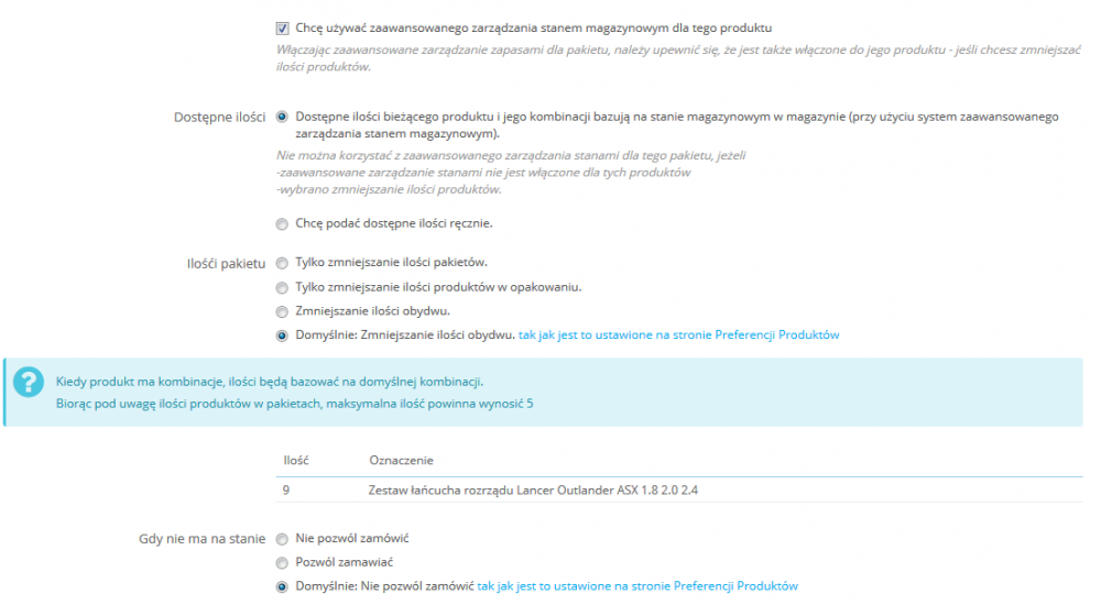

z produktow tworze paczke po pare produktow z danej kombinacji wraz z zaznaczeniem "Chcę używać zaawansowanego zarządzania stanem magazynowym dla tego produktu" w ilosciach. i tutaj wszystko ok, dziala to jak nalezy. problem pojawia sie przy sprzedazy paczki i zagladnieciu w magazyn. jedyne co schodzi ze stanu to produkt "paczka" a poszczegolne produkty (kombinacje) zostaja w magazynie nieruszone.... czy cos pominalem w ustawieniach zeby z magazynu schodzily relane ilosci produktow?

w samej paczce przy ilosci mam zaznaczone wg zalacznika zeby pobieral ilsoci z ilsoci produktow. czyli rozumiem, ze jak skonczy sie jakis produkt z paczki to baczka stanie sie niedostepna?  bo tak mowi logika... jednak niestety, mimo zaznaczenia czy "zmneijszenie obydwy" czy "ilsoci produktow" jezeli stan magazynowy paczki ma 0 to nie da sie jej zamowic, mimo, ze produktow na paczki jeszcze pozostalo.
druga dziwna rzecz, to np. przy zaznaczeniu 'chce dodac ilsoci recznie' wpisuje ilsoci to zawsze po zapisaniu wyrzuca ilsoc -1 zmianic stan mozna tylko przez magazyn. tez czy to jest normalne? chociaz to pytanie to juz tylko bardziej informacyjnie, z ciekawosci, najwazniejsze jest to powyzsze: jak maja sie ilsoci magazynowe paczki do mozliwosci zamowienia.
