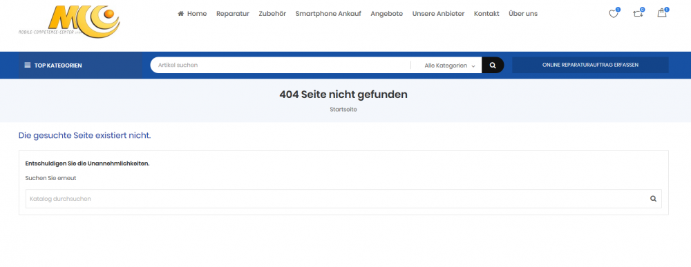

ich hatte Paypal schon länger in meinem Shop integriert und funktionierte einwandfrei. Nachdem ich am Paypal Account Änderungen vorgenommen hatte, habe ich das Modul im Backoffice resettet um es neu "aufzubauen". Aber schon nach dem Reset bekam ich beim Aufruf meiner Seite eine 404 Meldung
Die anderen Menüs und Funktionen funktionieren ohne Fehler. Es scheint nur die "Startseite" also index.php fehlerhaft zu sein. Sobald ich Paypal deinstalliere, habe ich keine Probleme! Auch das Löschen aller Caches brachte keinen Erfolg. Ich hatte auch schon testweise auf das Original Template umgestellt - auch ohne Erfolg!
Ich komme hier nicht mehr weiter und such nun Hilfe!
Vielen Dank schon mal und Grüße aus Nürnberg
Thomas
Prestashop ist nicht mit PHP 7.3 kompatibel - die meisten Module auch nicht - kann sein dass dies dein Problem erzeugt. Probier mal auf 7.2 down zu graden.
Falls du ein "Pretty URL" Modul nutzt um die IDs aus den URLs zu entfernen ist das auch für solche Fehler bekannt - insbesondere mit Themes wie z.B. Warehouse
