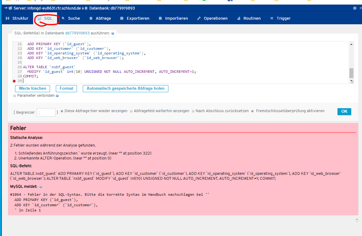

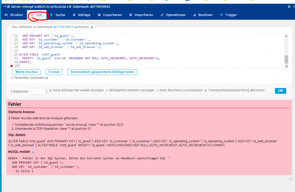

cschilling Posted April 3, 2020 Author Share Posted April 3, 2020 KLASSE! mir ist ist es tatsächlich gelungen , die beiden Tabellen in der Datenbank anzulegen - Es kam zwar noch eine Fehlermeldung - siehe unten - aber es scheint zu funktionieren - Vielen Dank Ich konnte zu mindest einen Gastkunden über das Web anlegen und auf "Kunden" im Backoffice habe ich auch wieder Zugriff. Ich stehe in deiner Schuld - solltest du Fahrradteile benötigen - siehe dich in unserem Shop um oder wenn du als Läufer Startplätze beim Panorama-Baumwipfel-Lauf benötigst - gerne - siehe https://panorama-baumwipfel-lauf.de/ Link to comment Share on other sites More sharing options...
JBW Posted April 3, 2020 Share Posted April 3, 2020 (edited) Bzgl. des Fehlers, da ist ein Anführungszeichen verloren gegangen, versuche es nochmal hiermit, dann sind auch die keys in der DB korrekt ALTER TABLE `nxbf_guest` ADD PRIMARY KEY (`id_guest`), ADD KEY `id_customer` (`id_customer`), ADD KEY `id_operating_system` (`id_operating_system`), ADD KEY `id_web_browser` (`id_web_browser`); Edited April 3, 2020 by JBW (see edit history) Link to comment Share on other sites More sharing options...
cschilling Posted April 3, 2020 Author Share Posted April 3, 2020 Das habe ich eingefügt und dann kommt folgende "Fehler-Nachricht" SQL-Befehl: CREATE TABLE `nxbf_guest` ( `id_guest` int(10) UNSIGNED NOT NULL, `id_operating_system` int(10) UNSIGNED DEFAULT NULL, `id_web_browser` int(10) UNSIGNED DEFAULT NULL, `id_customer` int(10) UNSIGNED DEFAULT NULL, `javascript` tinyint(1) DEFAULT '0', `screen_resolution_x` smallint(5) UNSIGNED DEFAULT NULL, `screen_resolution_y` smallint(5) UNSIGNED DEFAULT NULL, `screen_color` tinyint(3) UNSIGNED DEFAULT NULL, `sun_java` tinyint(1) DEFAULT NULL, `adobe_flash` tinyint(1) DEFAULT NULL, `adobe_director` tinyint(1) DEFAULT NULL, `apple_quicktime` tinyint(1) DEFAULT NULL, `real_player` tinyint(1) DEFAULT NULL, `windows_media` tinyint(1) DEFAULT NULL, `accept_language` varchar(8) DEFAULT NULL, `mobile_theme` tinyint(1) NOT NULL DEFAULT '0' ) ENGINE=InnoDB DEFAULT CHARSET=utf8 MySQL meldet: #1050 - Tabelle 'nxbf_guest' bereits vorhanden Link to comment Share on other sites More sharing options...
JBW Posted April 3, 2020 Share Posted April 3, 2020 Nur den neuen Teil, die Tabelle ist ja schon da. ALTER TABLE `nxbf_guest` ADD PRIMARY KEY (`id_guest`), ADD KEY `id_customer` (`id_customer`), ADD KEY `id_operating_system` (`id_operating_system`), ADD KEY `id_web_browser` (`id_web_browser`); Link to comment Share on other sites More sharing options...
