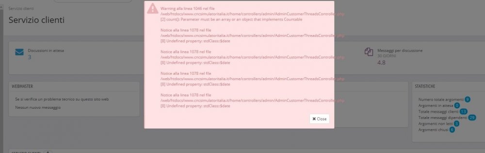

Tony Benedetto Posted March 31, 2020 Share Posted March 31, 2020 (edited) Ciao, spero di essere nella sessione giusta per inserire questa mia problematica. Sono nuovo di PrestaShop, quindi sono alla scoperta di tutto un mondo. Detto questo, aggiornando le traduzioni in italiano di un modulo appena acquistato, per l'esattezza lgcomments alla fine del mio lavoro ho premuto salva e resta, la risposta dopo 3 secondi, pagina di http errore 500. Ora, ho abilitato la modalità di debug ed ho trovato problemi in questo file : AdminCustomerThreadsController.php gli allarmi sono i seguenti: Warning alla linea 1046 nel file **************/home/controllers/admin/AdminCustomerThreadsController.php [2] count(): Parameter must be an array or an object that implements Countable Notice alla linea 1078 nel file **************/home/controllers/admin/AdminCustomerThreadsController.php [8] Undefined property: stdClass::$date Notice alla linea 1078 nel file **************/home/controllers/admin/AdminCustomerThreadsController.php [8] Undefined property: stdClass::$date Notice alla linea 1078 nel file **************/home/controllers/admin/AdminCustomerThreadsController.php [8] Undefined property: stdClass::$date Notice alla linea 1078 nel file**************/home/controllers/admin/AdminCustomerThreadsController.php [8] Undefined property: stdClass::$date Non so come procedere. Qualcuno potrebbe aiutarmi? Grazie in anticipo Tony Edited March 31, 2020 by Tony Benedetto (see edit history) Link to comment Share on other sites More sharing options...
fedesib Posted March 31, 2020 Share Posted March 31, 2020 Ciao, gli errori che hai riportato sono warnings e notices, quindi se disattivi il debug non dovrebbero più comparire e dovrebbero essere ignorati da PS. Non sono errori bloccanti e non sembrano loro la causa dell'errore 500 che riporti. Detto questo, al di là dell'errore 500 che avevi avuto dopo l'aggiornamento del modulo (che magari era dovuto ad un timeout), se disattivi il debug ora hai ottieni ancora un errore 500? Se comunque tu volessi sistemare il warning iniziale, nel file AdminCustomerThreadsController.php alla riga 1039 c'è il parametro che probabilmente è la causa del warning: $errors = imap_errors(); Se non ci sono errori $errors = false quindi alla riga 1046 count($errors) da il warning perchè "false" non è "countable". Si può sistemare con un "if" ma, ripeto, non sembra questa la causa dell'errore 500 che hai riportato. Buona giornata, Federica Link to comment Share on other sites More sharing options...

ziobudda Posted March 31, 2020 Share Posted March 31, 2020 Ciao, strano perchè quell'errore di countable è quando hai php 7.3. Comunque disabilita il modulo sendinblue per iniziare così avrai accesso al BO. M. 1 Link to comment Share on other sites More sharing options...
Tony Benedetto Posted March 31, 2020 Author Share Posted March 31, 2020 27 minuti fa, ziobudda dice: Ciao, strano perchè quell'errore di countable è quando hai php 7.3. Comunque disabilita il modulo sendinblue per iniziare così avrai accesso al BO. M. Ciao ZioB allora, elenco i miei passaggi: 1 in modalità debug sono tornato dove mi era andato in crash cioè nel module manager, poi al modulo acquistato Recensioni Negozio, Recensioni Prodotti e Google Rich Snippets v1.6.6 di Línea Gráfica in configura da quì cliccato in traduzioni in alto a dx poi finestrella traduci modulo, poi menu a tendina it quì dentro sono andato a verificare l'ultima modifica apportata ma era apposto ho premuto cmq su "Salva e rimani" dopo circa 50 secondi la pagina si è aggiornata senza errori. Sono tornato al Pannello di controllo del mio BO ho cliccato su servizio clienti e questa volta l'errore a linea 1046 non c'è più e mi da solo errore linea 1078: Notice alla linea 1078 nel file **************/home/controllers/admin/AdminCustomerThreadsController.php [8] Undefined property: stdClass::$date Ho inserito questo errore nel forum ed ho trovato questa guida: ho seguito i passaggi e l'errore in BO cliccando su Servizio clienti non c'è più. Perfetto! Ora, pensavo di aver risolto il problema, quindi ho provato a fare un test di acquisto da FO e mi ha restituito lo stesso errore di prima cioè quello che torno ad allegare per correttezza d'informazione. Dunque ho seguito il tuo consiglio ed ho disattivato SendInBlu risultato: TUTTO FUNZIONA BENE YHEEEEEE quindi adesso non posso più usare Sendinblu? Grazie mille per le precedenti e un grazie in anticipo per la prossima risposta. Tony Link to comment Share on other sites More sharing options...

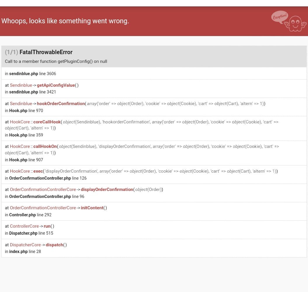

fedesib Posted April 2, 2020 Share Posted April 2, 2020 Ciao, dal tuo ultimo screenshot, sembra che ci sia comunque un errore nel modulo sendinblue. Prova a disinstallarlo completamente. Buona giornata, Federica 1 Link to comment Share on other sites More sharing options...
