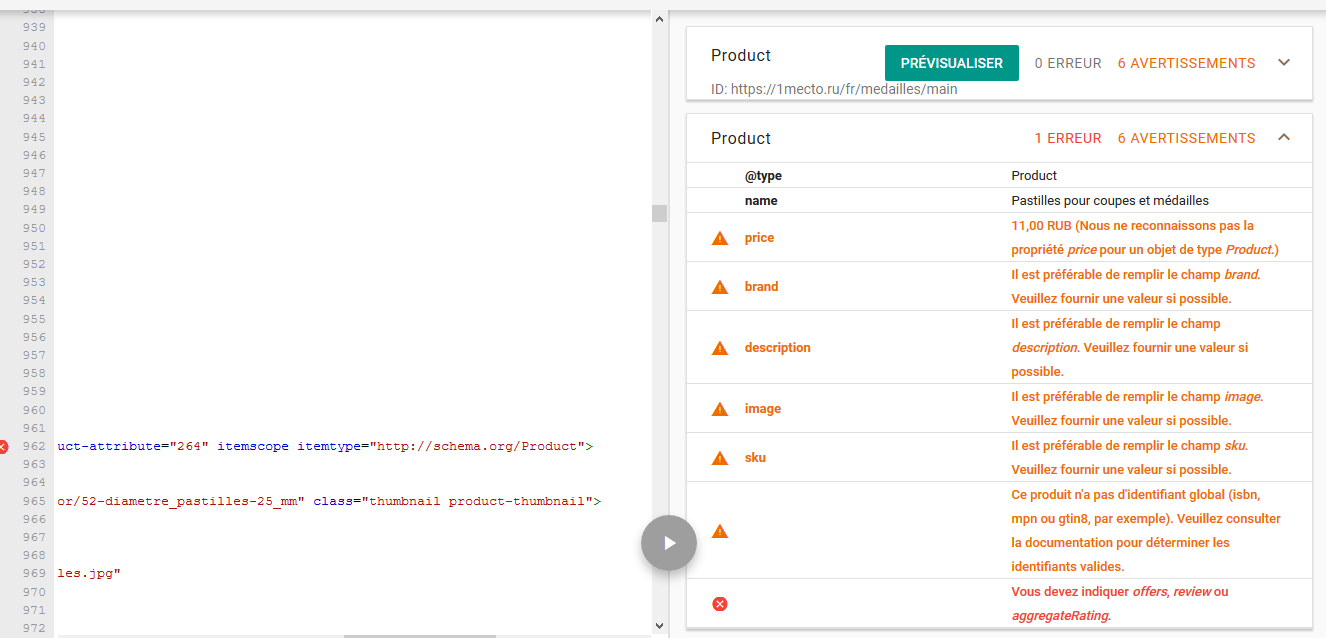

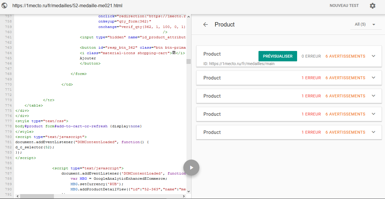

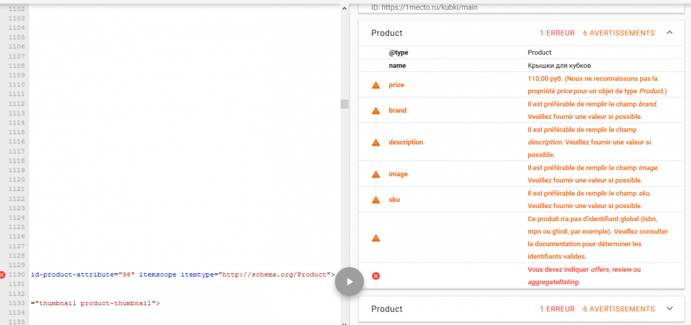

Nagrad Posted March 31, 2020 Author Share Posted March 31, 2020 Merci pour ton retour, Divine, C'est le thème classic PS1.7.0.4 En effet, je me rend compte que ce sont les produits en bas de page (Vous aimerez aussi) qui sont en erreur et non pas le produit en soit. Link to comment Share on other sites More sharing options...
Nagrad Posted March 31, 2020 Author Share Posted March 31, 2020 Link to comment Share on other sites More sharing options...
Divine Posted March 31, 2020 Share Posted March 31, 2020 (edited) Il faut dégager les données structurées de ces produits (virer tous les "itemprop" et compagnie dans les fichiers TPL concernés). Les données structurées doivent être sur le produit consulté et pas ailleurs, donc pas dans les listings produits ou autres. Google est clair là-dessus : https://developers.google.com/search/docs/data-types/product?hl=fr "Utilisez le balisage pour un produit spécifique et non pour une catégorie ou une liste de produits" Google précise également en ce qui concerne le fait d'avoir plusieurs entités sur la même page : "Les éléments balisés ne doivent pas être liés à des pages d'informations distinctes" Donc sachant que chaque produit a sa propre fiche détaillée, il n'est pas nécessaire d'ajouter les données structurées sur tous les blocs de produits dans les listings et compagnie, ce qui compte c'est le balisage de la fiche produit elle-même. Edited March 31, 2020 by Divine (see edit history) Link to comment Share on other sites More sharing options...
Nagrad Posted March 31, 2020 Author Share Posted March 31, 2020 Divine, merci pour ton analyse, Je n'ai pas réussi à supprimer les données structurées sans faire de dégâts dans la mise en page. En effet, je ne sais pas quelle partie il faut supprimer. J'ai donc trouvé dans le forum l'astuce de mettre en commentaire. Dans themes/classic/templates/catalog/_partials/miniatures/product.tpl j'ai mis en commentaire : {*itemscope itemtype="https://schema.org/Product"*}> et je n'ai plus d'erreur. Est-ce que cela est mauvais pour le référencement ? Link to comment Share on other sites More sharing options...
Divine Posted April 1, 2020 Share Posted April 1, 2020 Il faut comme je l'ai dit virer tous les "itemmachin", "itembidule"... Absolument aucun souci pour le référencement au contraire puisque ton balisage sera alors correct. Link to comment Share on other sites More sharing options...
