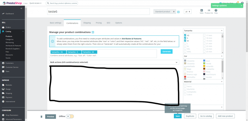

Miguel Sousa Posted March 30, 2020 Share Posted March 30, 2020 Bom dia, Estou a construir um site e-commerce e até ao momento estava a conseguir criar os produtos para a loja, sem qualquer problema. Entretanto, deixei de conseguir criar combinações dos produtos (Tamanho, cor, etc...). Apesar de conseguir selecionar as opções do lado direito e carregar "GENERATE" e de receber a mensagem a dizer que "SETTINGS UPDATED", as combinações do produtos não aparecem no espaço em branco onde deveriam aparecer. Verifico também que desde que este erro apareceu que todos os outros produtos com combinações bem criadas, deixaram de exibir no backoffice essas mesmas combinações (apesar de estarem criadas) Alguém me consegue ajudar? Anexo o print do erro. Muito Obrigado. Link to comment Share on other sites More sharing options...

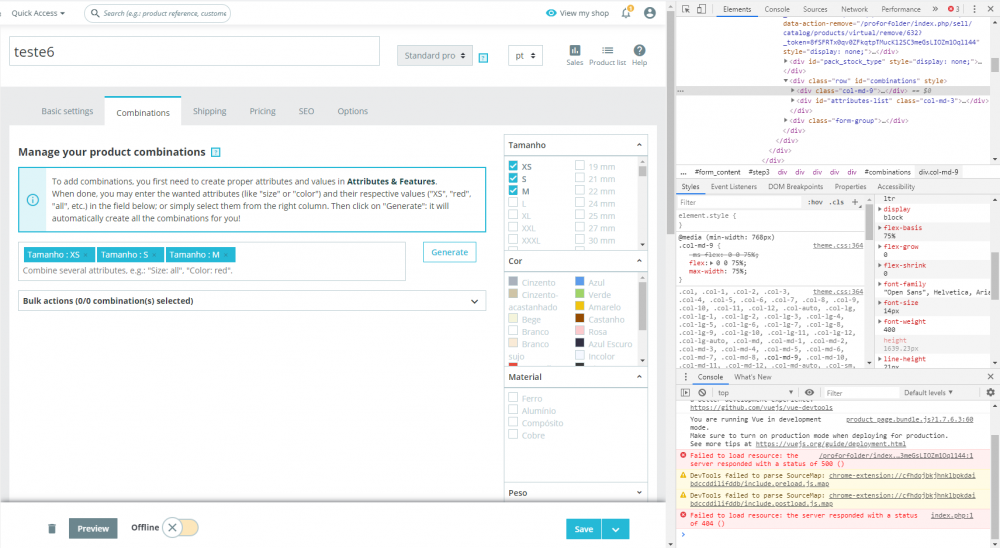

[email protected] Posted July 21, 2020 Share Posted July 21, 2020 Bom dia, Tenho-me debatido exactamente com o mesmo problema. Uso a versão 1.7.6.4. Ficaria grato com uma ajudinha nisto Link to comment Share on other sites More sharing options...
neogest.com.br Posted July 22, 2020 Share Posted July 22, 2020 Em 30/03/2020 em 6:45 AM, Miguel Sousa disse: Bom dia, Estou a construir um site e-commerce e até ao momento estava a conseguir criar os produtos para a loja, sem qualquer problema. Entretanto, deixei de conseguir criar combinações dos produtos (Tamanho, cor, etc...). Apesar de conseguir selecionar as opções do lado direito e carregar "GENERATE" e de receber a mensagem a dizer que "SETTINGS UPDATED", as combinações do produtos não aparecem no espaço em branco onde deveriam aparecer. Verifico também que desde que este erro apareceu que todos os outros produtos com combinações bem criadas, deixaram de exibir no backoffice essas mesmas combinações (apesar de estarem criadas) Alguém me consegue ajudar? Anexo o print do erro. Muito Obrigado. Em 21/07/2020 em 7:29 AM, [email protected] disse: Bom dia, Tenho-me debatido exactamente com o mesmo problema. Uso a versão 1.7.6.4. Ficaria grato com uma ajudinha nisto É possível que o limite de memória do PHP na configuração da hospedagem de vocês esteja baixo. Ou algum módulo está causando este erro. 1 Link to comment Share on other sites More sharing options...
