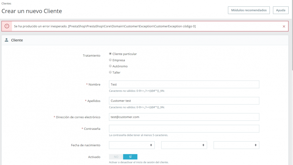

ferran.herrero Posted March 27, 2020 Share Posted March 27, 2020 ¡Hola a todos! Veréis, tengo un problema al registrar un nuevo cliente desde mi Back Office de PrestaShop. Al rellenar todos los datos, me devuelve la siguiente excepción: Se ha producido un error inesperado. [PrestaShop\PrestaShop\Core\Domain\Customer\Exception\CustomerException código 0] Este error se muestra tanto rellenando los campos obligatorios y dejando vacíos los campos opcionales, como rellenando todos los campos del cliente. Hice unas modificaciones hace unos meses para cambiar el campo siret y reemplazarlo por el DNI, modificando la clase Validate.php para que el algoritmo de comprobación no pusiera problemas. También traduje las palabras desde el traductor del Back Office para que mostrara DNI. Comento esto por si tuviera algo que ver con mi problema, ya que es lo único que he modificado. Por otra parte, he hecho una instalación limpia de PS en local y este error no ocurre. Tampoco quiero actualizar la versión de PS si no es extrictamente necesario, ya que he hecho ciertos cambios en el core y al actualizar estos se perderían. Si alguien sabe como podría solucionar esto, se lo agradecería mucho. Gracias y un saludo. Link to comment Share on other sites More sharing options...

12pulgadasbcn Posted May 31, 2021 Share Posted May 31, 2021 (edited) Hola, Tengo este problema con el mismo error. Primero el cliente intentó hacer una compra desde Francia y le salió Error de Autenticación o Error 500 al pasar a validar sus datos personales. Intenté yo crear el cliente en el BO y me salió el error: [PrestaShop\PrestaShop\Core\Domain\Customer\Exception\CustomerException código 0] Ahora ningún cliente puede crear cuentas nuevas ni puedo crearlos en el BO. No he realizado ningún cambio de versión (tengo la 1.7.6.3 y php 7.3), por lo que no entiendo a qué se debe. No soy técnica por lo que no estoy segura de cómo aplicar las soluciones explicadas arriba, o si se aplican a mi caso. ¿Alguien que me ayude? Gracias!!! Edited May 31, 2021 by 12pulgadasbcn (see edit history) Link to comment Share on other sites More sharing options...
