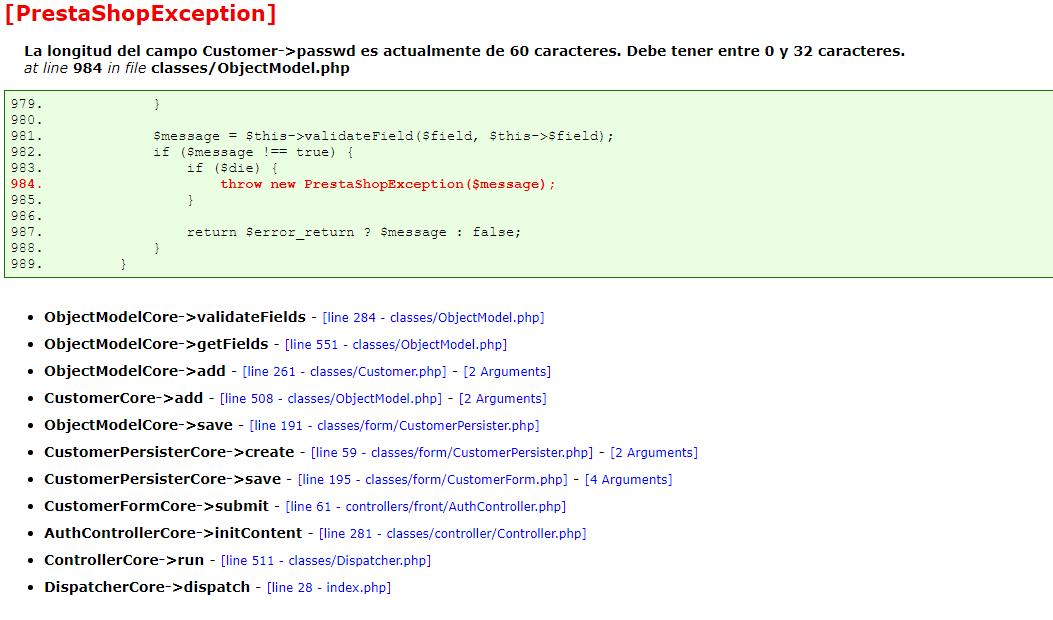

Wizi Posted March 27, 2020 Share Posted March 27, 2020 Hola A ver si alguien puede ayudarme porque ya no se que hacer. La cuestión es que en Prestashop 1.7.5.2 siempre ha funcionado bien pero desde hace unos días siempre que instalo algún módulo, al crear un nuevo cliente sale el error 500, aunque desinstale el módulo no funciona, tengo que restaurar la copia. Los módulos que he instalado son oficiales, básicamente el de Packlink y de Recaptcha. Aleatoriamente aunque no instale ningún modulo vuelve a salir el mismo error en el mismo sitio. He intentado resolver los problemas que se indican pero no he sido capaz. ¿Alguna idea? Gracias! Link to comment Share on other sites More sharing options...
juanrojas Posted March 27, 2020 Share Posted March 27, 2020 hOLA, creo que te lo pone claramente alli, no puedes crear una contraseña de mas de 32 caracteres Link to comment Share on other sites More sharing options...
Wizi Posted March 27, 2020 Author Share Posted March 27, 2020 Si, eso es lo que entiendo, la contraseña no tiene 32 caracteres, he probado varias combinaciones de letras, números, símbolos,.... Porque entiendo que se refiere a la contraseña del cliente. Link to comment Share on other sites More sharing options...
juanrojas Posted March 27, 2020 Share Posted March 27, 2020 tienes algun modulo de transportista que no sea nativo? Link to comment Share on other sites More sharing options...
juanrojas Posted March 27, 2020 Share Posted March 27, 2020 puede que sea algun modulo de transporte o prueba lo siguiente en la clase Customer (Classes/Customer.php) localizad la línea donde se asigna la variable $definition y comprobad el valor asignado a 'size', seguramente estará establecido a 32, cambiadlo a 60 'passwd' => array('type' => self::TYPE_STRING, 'validate' => 'isPasswd', 'required' => true, 'size' => 60), Un saludo Link to comment Share on other sites More sharing options...
Wizi Posted March 30, 2020 Author Share Posted March 30, 2020 Esa línea la verifiqué y el valor que indica es 255, he probado con 32, 60,... sin éxito. Acabo de hacer la prueba. Todo funciona correctamente, instalo el módulo de Packlink y sin configurar nada más ya me sale el error al crear el cliente. Link to comment Share on other sites More sharing options...

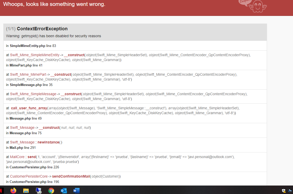

Wizi Posted March 30, 2020 Author Share Posted March 30, 2020 He avanzado en algo (creo) La cuestión es que cuando instalo el módulo de packlink, se creo un customer.php en la ruta override/Classes. En este customer si está especificado lo de longitud de 32, pero si modifico cualquier campo, el cliente lo crea pero en vez enviar el mensaje de bienvenida y aparecer en la página principal logado, tira este error: ¿Alguna idea? Gracias Link to comment Share on other sites More sharing options...
