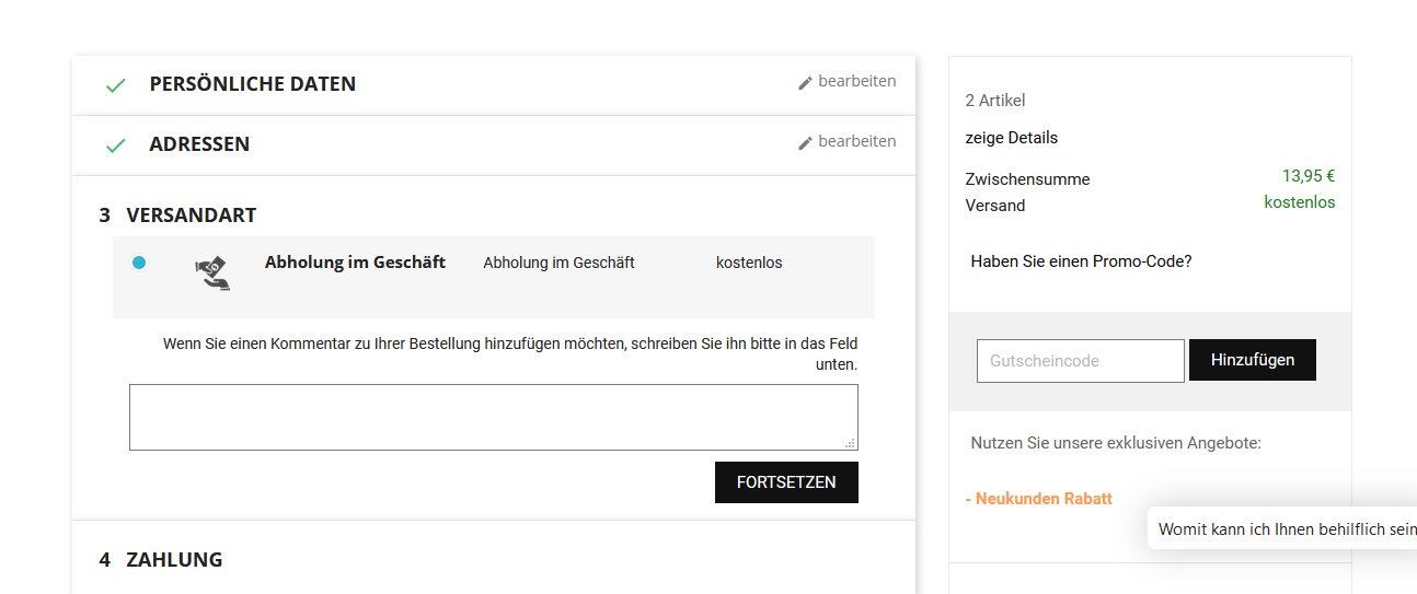

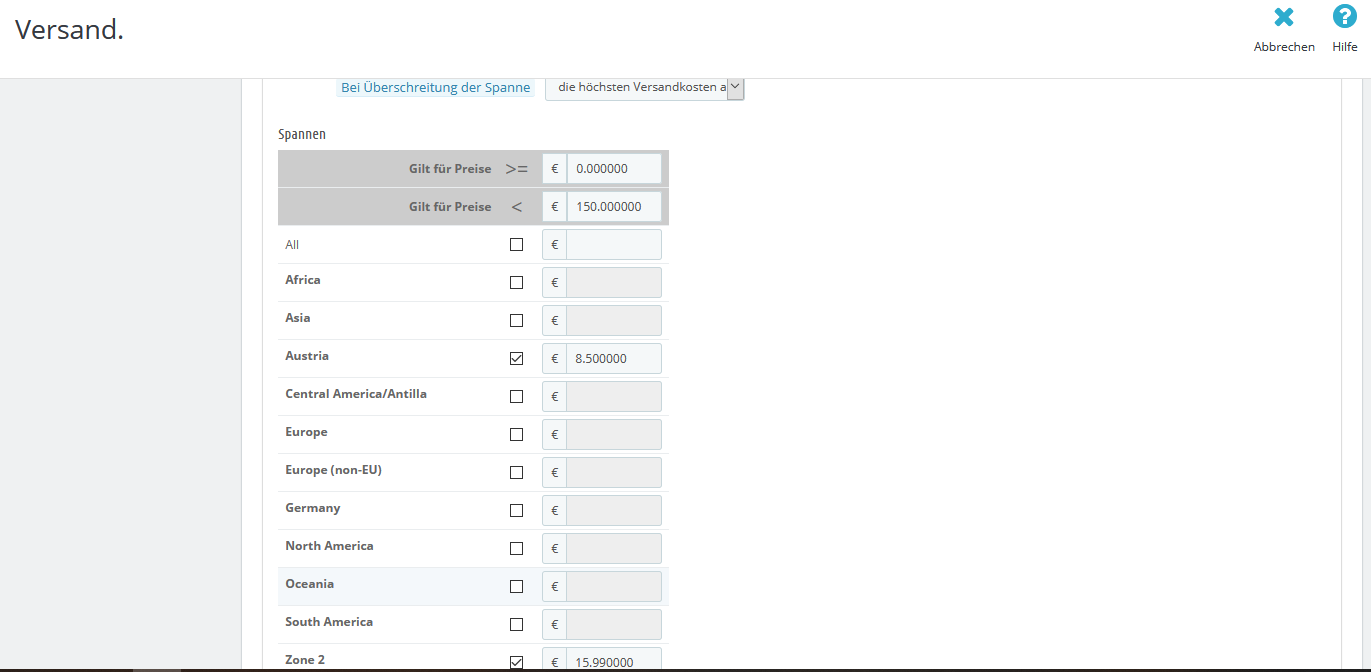

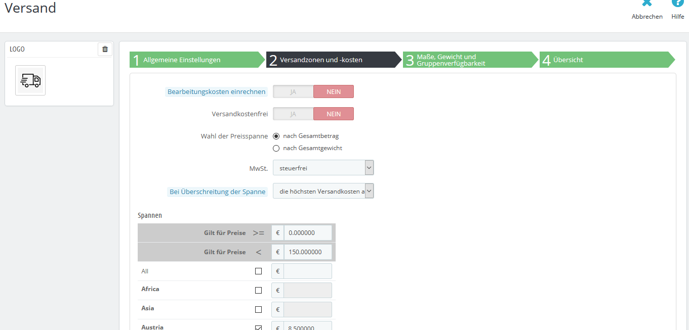

carp5 Posted June 16, 2020 Author Share Posted June 16, 2020 Hallo Leute leider hab ich ein Probleme mit den Versand. Ich habe 2 Versand Dienste angelegt also Europa weit und einmal für Deutschland gesperrt. Nun lege ich die Artikel an die nach Deutschland verschickt werden und wähle Versand Europa weit. Dann lege ich Artikel an die nach Deutschland nicht dürfen. Das Problem ist nun . Wenn ein Kunde Verschiedene Artikel in den Warenkorb legt und der kunde ist aus Österreich gibt er den Versand nicht frei. Sondern sperrt und sagt nur Abholung möglich... Was könnte ich da falsch gemacht haben. MFG Link to comment Share on other sites More sharing options...

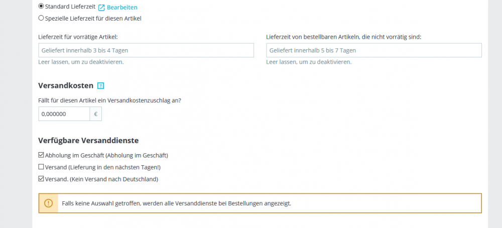

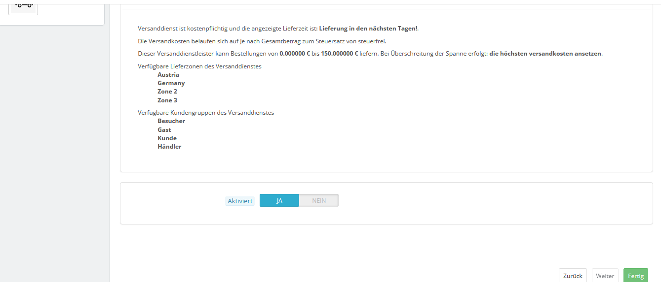

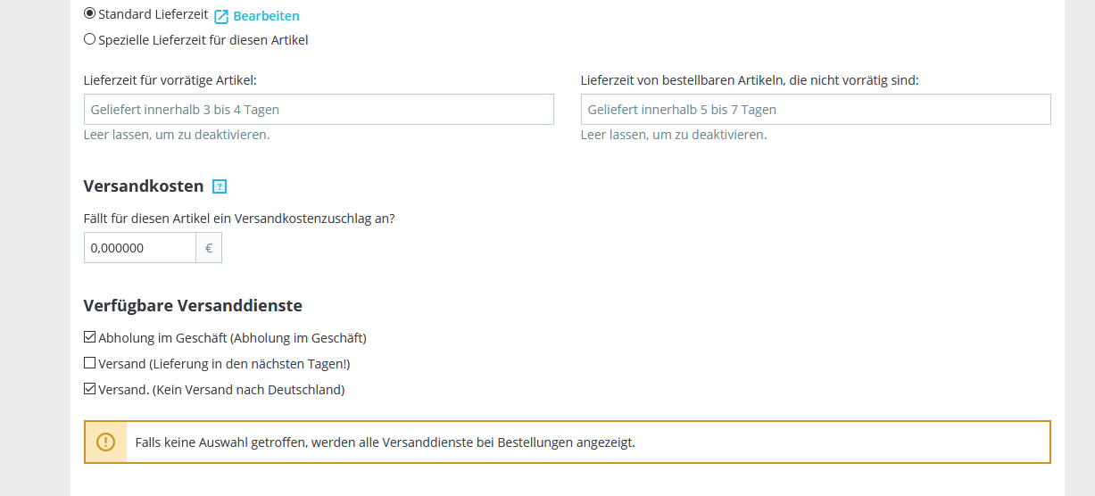

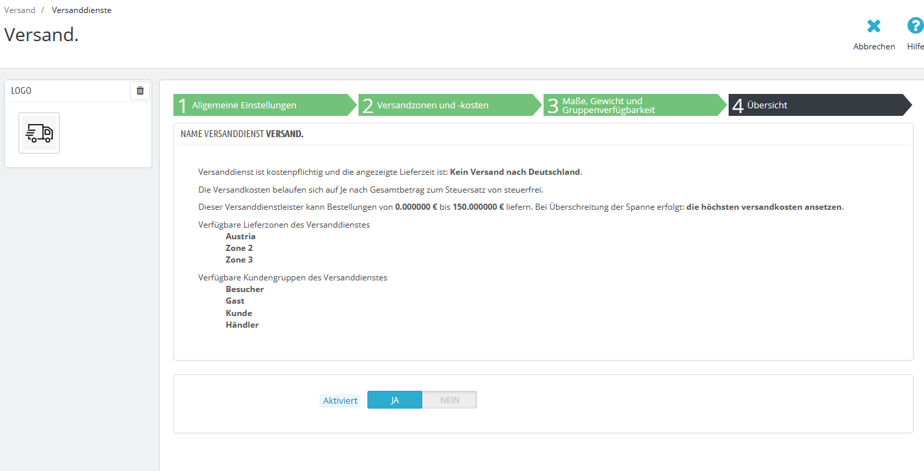

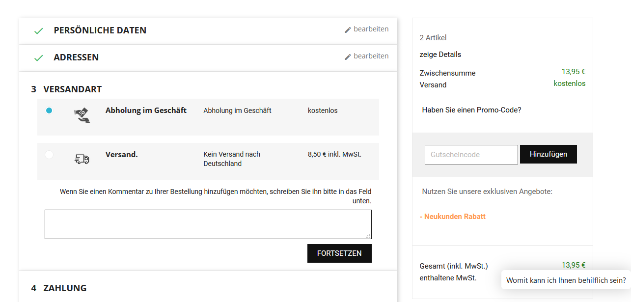

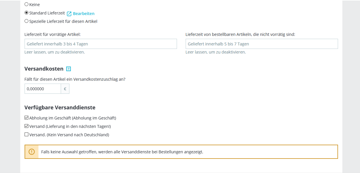

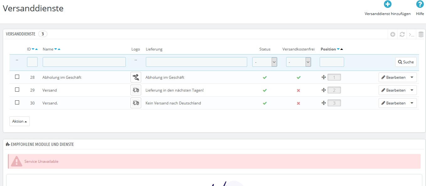

carp5 Posted June 16, 2020 Author Share Posted June 16, 2020 HI Also hier seht ihr die Einstelllungen von den Versand Diensten. und hier die wo keine Versand nach Deutschland ist Dann bin ich in den Artikel und habe es aus gewählt ob Versand wo erlaubt ist. und hier die Artikel welch keinen Versand nach Deutschland haben. Wähle ich nun Artikel die keine Versand haben und gehe in den Warenkorb zeigt er es so an. wenn ich nun aber Artikel mische dann sieht es auf einmal nur mehr so aus. Danke im Voraus. mfg Link to comment Share on other sites More sharing options...
SliderFlash Posted June 17, 2020 Share Posted June 17, 2020 Es wird korrekt angezeigt, Kein Versand kann aber im Geschäft abgeholt werden, so wie eingestellt wo ist das Problem ? Link to comment Share on other sites More sharing options...

rictools Posted June 17, 2020 Share Posted June 17, 2020 Wenn ich das jetzt auf die Schnelle richtig sehe, hast du für Artikel die überallhin versandt werden dürfen nur Abholung und Versand ohne Punkt konfiguriert, für Artikel die nicht nach Deutschland versandt werden dürfen nur Abholung und Versand mit Punkt, das heißt, wenn Artikel aus beiden Gruppen im Warenkorb liegen ist nur noch die Abholung möglich, ist doch logisch. Du mußt den Artikeln die überallhin versandt werden dürfen alle 3 Versanddienste zuordnen (was ich ja bereits geschrieben habe)! Link to comment Share on other sites More sharing options...
carp5 Posted June 17, 2020 Author Share Posted June 17, 2020 Hi Danke für deine Antwort! Nur musst du mir erklären warum ich bei den Versand in alle Länder alle 3 Rein geben soll. Dann zeigt es alle 2 Versand Arten an. Oder nicht??? Danke voraus Link to comment Share on other sites More sharing options...
rictools Posted June 17, 2020 Share Posted June 17, 2020 Prestashop zeigt halt die Versandarten an, die allen im Warenkorb liegenden Artikeln zugeordnet sind und das ist in deinem Fall jetzt nur die Abholung. Wenn sich nur Artikel im Warenkorb befinden, die überallhin versandt werden dürfen, werden dann alle 3 Versanddienste angezeigt, das wird man wohl nicht so einfach umgehen können (programmieren läßt sich das aber sicher). 1 Link to comment Share on other sites More sharing options...

Shad86 Posted June 30, 2020 Share Posted June 30, 2020 Nur mal als Idee, macht es nicht Sinn deine Versanddienste etwas um zu bauen? Einen Versanddienst für Deutschland und einen Versanddienst für alle anderen Länder. Kann ein Artikel nach DE versendet werden, gibst du dort beide Dienste an, kann ein Artikel nicht nach Deutschland, lässt du Deutschland weg. Link to comment Share on other sites More sharing options...
