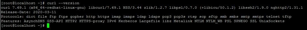

macfli Posted March 26, 2020 Share Posted March 26, 2020 Hallo zusammen, Shop 1.7.5.2 habe ein Problem mit PHP CURL. Ich will das paypal-Modul aktivieren und bekomme (unten rechts auf der Modulseite) die Meldung: ich soll curl von 7.19.0 auf 7.34.0 updaten. Über Putty greife ich auf den Server zu und mache das Update für curl. Nur das ich jetzt über das Ziel hinausgeschossen bin und habe curl Version 7.69.0, die TLS-Version ist nicht kompatibel...steht da. Wie komme ich jetzt wieder 'runter' auf Version 7.34.0 ??? Weiß jemand wie ich über Putty eine ganz bestimmte Version (7.34.0) installiere? Ich hoffe, ihr wisst wie's geht ??? Danke im voraus... macflie Link to comment Share on other sites More sharing options...
Claudiocool Posted March 26, 2020 Share Posted March 26, 2020 Welche allgemeinen Kenntnisse hast du, was die Serveradmistration angeht? Link to comment Share on other sites More sharing options...
macfli Posted March 26, 2020 Author Share Posted March 26, 2020 Hi, du meinst Linux Server. Habe zwei Homeserver mit centos7 und einen gemieteten 1&1 Server, auch centos7. Plesk oder Webmin, oder Konsole. Aber reicht es nicht aus die PHP CURL Erweiterung zu deistallieren und 'DAS' richtige rpm neu zu installieren? Aber ich weiß nicht wo das rpm für die Version 7.34.0 liegt. Für das Update hatte ich eine Vorlage und sah so aus: Erstellen einer city-fan.org yum repository Datei # nano /etc/yum.repos.d/city-fan.repo Öffnen der Datei /etc/yum.repos.d/city-fan.repo mit einem Texteditor und einfügen von folgendem Inhalt: [CityFan] name=City Fan Repo baseurl=http://www.city-fan.org/ftp/contrib/yum-repo/rhel$releasever/$basearch/ enabled=1 gpgcheck=0 Aktivieren des EPEL repository mit folgendem Befehl # yum install epel-release -y Starten das Update von cURL nochmals # yum update curl.x86_64 Überprüfen der Version mit # curl --version Danach hatte ich die PHP CURL Version 7.69.0, die das PayPal-Modul nicht akzeptiert. mf. Link to comment Share on other sites More sharing options...
