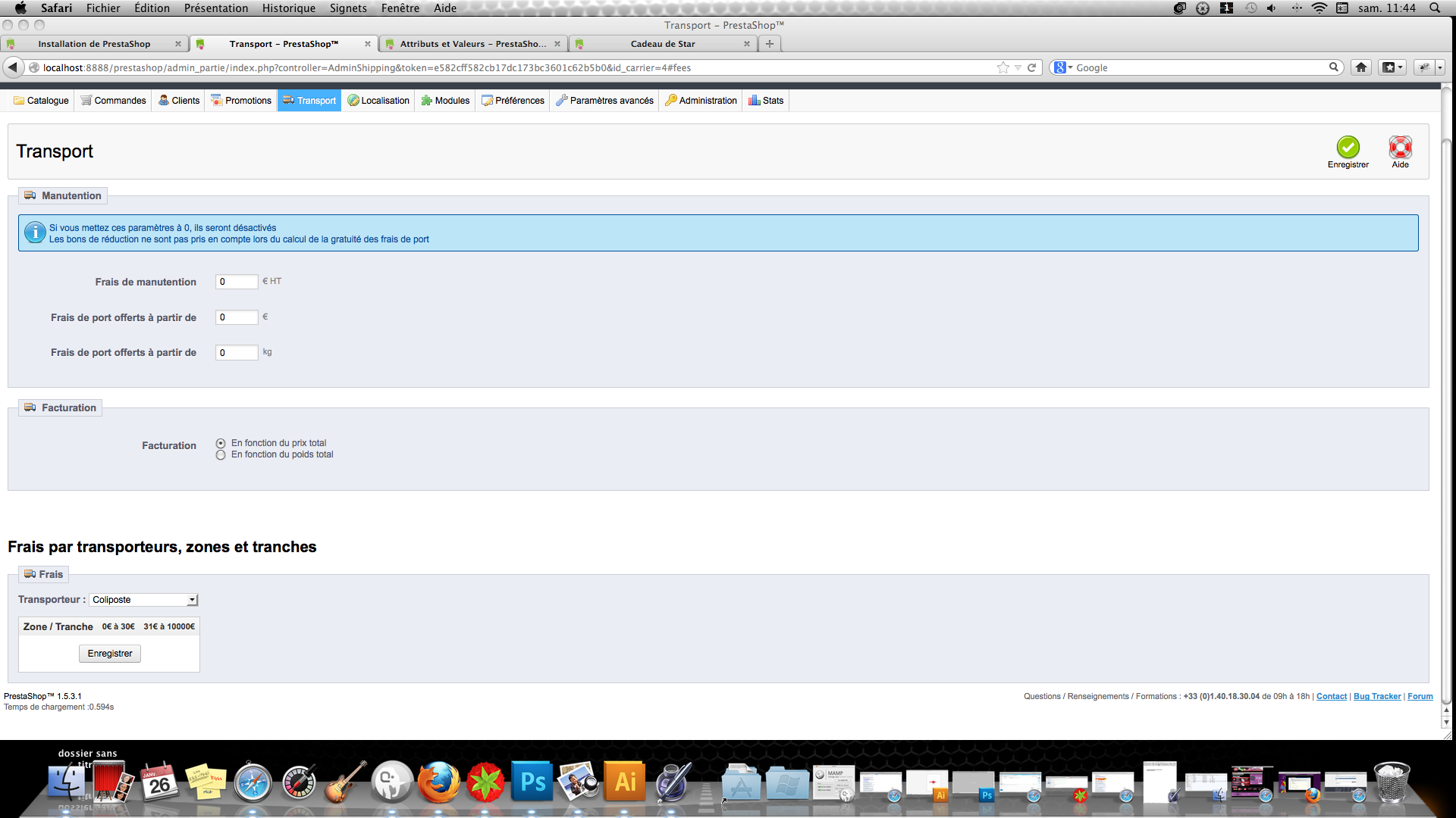

marquez Posted January 26, 2013 Share Posted January 26, 2013 Bonjour, J'ai un petit problème sur la configuration des frais port, calculé en fonction du montant du panier. J'ai crée le transporteur, les tranches de prix mais je ne peux pas configurer mes frais de port en fonction des tranches ? Kezako ? Stef Link to comment Share on other sites More sharing options...
