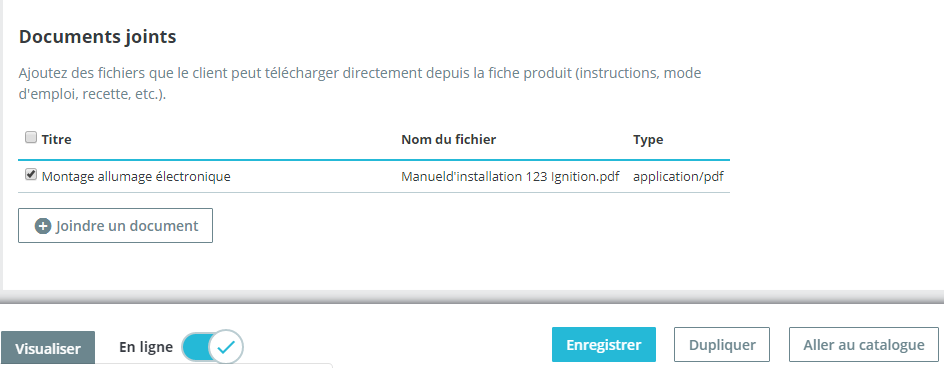

Team CITROLAND Posted March 26, 2020 Share Posted March 26, 2020 Bonjour, Je ne suis pas développeur mais simple marchand. Je souhaite ajouter un fichier à ma fiche produit (notice de montage) dans le back office pas de problème tout est ok en apparence du moins, mais lorsque je consulte la fiche produit dans le front, il n'y a pas la moindre trace du fichier, ni même de bouton " téléchargement". Y a t-il quelque chose qui m’échappe? quelqu'un dans le même cas ? Merci! Link to comment Share on other sites More sharing options...

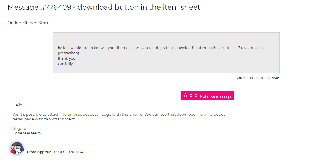

Team CITROLAND Posted March 26, 2020 Author Share Posted March 26, 2020 Ah d'accord, j'ai posé la question au développeur du thème et à priori pas de problème cf pièce jointe. Version 1.7.6.4, et https://www.citroland.fr/. merci Link to comment Share on other sites More sharing options...
