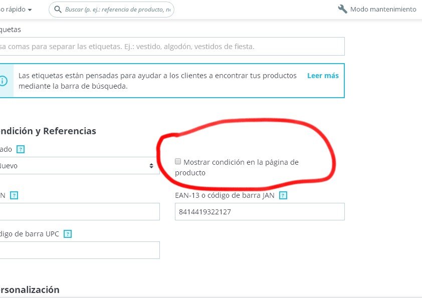

droperco Posted March 25, 2020 Share Posted March 25, 2020 Hola, estoy creando una nueva tienda basada en Prestashop 1.7.5.2. y los produsctos, mas de 10.000 los estoy subiendo por medio de la importación. El problema es que algunos de los productos no son nuevos, si no reacondicionados y quiero que se vea el estado del mismo, pero al subirlos con un archivo de importación el estado se importa, pero no lo muestra, tendria que ir uno por uno para artivar la pestaña de mostrar estado y siendo mas de 10.000 referencias pues eso...... por eso necesito saber si hay alguna forma de configurar que por defecto se muestre ya que no encuentro ningun apartado en los archivos de importación que puedan darme esa posibilidad. Gracias por adelantado a todo el que me pueda echar un cable. Link to comment Share on other sites More sharing options...

droperco Posted April 1, 2020 Author Share Posted April 1, 2020 En 29/3/2020 a las 12:21 PM, SergioE dijo: Hola, En la importación de CSV tienes un campo llamado "Estado" que te permite poner esos valores: Nuevo Utilizado Reacondicionado Simplemente crea una columna llamada Estado y en cada producto asignas un valor de estos 3. Si ya tienes la importación hecha, exporta productos y mientras pongas el ID del producto y el nombre de éste es suficiente. Saludos Gracias por tu aportación. Lo que me ocurre es que el estado ya aparece en la ficha, pero al suvirlo por csv la pestaña de "Mostrar condición en la página de producto" no se activa y a eso me refiero, si hay una forma de que se active mediante un archivo csv u otro sistema y que por defecto todos los articulos se marque para que aparezca el estado que ya tiene guardado en la ficha. Saludos. Link to comment Share on other sites More sharing options...
