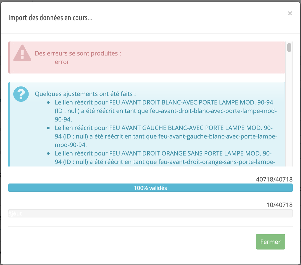

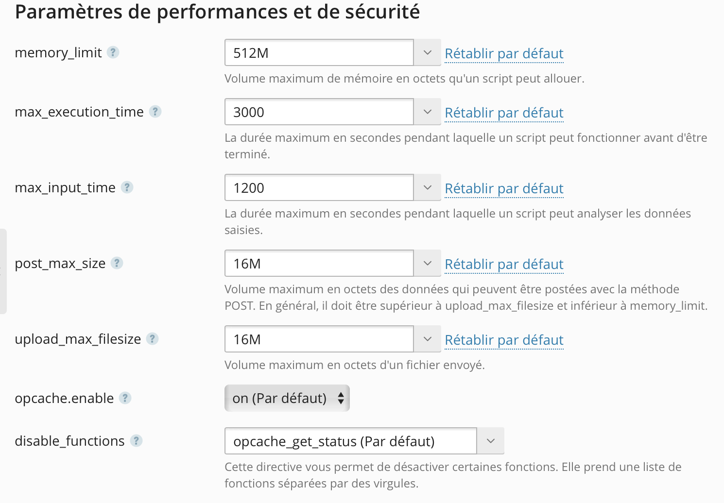

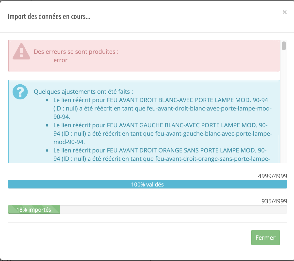

ibgo Posted March 24, 2020 Share Posted March 24, 2020 Bonjour. Je dispose d'une boutique Prestashop, à la version 1.7.5.2. Je souhaite importer un fichier CSV, qui dispose de plus de 40 000 produits. Je l'ai mit en forme en respectant les fichiers CSV préconisés, mais, je n'arrive pas à importer tous les produits, sans que Prestashop plante. L'erreur que j'ai est la suivante : J'ai tenté de découper le fichier par tranche de 5000 produits, mais le résultat est le même : Le chargement, rien que pour importer 935 produits, à durer plus de deux heures. J'utilise l'outil existant de Prestashop pour importer les fichiers CSV. Voici la configuration de PHP que j'utilise : Le fichier CSV complet fait 12 Mo, et dispose de 40718 lignes, et 11 colonnes. Les images sont importées depuis une URL (sur mon serveur). Je m'adresse donc à vous afin de connaître les moyens que je pourrais mettre en place pour éviter ces erreurs, et importer mes produits de manière stable, sans que j'ai de plantage. Peut-être connaissez-vous des modules plus efficaces et fiables que l'outil d'import natif de Prestashop, ou bien peut-être l'utilisation de Cron pour améliorer ceci ? Je vous remercie par avance de votre aide. Link to comment Share on other sites More sharing options...
