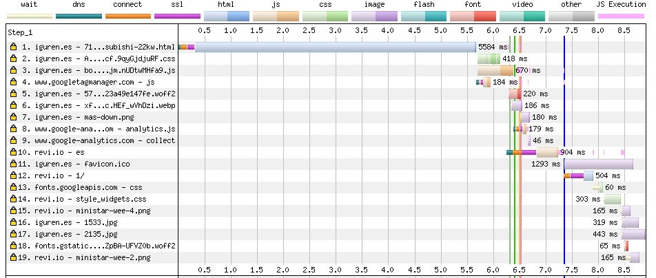

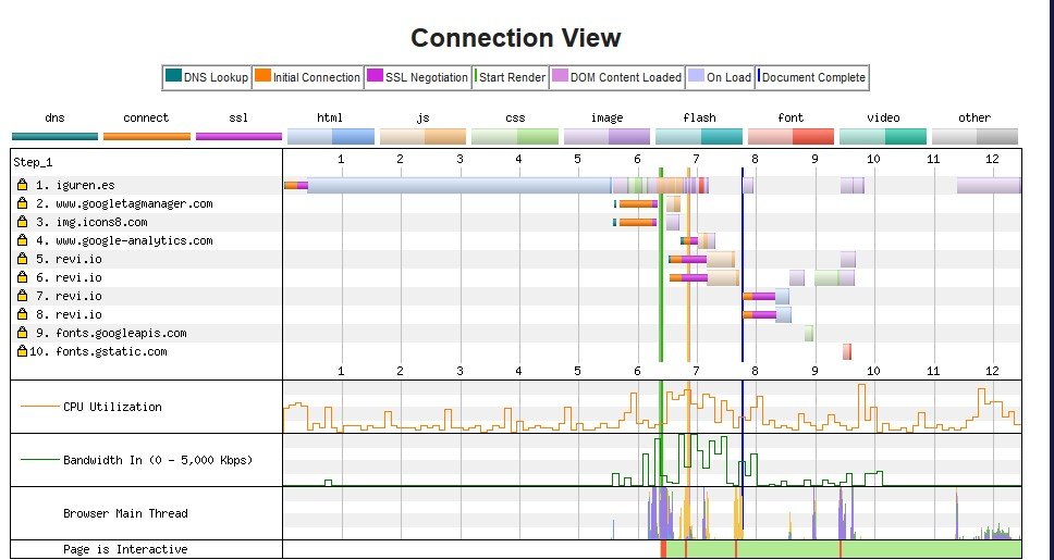

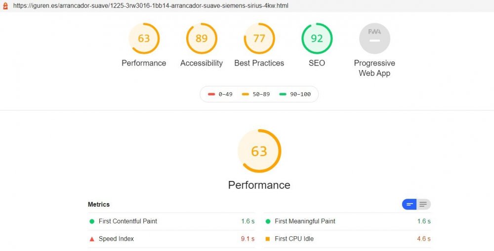

comercial2 Posted March 24, 2020 Share Posted March 24, 2020 Estoy volviéndome loca con un problema de carga en mi tienda... Tarda muchisimo en cargar la página de producto (únicamente tengo problema en esta página, el resto cargan bastante bien). El pagespeed de google me dice lo siguiente: Primer renderizado con contenido 1.6s Primer renderizado significativo 1.9s Índice de velocidad 9.3s Primer tiempo inactivo de la CPU 4.5s Tiempo hasta que está interactiva 5.7s Latencia potencial máxima de la primera interacción 70ms TTFB: 4.62 (se tarda muchisimo en obtener el html) En GTMETRIX: Fully loaded time: 9.4s Total page size: 1.25MB Request: 29 He hecho una auditoría con lighthouse y en performance me da 63. Llevo días dándole vueltas al tema y no entiendo porqué tarda tanto en cargar... Tengo prestashop 1.7.5.2, php 7.2.28 en un hosting de loading con mod_pagespeed activo. El tema classic. he desactivado todos los módulos, he comentado incluso todo el html de productos.tpl hasta dejar la página vacía y incluso así tarda lo mismo en cargar... No sé qué mas hacer, sólo se me ocurre que pueda ser algo interno del prestashop, las llamadas a la base de datos o algo así... ¿Alguna idea de cómo puedo saberlo?? Link to comment Share on other sites More sharing options...

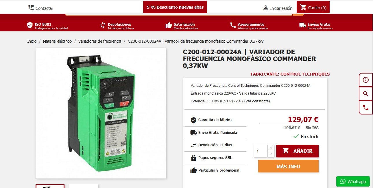

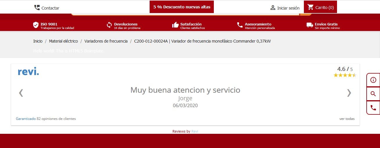

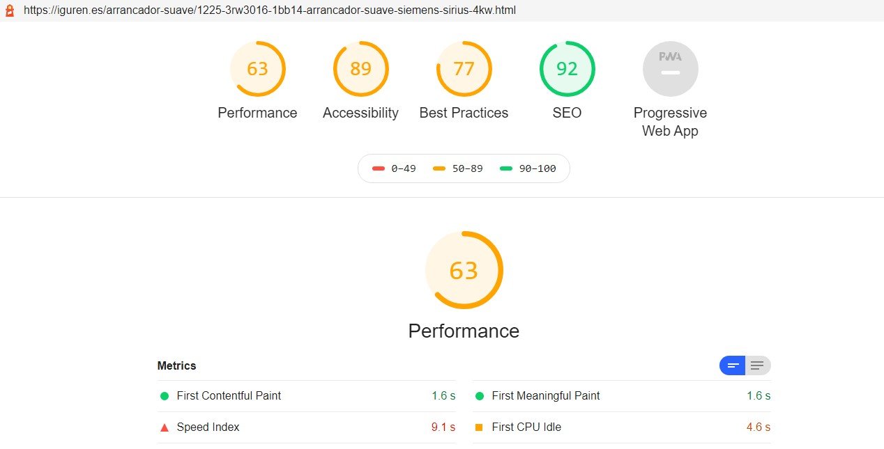

comercial2 Posted March 25, 2020 Author Share Posted March 25, 2020 El producto no tiene combinaciones y como ya he comentado he desactivado todos los módulos e incluso quitado el html para ver que no eran la carga de imagenes y así: Normal: analisis carga: producto quitando el html en product.tpl: analisis pagiina vacia: y sin mostrar el html sigue tardando muchisimo... no hay combinaciones, no hay productos relacionados... si que hemos realizado cambios en el tema inicial, pero aún deshabilitando el html del produto sigue tardando muchisimo... el resto de páginas cargan normal, es por eso que pienso que puedes ser algo interno de prestashop y como hace las consultas? Link to comment Share on other sites More sharing options...
