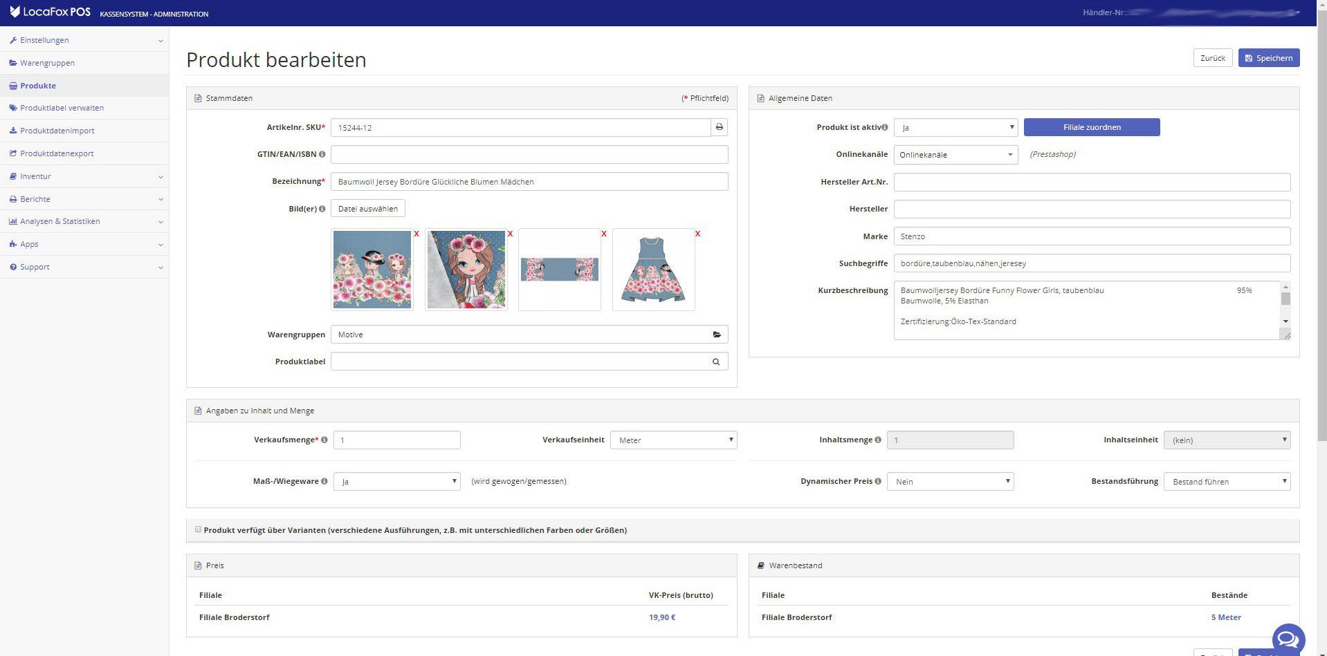

k0s Posted March 19, 2020 Author Share Posted March 19, 2020 Locafox.POS Das Ding ist komplett fürn Popo.. und die haben alles total verbuggt. (ja das wurde mir durch deren Geschäftsführer bestätigt - deswegen ist z.B. auch die Bewerbung von Presta von deren Homepage verschwunden.......... (siehe Archive.org)). Nundenn, nochmals... Man legt Artikel im POS an, dann werden Diese via deren Schnittstelle an PS übertragen, das funktioniert in beide Richtungen. Nur werden bei der Synchro der Daten die Produkte in PS als "Produkt ohne wert und co, aber mit der Variation "-" mit wert und co" angelegt.. und DAS passiert dann für alle, in userem Fall nur 1900 Artikel... woraus dann in der Datenbank ja 3800 werden... Produkt mit 1 Variation (-). Gruss und Danke Link to comment Share on other sites More sharing options...

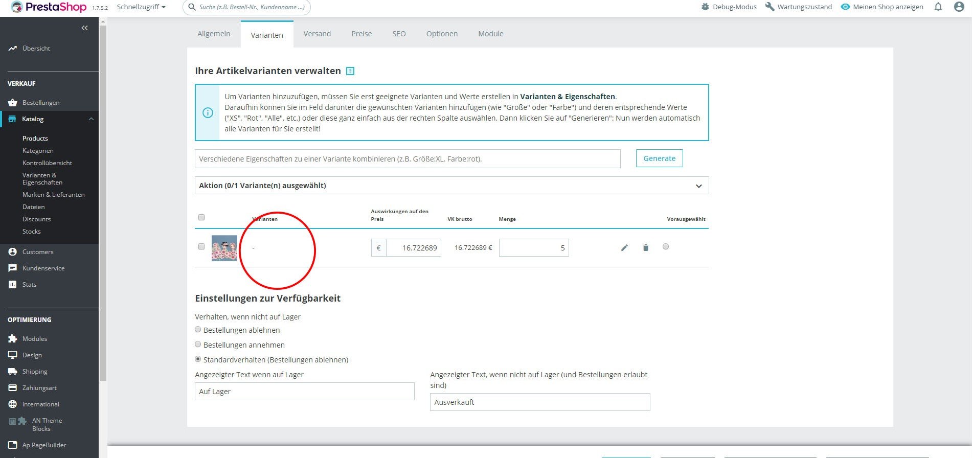

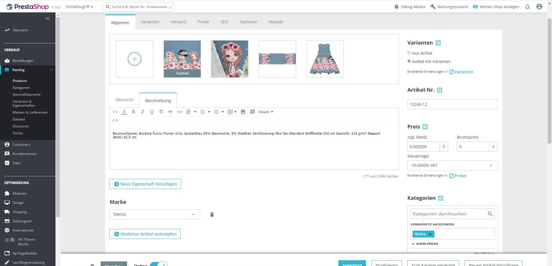

rictools Posted March 19, 2020 Share Posted March 19, 2020 Wieviele Produkte sind jetzt als Produkte gelistet? Nach deiner Beschreibung müßten es nicht 3.800 sind, sondern eben 1.900 mit einer (oder zwei?) Varianten. Oder werden jeweils zwei getrennte Produkte erstellt (dann wären es tatsächlich 3.800)? Vielleicht kannst du zur Verdeutlichung mal ein Produkt im Shop verlinken oder Screenshots der Produkt-Einstellungsseiten im BackOffice oder auch der Datenbankeinträge einstellen. Link to comment Share on other sites More sharing options...
k0s Posted March 19, 2020 Author Share Posted March 19, 2020 Danke, im Anhang mal ein paar Screenshots.... Gruss Link to comment Share on other sites More sharing options...
rictools Posted March 19, 2020 Share Posted March 19, 2020 Da stimmt offenbar etwas in der Datenbank nicht, lt. erstem Screenshot gibt es keine Varianten, lt. zweitem doch. Klingt nach einer Aufgabe für einen Datenbankprofi ... Link to comment Share on other sites More sharing options...
