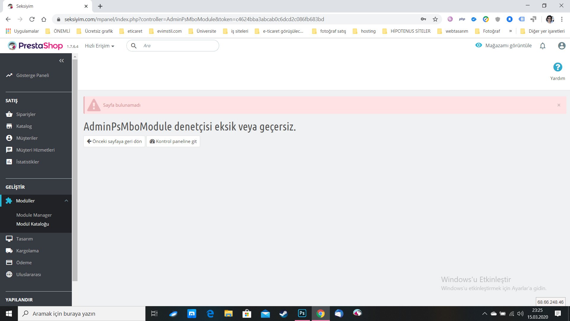

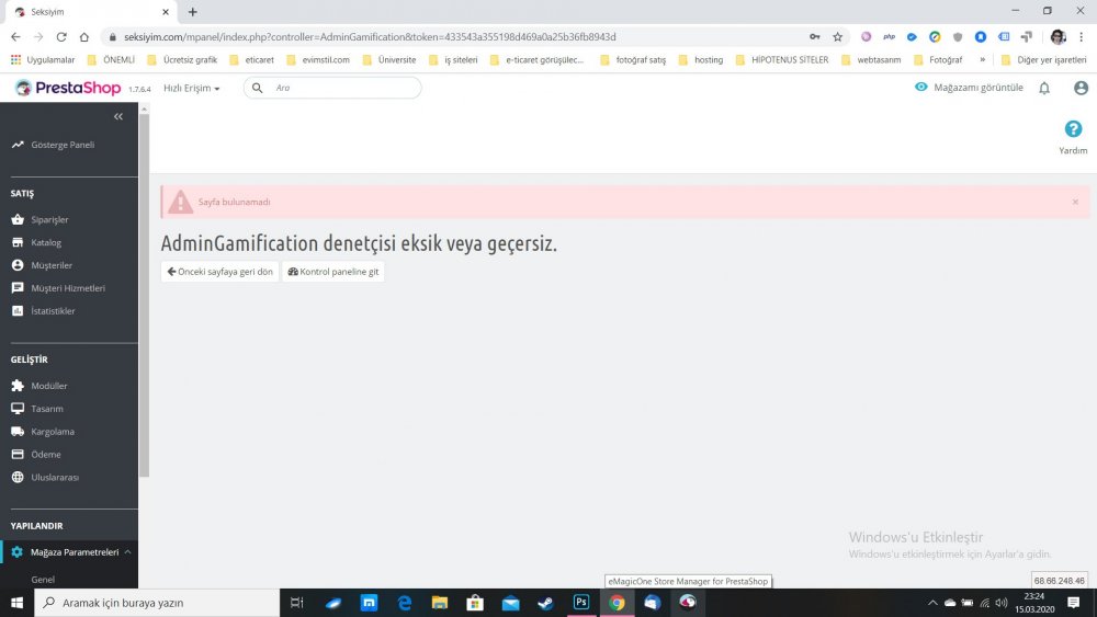

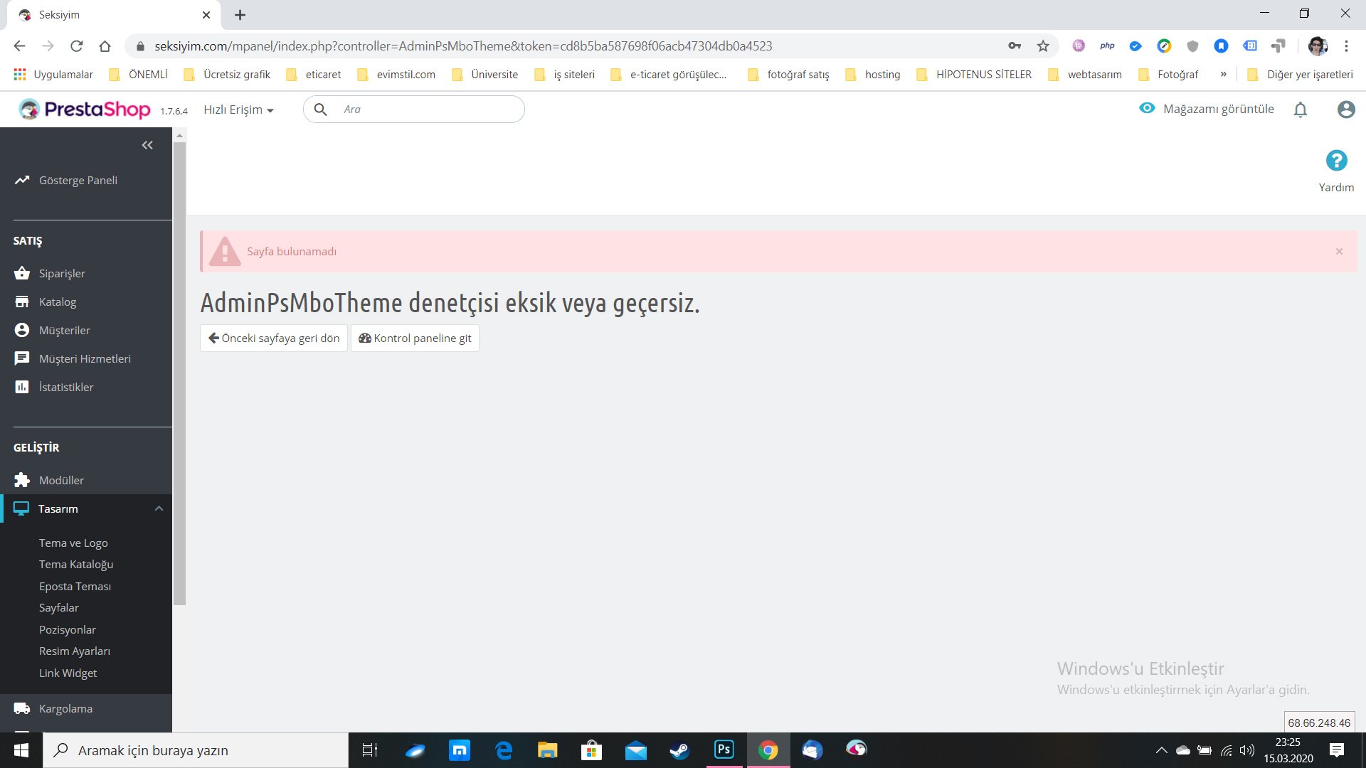

pardushan Posted March 15, 2020 Share Posted March 15, 2020 Arkadaşlar merhaba, Modül katoloğuna tıkladığımda "AdminPsMboModule denetçisi eksik veya geçersiz." Tema kataloğuna tıkladığımda "AdminPsMboTheme denetçisi eksik veya geçersiz." Merchant Expertise tıkladığımda "AdminGamification denetçisi eksik veya geçersiz." Hataları alıyorum. Bu durum aldığım serverda tüm softaclous kurulumlarında oluyor. Bir çözümü var mı? Hosttan mı kaynaklanıyor bilemedim. Link to comment Share on other sites More sharing options...
