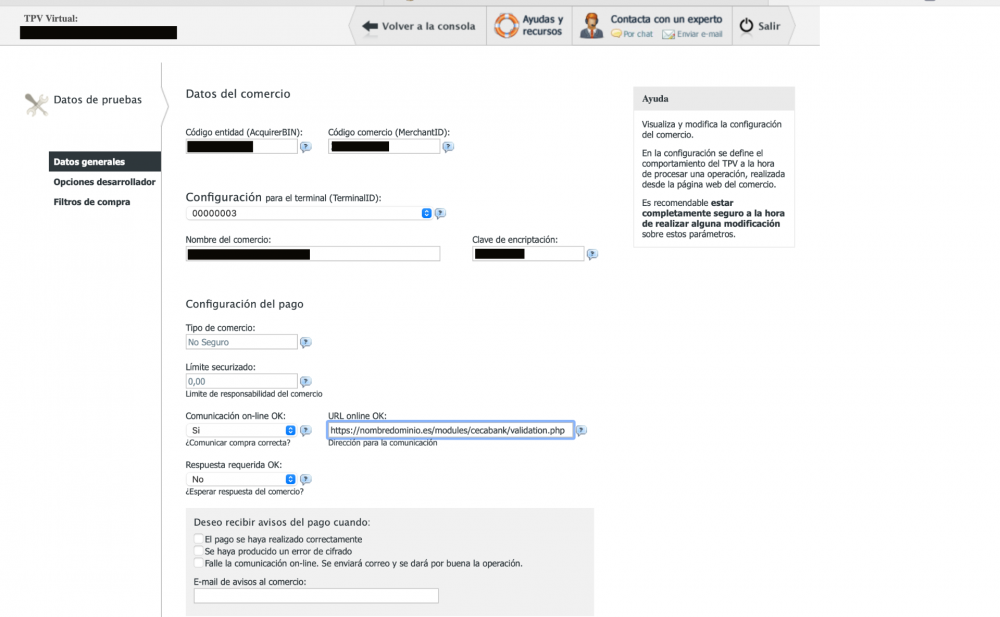

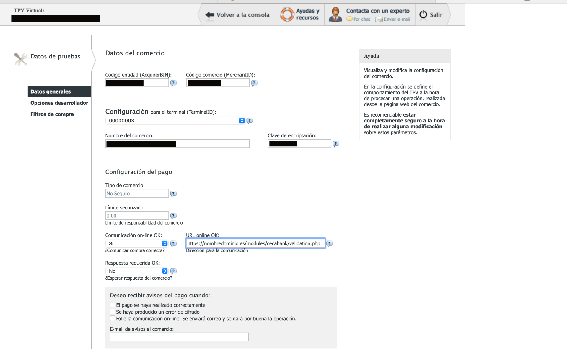

Kubiat Posted April 28, 2021 Share Posted April 28, 2021 Efectivamente como comenta Prestafan33, el tema está en la URL de retorno. Me explico, con REDSYS en su panel de administración no has de indicar absolutamente nada, tan sólo acceder para obtener la clave secreta, únicamente en el módulo de prestashop REDSYS indicas los datos de configuración y listo. Cuando trabajamos con el módulo CECA debemos registrar la dirección de retorno en el panel de administración del TPV de la entidad. Tal como podéis ver en la imagen, hay que indicar en el panel de administración Comunicación on-line ok "SI" y la url Online OK la dirección a ruta del módulo CECA de vuestra web. https://nombredominio.es/modules/cecabank/validation.php Espero que os sirva de ayuda, Saludos!! Link to comment Share on other sites More sharing options...
