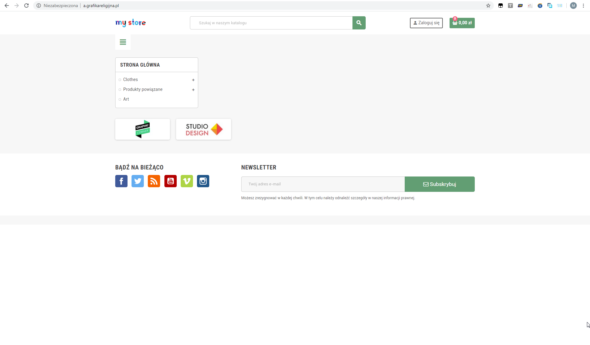

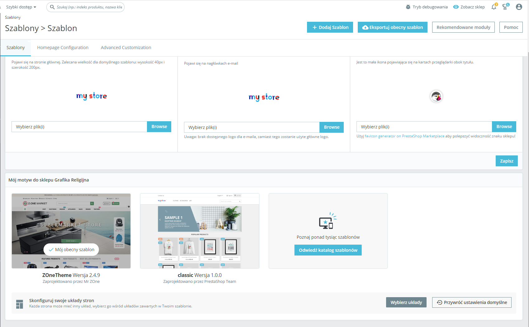

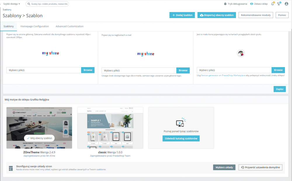

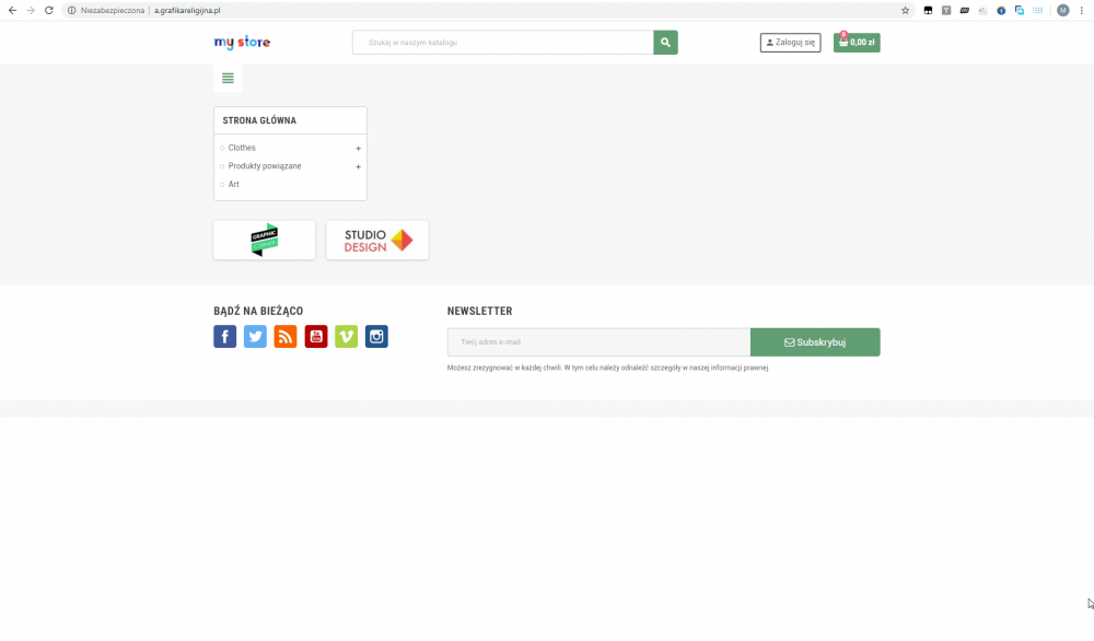

Witam
Zakładamy nowy sklep i wszystko działa jak powinno do czasu zmiany szablonu na kupiony w presta addons, podczas zmiany wyrzuca błąd serwer 500 bądź 503 i szablon w ogóle się nie ładuje, podstawowy presty działa jak powinien a kupiony po prostu jakby usuwa część tamtego szablonu i nie wczytuje się. Kontaktowałem się z twórcą szablonu ale twierdzi że to nie jest wina szablonu bądź presty a serwera, nazwa.pl twierdzi za to że z serwerem jest wszystko okey, dodam że jest to druga presta na ich serwerze i z pierwszą nie ma żadnych problemów

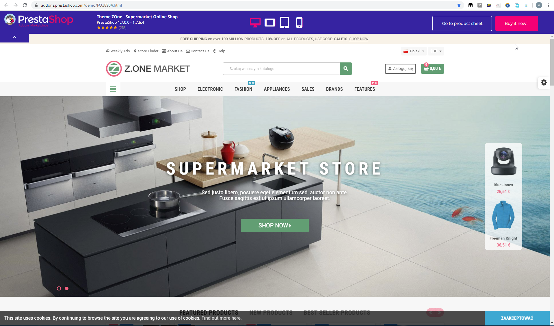

załączam ss jak wygląda załadowany kupiony szablon i jak powinien wyglądać, może ktoś będzie wiedział o co chodzi
Strona działa aktualnie na subdomenie żeby stary sklep mógł funkcjonować
