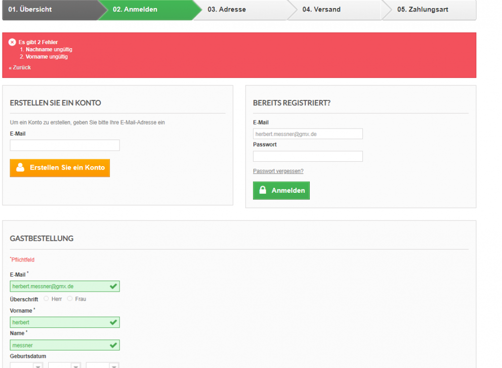

levissa Posted March 9, 2020 Share Posted March 9, 2020 Hallo, haben PS 1.6.1.4 - Es gibt 2 Fehler: Nachname ungültig und Vorname ungültig dies aber nur bei einer Gastbestellung. nach langem suchen habe ich mich entschlossen mal hier zu schreiben. Link to comment Share on other sites More sharing options...
Claudiocool Posted March 9, 2020 Share Posted March 9, 2020 Gehts auch konkreter? Link to comment Share on other sites More sharing options...
levissa Posted March 9, 2020 Author Share Posted March 9, 2020 (edited) Seit geraumer Zeit kommt bei Gastbestellung die Fehlermeldung das Vorname und Nachname ungültig sind. Nach erneuten Test musste ich feststellen das auch normale Registrierungen nicht möglich sind - somit ist das nun ein Generelles Problem. Edited March 10, 2020 by levissa (see edit history) Link to comment Share on other sites More sharing options...

levissa Posted March 13, 2020 Author Share Posted March 13, 2020 (edited) zu schön gewesen - bestellung geht wieder nicht - wieder kommt die selbe Meldung. langsam bin ich am verzweifeln https://levissa.com Edited March 13, 2020 by levissa (see edit history) Link to comment Share on other sites More sharing options...
