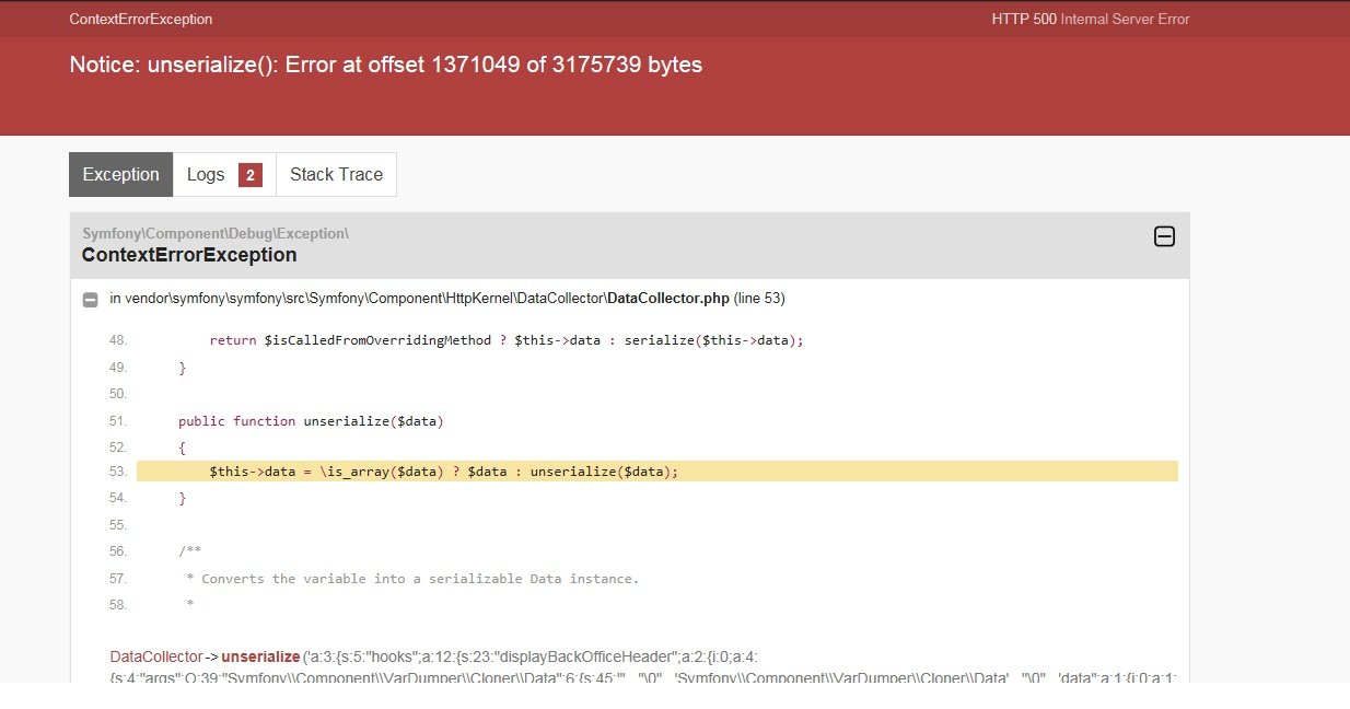

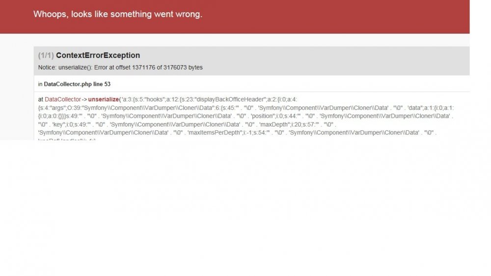

NoobPL Posted March 8, 2020 Share Posted March 8, 2020 (edited) Witam, czy ktoś wie o co chodzi ? Zainstalowałem sklep w wersji 1.7 na wampserver32 ,po instalacji chciałem dodać produkt i nie mogę dodać zdjęcia (ani poprzez przeciąganie lub załadowanie) Po włączeniu debugowania wyskoczył błąd (1/1) ContextErrorException Notice: unserialize(): Error at offset 1445656 of 3695375 bytes in DataCollector.php line 53 Nie wiem co mogę zrobić, sklep tylko po instalacji ... Edited March 8, 2020 by NoobPL (see edit history) Link to comment Share on other sites More sharing options...

NoobPL Posted March 11, 2020 Author Share Posted March 11, 2020 Dzięki za odzew Dobry Człowieku Zrobiłem wszytko zgodnie z instrukcją , wyskoczyło kilka błędów czerwone i żółte. Po edycji php.ini zostały tylko na żółto : Image Processing (ImageMagick) i Memcached - reszta zielone. Jednak problem pozostał - nie mogę dodać zdjęcia w żaden sposób,zapisać ceny. Jest jakiś błąd -złącznik z debugowania. Możesz mi podać jakieś wskazówki w tym temacie ? Pozdrawiam Link to comment Share on other sites More sharing options...
T400 Posted March 12, 2020 Share Posted March 12, 2020 Hej, trudno wyrokować na odległość, ale proszę spróbuj jeszcze: 1. Uzupełnić konfigurację o brakujące moduły - całość ma być na zielono. 2. Sprawdź czy czegoś dodatkowo nie ma w logach serwera http (apache?) 3. Sprawdź uprawnienia do plików i katalogów - możesz na próbę nadać 777 (pamiętaj aby później przywrócić uprawnienia). 4. Sprawdź jeszcze, że obrazek, który dodajesz nie jest za duży, nie ma polskich znaków, etc. (to już tylko profilaktyka) Napisz jaką masz wersję Presty - czy najnowszą 1.7.6.4 (ja testował ostatnio dla klienta na Linuxie - wszystko było OK). Alternatywnie możesz spróbować też starszą wersję. Dodatkowo napisz coś o swoim środowisku - tu musi być jak to powiadają pies pogrzebany (jakieś ustawienie PHP, moduły, apache). Może uda mi się gdzieć złapać taką konfigurację aby to sprawdzić. Daj znać co wyszło. Pozdrawiam i powodzenia T. Link to comment Share on other sites More sharing options...
