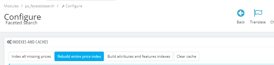

klifort Posted March 9, 2020 Author Share Posted March 9, 2020 Тема дочерная на дефолтной основе. Работу сортировки не проверял с начало, уже по наполнению магазина (была миграция товару с 1.6 через MigrationPro) решил проверить все функции и заметил такое поведение Сегодня ещо попробую обновить до 1.7.6.4 и отпишусь Link to comment Share on other sites More sharing options...
klifort Posted March 9, 2020 Author Share Posted March 9, 2020 Проблема была решена Вся проблема в модуле "Блок Многоуровневая фильтрация (ps_facetedsearch)" файл ps_facetedsearch/src/Adapter/MySQL.php линий 333-335 нужно закоментировать //if ($orderField === 'price') { // $orderField = $this->getOrderDirection() === 'asc' ? 'price_min' : 'price_max'; //} И все работает нормально Link to comment Share on other sites More sharing options...
