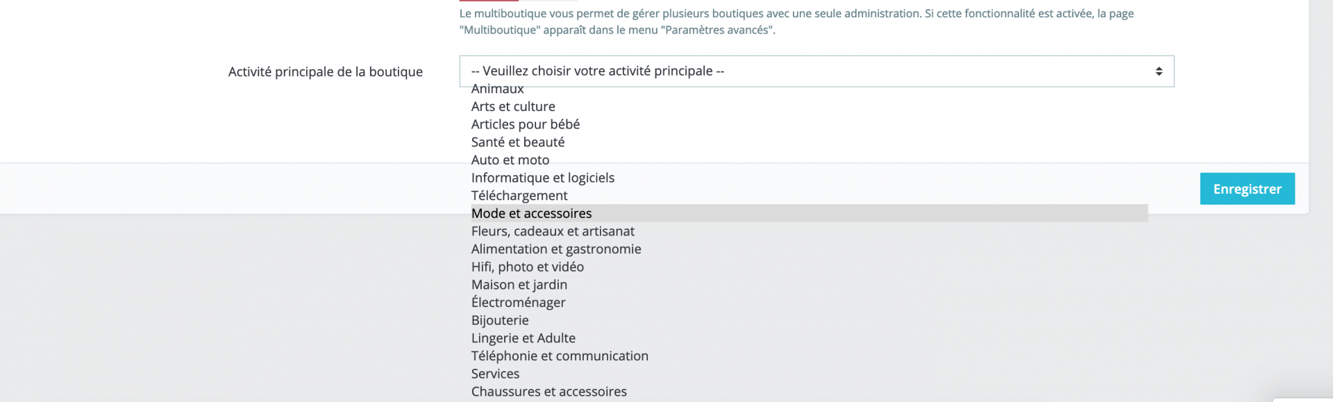

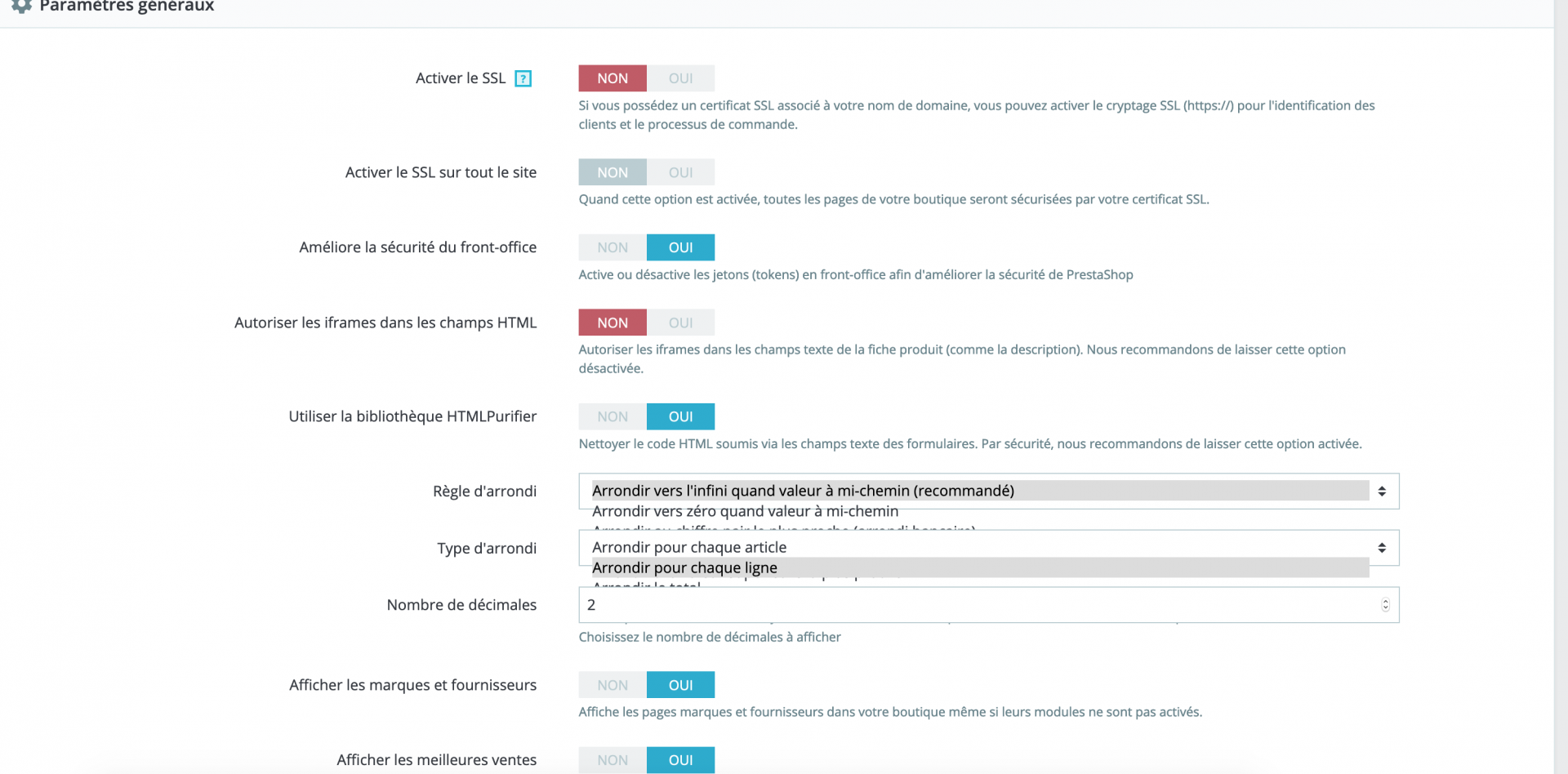

jeremy88 Posted March 5, 2020 Share Posted March 5, 2020 Bonjour à toutes et tous, Une image vaut 1000 mots, en PJ le bug après installation. Impossible d'activer aussi le bouton "Activer SSL" par exemple, après pousser sur OUI, j'enregistre et il revient sur non. C'est étrange... ça fais 10 ans que j'utilise prestahsop jamais eu ça. Installation module en 1 clic OVH par deux fois + installation manuelle mais rien n'y fait. Des idées ? Merci beaucoup ! Link to comment Share on other sites More sharing options...

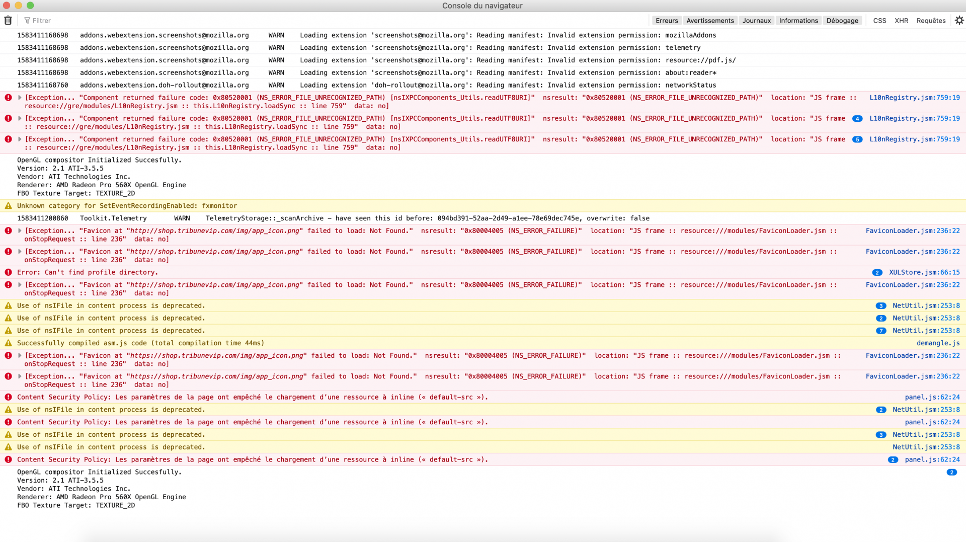

jeremy88 Posted March 5, 2020 Author Share Posted March 5, 2020 1 minute ago, doekia said: Non pas quand cette image ne présente pas les informations utiles. Est-tu en train de naviguer en https? Quelle sont les erreur javascript reportées dans la console de ton navigateur ? Quelle est la valeur de PS_SSL_ENABLED dans la table ps_configuration Quelle est ta version EXACTE ? Quel hébergeur ? Merci pour ta réponse. Je ne navigue pas en HTTPS. Quand je me met en HTTPS c'est pareil. Je joins les erreurs de la console. PS_SSL_ENABLED dans la BDD est à 0. Version PS 1.7.6.3. hébergeur OVH Cloud disque SSD Merci !! Link to comment Share on other sites More sharing options...
doekia Posted March 5, 2020 Share Posted March 5, 2020 a priori les js essentiels ne chargent pas ... Link to comment Share on other sites More sharing options...

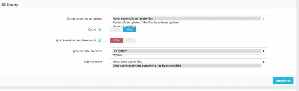

coeos.pro Posted March 5, 2020 Share Posted March 5, 2020 si tu viens d'installer 1.7 alors il faut désactiver le cache, en bas sur ton image tu as "compilation des templates" met forcer, en dessous pour cache tu mets NON, tu enregistres et ensuite pour être sûre, tu cliques en haut de à droite de la page sur "vider le cache". Link to comment Share on other sites More sharing options...
jeremy88 Posted March 5, 2020 Author Share Posted March 5, 2020 Merci pour la réponse met je ne peux pas modifier "Cache : Oui" quand je sélectionne non, j'enregistre ça se remet à Oui. Pareil pour compilation des templates (menu déroulant) impossible de sélectionner, on croirait que les menus déroulants sont bloqués, rien ne se passe quand je clic dessus... Jamais vu ça en 10 ans... 😕 Link to comment Share on other sites More sharing options...
jeremy88 Posted March 5, 2020 Author Share Posted March 5, 2020 Cach Smarty quand je pousse sur NON j'enregistre alors il se remet sur Oui. À l'inverse cache CCC je peux activer ou désactiver, étrange ! Link to comment Share on other sites More sharing options...
doekia Posted March 5, 2020 Share Posted March 5, 2020 Encore une fois, aux vues de tes erreurs console, tes js ne chargent pas à cause du CORS default-src Link to comment Share on other sites More sharing options...
jeremy88 Posted March 5, 2020 Author Share Posted March 5, 2020 Just now, doekia said: Encore une fois, aux vues de tes erreurs console, tes js ne chargent pas à cause du CORS default-src d'accord merci mais que faire ? Link to comment Share on other sites More sharing options...
coeos.pro Posted March 5, 2020 Share Posted March 5, 2020 peut être cache SQL au niveau de ton hébergeur... Link to comment Share on other sites More sharing options...
doekia Posted March 5, 2020 Share Posted March 5, 2020 Corriger ton problème de CORS (rien à voir avec prestashop en tant que tel) Soit dans le .htaccess Soit directement sur l'hébergeur Link to comment Share on other sites More sharing options...
