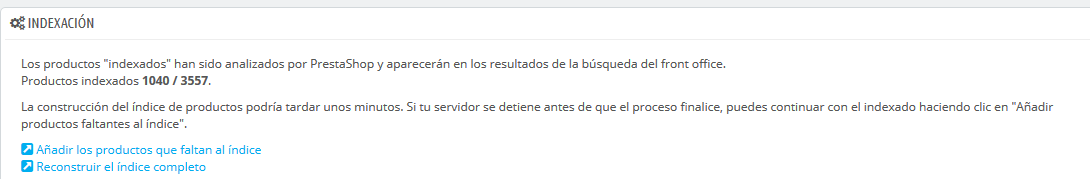

cifu17 Posted March 4, 2020 Share Posted March 4, 2020 Hola tengo un problema para indexar todos los productos a mi buscador interno. Reconstruyo el indice y añado y no me indexa todos los productos, porque puede ser? https://lampierre.es Prestashop 1.7.6.1 Link to comment Share on other sites More sharing options...
juanrojas Posted March 5, 2020 Share Posted March 5, 2020 Hola, probaste con la opcion que dice alli añadir productos que faltan? Link to comment Share on other sites More sharing options...
cifu17 Posted April 10, 2020 Author Share Posted April 10, 2020 Si, pero no me los añade, ahora tengo 940, menos que en la captura que muestro. Link to comment Share on other sites More sharing options...

cifu17 Posted April 10, 2020 Author Share Posted April 10, 2020 1 minute ago, Prescol said: ¿Te cuadra entonces? No no me cuadra. 3691-1855=1855 Indexados: 936 / 3691. Link to comment Share on other sites More sharing options...
