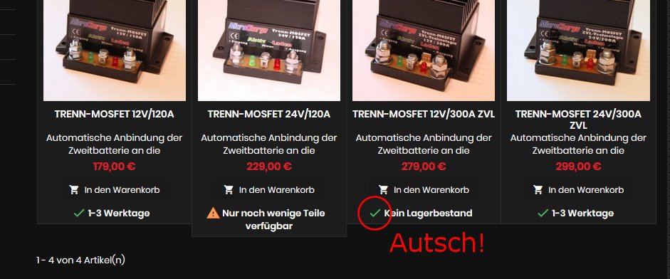

Gummiwutzel Posted March 4, 2020 Share Posted March 4, 2020 Hallo zusammen! Mein kleiner Elektronikshop mit Prestashop 1.7.6.3 leidet an einem eklatanten Mangel aktivierbarer Symbole, welche die Lieferfähigkeit bzw. die Lieferzeit sinngemäß zutreffend symbolisieren. So habe ich immer wieder mal Artikel, die eine deutlich längere Lieferzeit aufweisen, wenn der Lagerbestand erst mal auf Null abgesunken ist. Während ab Lager lieferbare Artikel korrekt durch das grüne Häkchen und Artikel mit geringem Lagerbestand korrekt mit dem gelben Dreieck markiert werden, erscheint bei ausverkauften Artikeln widersinnigerweise wieder das grüne Häkchen. Der zusätzliche Hinweis "Kein Lagerbestand" ist so natürlich vom Kunden kaum zu verstehen, wenn er ihn denn überhaupt wahrnimmt. Wie kriege ich es jetzt hin, dass ein passendes - optimalerweise rotes - Symbol angezeigt wird, wenn der Lagerbestand auf Null gesunken ist? Entsprechende Symbole gibt es ja im Shop. Wo muss die Code-Pinzette sinnvoll zugreifen? Grüße, Tom Link to comment Share on other sites More sharing options...

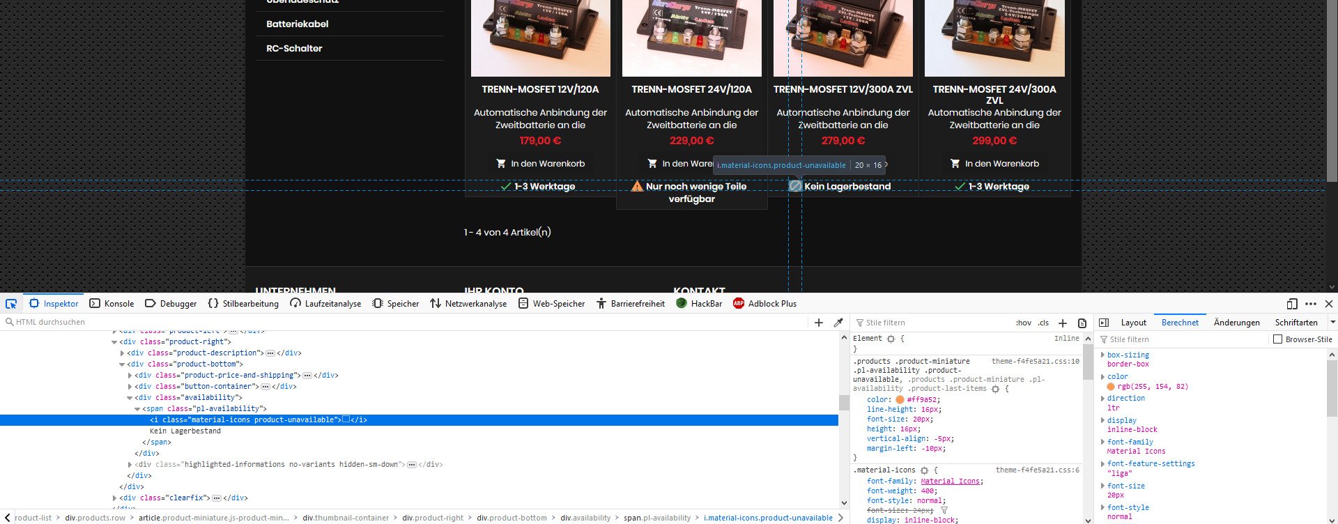

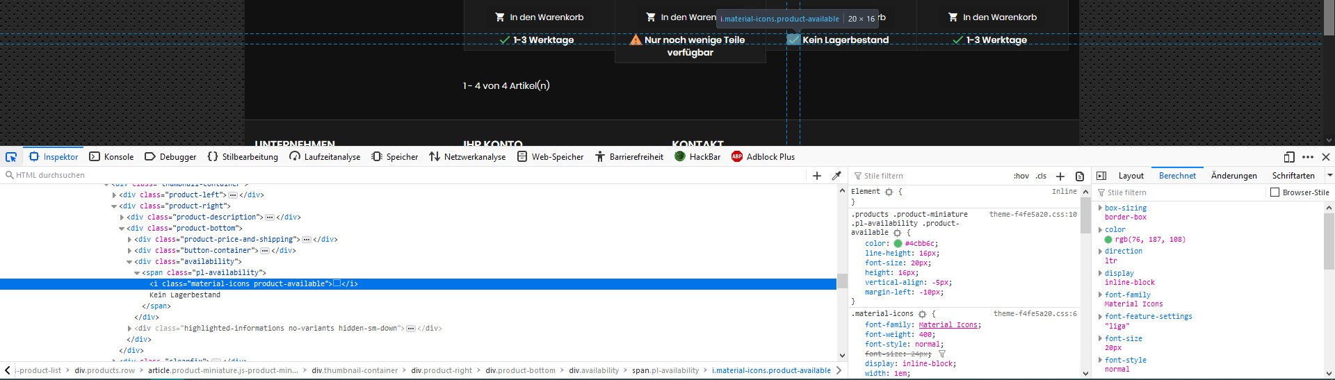

Gummiwutzel Posted March 4, 2020 Author Share Posted March 4, 2020 Rechte Maustaste funktioniert hier leider nicht. Mein Diagnosetool meint folgendes (hoffe es ist lesbar). Hilft mir leider auch nicht weiter: Die Bestellmöglichkeit bei Bestand Null abzuschalten wäre für mich eine ganz schlechte Option, da ich die meisten Artikel aus meinem Sortiment selbst herstelle und deshalb relativ häufig einen kurzfristigen Lagerbestand von Null bei einzelnen Artikeln habe. Da diese Engpässe aber meist kaum zwei Wochen andauern, hat es sich als günstig erwiesen, potentielle Kaufinteressenten über die Wartezeit zu informieren, um ihnen dann die Entscheidung zu überlassen, ob sie kaufen und eine kurze Weile bis zur Lieferung abwarten, oder gleich zum Wettbewerber zu gehen. Bei deaktivierter Bestellmöglichkeit sind die Kunden erfahrungsgemäß gleich weg. Grüße, Tom Link to comment Share on other sites More sharing options...
JBW Posted March 4, 2020 Share Posted March 4, 2020 Es wird das grüne Häkchen angezeigt da du Bestellungen ohne Bestand zuläßt, es wird dann die CSS Klasse "product-available" genutzt., Das könntest du in der entsprechenden Template Datei abändern und entweder das Warn-Icon oder Nicht-Verfügbar-Icon anzeigen- Link to comment Share on other sites More sharing options...
Gummiwutzel Posted March 4, 2020 Author Share Posted March 4, 2020 Ach herrje! Ich frag jetzt mal besser nicht, wieso ein Produkt bei Lagerbestand Null und gleichzeitiger Bestellmöglichkeit in die Kategorie "verfügbar" sortiert wird... Darauf muss man ja erst mal kommen. Wenn ich jetzt versuche im Template rumzufrickeln: Würde das nicht zwangsläufig dazu führen, dass die CSS-Klasse "product-available" immer ein rotes "Achtung"-Symbol ausgibt, auch bei verfügbarem Lagerbestand? Weil das wäre ja noch schlimmerer Unsinn als so schon. Grüße, Tom Link to comment Share on other sites More sharing options...

Claudiocool Posted March 4, 2020 Share Posted March 4, 2020 Das Bild ist vielleicht im Template falsch verlinkt, deswegen mein Rat, mit der rechten Maustaste die Grafikinfo zu bemühen, und zwar bei allen 3 Zusatänden, ich könnte wetten, dass da einfach nur das Falsche aufgerufen wird. Link to comment Share on other sites More sharing options...
