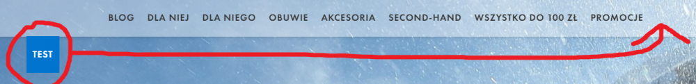

Cześć. Jestem w fazie budowy sklepu. Zmodyfikowałem sam wiele rzeczy czasami z pomocą innych osób lecz nie umiem sobie poradzić z jedną rzeczą.
Na wstępie powiem, że nie znam się na tym dlatego proszę o w miarę proste słownictwo.
Na sklepie z szablonem prestige_fashion próbuję edytować górną belkę tak, aby dodać na sztywno 1-2 przyciski. Chciałem do tych przycisków dodać inne klasy w pliku css aby napis się wyróżniał od pozostałych (jakaś animacja lub kolor). Standardowo z poziomu zaplecza nie da się tego zrobić.
Znalazłem plik odpowiadający za tą część i jest to ps_mainmenu.tpl
Znalazłem pod koniec fragment kodu który odpowiada za wyświetlenie belki.
<div class="menu col-lg-12 js-top-menu position-static hidden-md-down" id="_desktop_top_menu">
{menu nodes=$menu.children}
</div>
{menu nodes=$menu.children} jest rozpisane wyżej w pliku. Jest to cała budowa jak ma to menu się wyświetlać. W samej budowie nic nie zmieniam bo burzy to całą belkę. Przycisk chciałem dodać poza {menu nodes=$menu.children}.
Kod na przycisk wymyślony metodą prób i błędów to:
	<div class="row">
		<div class="menu col-lg-12 js-top-menu position-static hidden-md-down" >
			<ul class="top-menu" >
				<li class="link" >
                    <a class="dropdown-item" href="https://google.pl" data-depth="0">test</a>
                </li>
			</ul>
		</div>
	</div>
Teraz pojawia się problem. Jak dodać ten kod aby przycisk wyświetlał się z boku belki a nie pod nią? Jak dodaję kod zaraz przed {menu nodes=$menu.children} to przycisk pojawia się na belce przed menu na właściwej wysokości lecz dużo przed samymi kategoriami. Jak dodam kod po {menu nodes=$menu.children} jak cytat poniżej to przycisk ląduje pod menu.

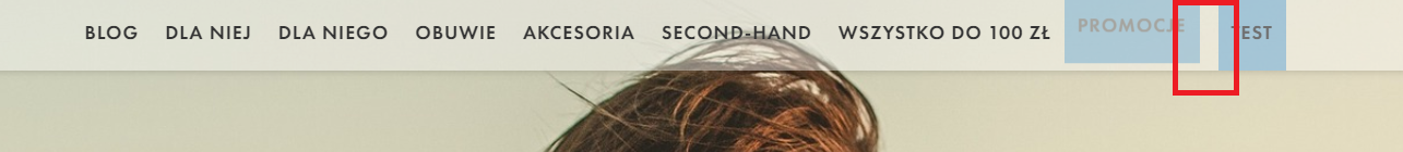

Chałpniczo częściowo poradziłem sobie za pomocą tabel :D Jest to mało profesjonalne ale ja nie jestem profesjonalistą. Na razie bez stylowania. Aby ustawić przycisk test obok menu napisałem taką funkcję:
<center>

</table>
</center>
Wynik tego działania jest taki jak na załączonym PS. Jest to rozwiązanie nie dobre ponieważ między "Promocje" i "test" robi się przerwa. Czy masz pomysł jak to napisać aby nie było przerwy między przyciskami presty i dopisanymi?
Edited by Burnago (see edit history)

Nie rozumiem dlaczego chcesz to cały czas robić od strony kodu skoro przycisk Test możesz dodać od strony konfiguracji modułu menu i ostylować tak jak pokazałem. Dodatkowo to rozwiązanie usunie potencjalne problemy wyświetlaniem na urządzeniach mobilnych.
Odpowiadając na ostatnie pytanie to przerwa za pewne jest spowodowana tym że blok menu posiada zdeklarowany padding po prawej i lewej stronie.

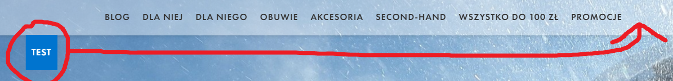

Działanie na tabelach przyniosło taki efekt jak na załączonym screenie. Aby przesunąć i usunąć te przerwy dodałem style margin left i right ze znakiem minus.
Niestety, tak jak mówiłeś. Nie wyświetla się to na smartfonach w ogóle. Także sposób realizacji wydaje się być niewłaściwy.
