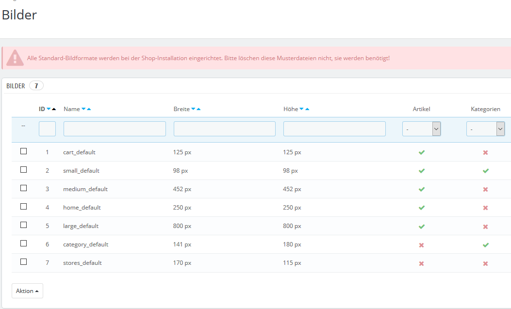

JBW Posted March 4, 2020 Share Posted March 4, 2020 Unter Design>->Bilder kannst du die Formate einstellen Link to comment Share on other sites More sharing options...
rictools Posted March 4, 2020 Share Posted March 4, 2020 Der weiße Rand sollte nur dann generiert werden, wenn das Originalbild kleiner ist als das generierte Format. Ob die Bilder quadratisch oder rechteckig sein sollen, kannst du selbst festlegen, ohne weitergehende Änderungen haben an einer Stelle im Shop allerdings alle Bilder ein einheitliches Format. Link to comment Share on other sites More sharing options...

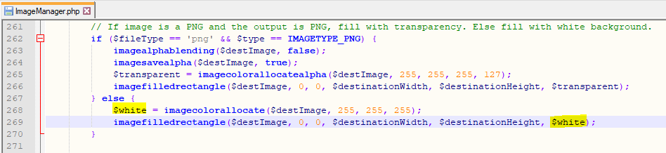

JBW Posted March 5, 2020 Share Posted March 5, 2020 Die Farbe findet sich in 1.7., in /classes/ImageManager.php - leider nicht konfiguriebar daher nur per override zu ändern. Alternativ könntest du png als Format nehmen, da ist der Hintergrund transparent definiert Link to comment Share on other sites More sharing options...
Hjalti Posted March 5, 2020 Author Share Posted March 5, 2020 Ja, die ImageManager.php liegt beim 1.6er auch noch an der selben Stelle. Deine Idee klang vielversprechend. Ich habs in "grey" geändert aber es hatte leider keine Wirkung. Die Bilder werden immer noch mit weiß aufgefüllt 😞 Wie hast du es gemacht Ric? Link to comment Share on other sites More sharing options...
rictools Posted March 5, 2020 Share Posted March 5, 2020 Du darfst natürlich nicht einfach die Variable mit dem Namen $white ersetzen, sondern die Farbangaben (255, 255, 255, steht für jeweils 100% rot, gelb und blau ergibt weiß, 0, 0, 0 wäre schwarz). Link to comment Share on other sites More sharing options...
Hjalti Posted March 5, 2020 Author Share Posted March 5, 2020 Ahch so, klär mich mal auf, bitte. Kenne mich noch nicht aus mit PHP. Warum steht noch zusätzlich "$white" drin? Muss das drin stehenbleiben, wenn ich ($dest_image, 128, 128, 128) reinschreibe? Link to comment Share on other sites More sharing options...
rictools Posted March 5, 2020 Share Posted March 5, 2020 Was mit einem Dollarzeichen beginnt ist einfach eine Variable, statt $white könnte die Variable auch $meinelieblingsfarbe heißen, was die Variable enthält ist in der Zuweisung definiert und die drei Zahlen stehen halt für die Farbanteile. Link to comment Share on other sites More sharing options...
Hjalti Posted March 5, 2020 Author Share Posted March 5, 2020 Danke für die Erklärung. Test mit grau hat jetzt funktioniert. Nun wäre es natürlich am schönsten, wenn ich auch einen Wert für transparenz angeben könnte 🙂 Habt ihr da eine Idee, wie das klappen kann? Link to comment Share on other sites More sharing options...
