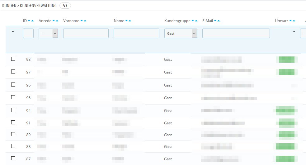

Netagent Posted March 7, 2020 Share Posted March 7, 2020 Ich habe das bei meinen Kunden im Zuge der DSGVO Umstellung so geregelt, dass ich in der Kundenverwaltung ein zusätzliches DropDown eingebaut habe, wo man zwischen den Kundengruppen auswählen kann. Dort auf "Gast" und "zuletzt angemeldet am" filtern und man kann ganz elagent die Gast Accounts löschen. (siehe Bild) Bei der Bestellübersicht sind zwar die Namen dann auch verschwunden, aber in den PDF Rechnungen bleiben sie natürlich nach wie vor erhalten. Was ja laut BGB und DSGVO auch so rechtens ist. Link to comment Share on other sites More sharing options...

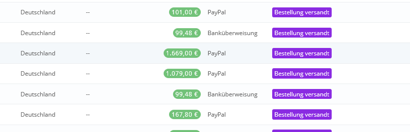

Claudiocool Posted March 7, 2020 Author Share Posted March 7, 2020 Das wäre in der Tat ein besserer Lösungsansatz als in der Datenbank rumzufuhrwerken. Die einzelnen Abhängigkeiten dürften zwar auch dadurch nicht durcheinandergewürfelt werden, wie ich mittlerweile getestet hatte, die Kundennummern bei den Bestellungen bleiben ja drin und die Kundennummern werden auch da noch korrekt weitergezählt, so dass auch die Rechnungszuordnung weiterhin funktioniert, die ich mir mal vor einiger Zeit eingebaut hatte, um den Kunden zu ermöglichen, ihre Rechnungen aus dem Shop heraus runterzuladen. Bei mir kommen externe Rechnungen dort rein, weil der Shop nicht unsere einzige Einnahmequelle ist und somit die fortlaufenden Rechnungsnummern in der Buchhaltung nicht passen würden. Da man zwar in der Kundengruppe selbst eine Funktion erkennt, die den Kunden aktivierern bzw. deaktivieren soll, die leider aber wirkungslos ist, so dass man dann bei den Kunden insgesamt eine Löschaktion durchführen könnte, wäre der Weg über das Pulldownd dann sicherlich besser. Link to comment Share on other sites More sharing options...
