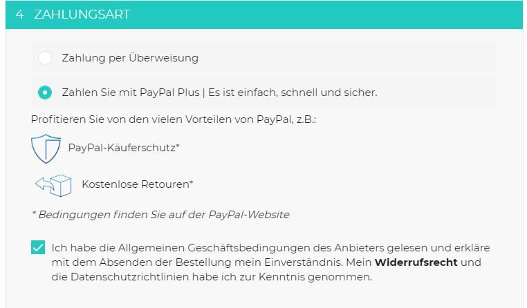

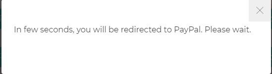

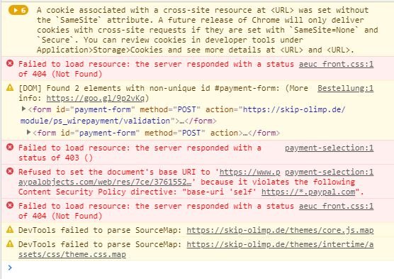

Sylwia115 Posted February 28, 2020 Share Posted February 28, 2020 Hallo alle zusammen, ich habe Prestashop 1.7.5 und habe folgendes Problem mit Paypal Plus. siehe Bilder Wenn ich als Kunde per Paypal Plus bezahlen will, leitet mich nicht weiter. Es steht ganze Zeit: " In few seconds, you will beb redirected to PayPal. Pleas wait." und passiert leider nichts und es kommen Fehler Meldungen. Ich habe von Paypal den Client ID und Secret kopiert und in Prestashop eingefügt. In Sandbox Version funktioniert einwandfrei aber in Live überhaupt nicht. Weißt jemand vielleicht warum so ist und was muss ich machen damit es funktioniert. Dankeschön im Voraus 🙂 Link to comment Share on other sites More sharing options...
SliderFlash Posted February 28, 2020 Share Posted February 28, 2020 was haben die bei PayPal service gesagt? Link to comment Share on other sites More sharing options...
Whiley Posted February 28, 2020 Share Posted February 28, 2020 Was hat es denn mit der dynamischen Link https://go.gl/9p2vKg der in deiner Fehlermeldung steht auf sich. Der Service goo wurde von Google abgestellt. Grüsse Whiley Link to comment Share on other sites More sharing options...

Whiley Posted February 29, 2020 Share Posted February 29, 2020 vor einer Stunde schrieb Sylwia115: @Whiley Ich kann den Link leider nich öffnen. Wissen Sie vielleicht was ich jetzt machen soll damit es funktioniert? Den Link kann man nicht öffnen, da der goo-Service ja garnicht mehr funktioniert. Dieser Link wird aber laut Fehleranzeige aufgerufen Ich frage mich warum? Entweder rgendwo eine Falscheingabe oder ein fester (falscher) Link im Modul/Core. Installiere doch als erstes das Paypal-Modul neu. Welche Modulversion benutzt du? Link to comment Share on other sites More sharing options...
