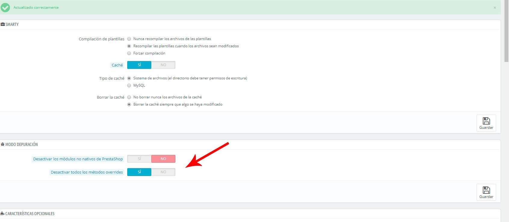

Guadalquivir Producciones Posted February 27, 2020 Share Posted February 27, 2020 Hola tengo un problema que me esta volviendo loco. Tengo instalada una multitienda en Prestashop 1.6.1.24 y en una de esas tiendas (id1) al activar el modo Override solo se vuleve a su estado original, cuando le doy a guardar el boton vuelve a ponerse en azul, es decir si selecciono todas las tienas permite los override y todo funciona, elijo cualquier tienda y funciona excepto si elijo la tienda 1. He renombrado la carpta override, he coipiado los archivos originales de la instalación limpia (clases, controlers, override, tools y alguna más) y NADA. No se si es posible activar esta opción desde la BD o desde algún archivo. Es la primera vez que me ocurre y en ninguna otra instalación me ha pasado. Os ruego ayuda ya que me esta volviendo loco y necesito los override para que funcionen bien modulos que necesito en la tienda. Gracias de antemano Link to comment Share on other sites More sharing options...

Guadalquivir Producciones Posted March 3, 2020 Author Share Posted March 3, 2020 Gracias así lo haré. A ver si consigo ayuda en este tema por que estoy loco con ello. Hoy ya he renombrado las carptetas de modulos del tema instalado, del tema por defecto y del raiz y he copiado las originales, pues nada siguen saliendo modulos que en teoria no existen ya que no estan dentro de las carpetas nuevas y ademas sigo sin poder poner la tienda id1 con override. ¡Todo un Misterio! Gracias por tu respuesta Link to comment Share on other sites More sharing options...
