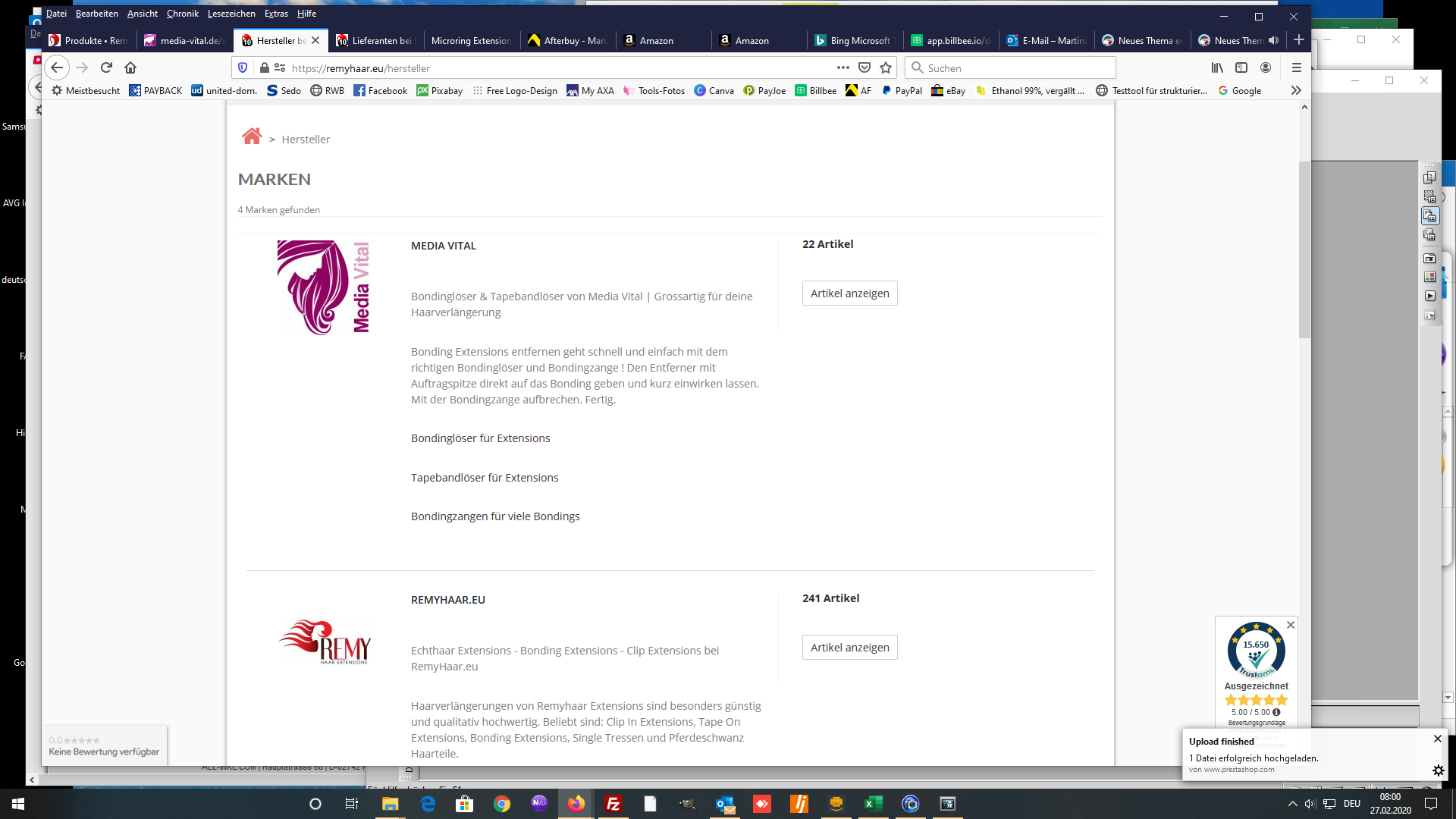

Was muss ich machen, damit ich auf der Herstellerseite den Button "Artikel anzeigen" anklicken kann? Leider funktionieren keine Links für auf der Hertellerseite https://remyhaar.eu/hersteller für die Artikelanzeige, für das jeweilige Herstellerlogo, für den Herstellernamen und für die Textlinks in der Beschreibung. Sämtliche Links sind ohne Funktion und damit nicht anklickbar.

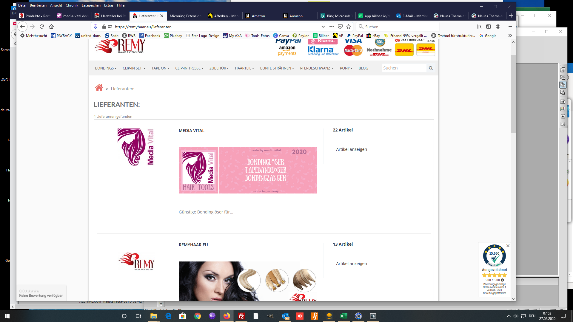

Die Lieferantenseite unter https://remyhaar.eu/lieferanten funktioniert. Allerdings wird der Text in der Beschreibung nach 3 Wörtern gekürzt. Kann mir jemand sagen in welcher Datei ich die Länge des Beschreibungstextes für die Lieferantenseite ändern kann und welchen Befehl ich ändern muss.

Hallo Martina,
ich würde einfach mal behaupten dein Theme ist mist. Die Links funktionieren aber über der ganzen Seite liegt ein transparenter Kasten, der verhindert das du Text markieren oder Links anklicken kannst.
.top-pagination-content, .bottom-pagination-content {
    text-align: center;
    padding: 12px 0 12px 0;
    position: relative;
Wenn du das Position raus kommentierst, scheint es zu gehen.
Solltest du dir das nicht zutrauen, musst du den Entwickler des Themes anschreiben aber im Grunde wär das keine große Sache.
Hallo Shad86,
du bist heute mein Glücksmoment:)) Es hat geklappt. Ich habe das position: relative; raus kommentiert. Und nun funktioniert die Herstellerseite mit allen Links. 1000 Dank.
Hast du eine Idee dafür?
Lieben Gruss und einen schönen erfolgreichen Mittwoch wünsche ich Dir.
Martina
So wie das aussieht wird da in der tpl für die Seite ein truncate sein. Da hier aber kaum jemand exakt dein Theme haben wird, bist du da leider etwas auf dich selbst gestellt.
Per FTP kannst du im theme Ordner gucken ob du irgendeine tpl findest, die für "supplier" sein könnte, und in der Datei dann mal nach truncate suchen. Vielleicht hast du Glück.

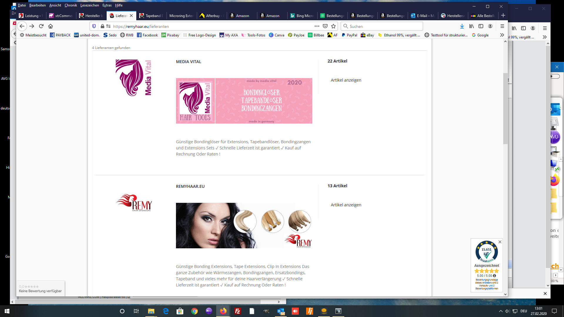

Hallo Shad86,
Vieölen dank für den "truncate" Tipp:)) Habe diesen angepasst bzw. erhöht in der supplier-list.tpl
Du hast Recht. Ich nahm an heute ist erst Mittwoch. Ich war gestern Abend im Kino und habe evtl. dadurch den Zeitplan nicht ganz auf dem Schirm. Sorry...
Und vielen lieben Dank, dass du dir die Zeit genommen hast für mich.
Im Anhang findest du die korrekte Seite.
