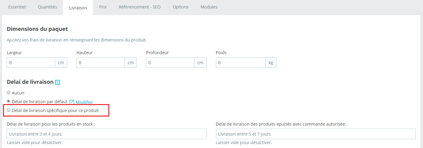

Guillaume77 Posted February 26, 2020 Share Posted February 26, 2020 (edited) Bonjour, Je suis sous Prestashop 1.7 et je souhaite importer pas mal de produits via l'outil d'importation de Prestashop. Je souhaite indiquer un "délai de livraison pour les produits en stock" et un "Délai de livraison des produits épuisés avec commande autorisée" via mon fichier d'importation directement. J'ai donc une colonne pour chaque. Cependant, lors de l'importation, il sélectionne toujours "Délai de livraison par défaut" au lieu de "Délai de livraison spécifique pour ce produit" dans la partie Délai de livraison du produit. J'ai entouré en rouge sur l'image si-dessous ce que je souhaite sélectionner par défaut via l'importation. Savez-vous comment faire cocher la case "Délai de livraison spécifique pour ce produit" via le fichier d'importation ? A quelle colonne ça correspond ? En remerciant de votre aide. V Edited February 27, 2020 by Guillaume77 (see edit history) Link to comment Share on other sites More sharing options...
Guillaume77 Posted February 27, 2020 Author Share Posted February 27, 2020 J'ai repéré la table correspondante dans la base de données et ce serait la colonne "additional delivery times" dans la table "product". Mais je ne sais pas s'il y a un moyen de changer la valeur via un import produit car il n'y a pas l'air d'avoir de colonne correspondante lors de l'importation. Si quelqu'un a une idée.. Link to comment Share on other sites More sharing options...
