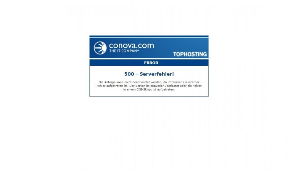

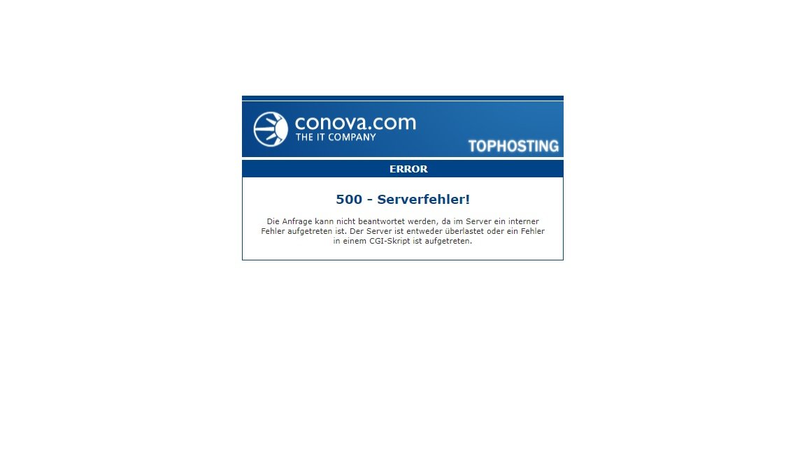

JBW Posted February 26, 2020 Share Posted February 26, 2020 Da sollten nun Details zum 500er zu sehen sein - mache mal einen Screenshot Link to comment Share on other sites More sharing options...
Zeusdsa Posted February 26, 2020 Author Share Posted February 26, 2020 Ich hoffe du meinst vom 500er Fehler Link to comment Share on other sites More sharing options...
Shad86 Posted February 26, 2020 Share Posted February 26, 2020 Evtl. Cache löschen? In dem Falle sogar vom Browser. Link to comment Share on other sites More sharing options...
Zeusdsa Posted February 26, 2020 Author Share Posted February 26, 2020 Cache ist gelöscht. Anderer Browser bzw. anderer Computer. Front ist ganz normal erreichbar. (zum Testen chromregal.at) Backoffice 500er fehler. Link to comment Share on other sites More sharing options...
Shad86 Posted February 26, 2020 Share Posted February 26, 2020 Eigentlich, wenn du den Debug Modus erfolgreich aktiviert hast, sollte keine 500er Meldung kommen sondern eine mehr oder weniger lange Fehlermeldung, in der genau steht welche Datei welche Probleme verursacht. Daran kann man dann abschätzen was das Problem sein könnte. Link to comment Share on other sites More sharing options...

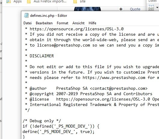

Zeusdsa Posted February 26, 2020 Author Share Posted February 26, 2020 (edited) Diese Datei sollte ich ändern oder? So liegt sie auch am Server. Edited February 26, 2020 by Zeusdsa (see edit history) Link to comment Share on other sites More sharing options...
Shad86 Posted February 26, 2020 Share Posted February 26, 2020 Sieht für mich erstmal richtig aus... Link to comment Share on other sites More sharing options...

JBW Posted February 26, 2020 Share Posted February 26, 2020 Das sieht nach Hosting-Spezifischer 500er Error Page aus - kann sein dass die es so umleiten dass du den Fehler nicht sehen kannst. Schau mal ob du das bei deinem Hoster ausschalten kannst. Alternativ sollte der Fehler aber auch im php error log abgelegt sein Link to comment Share on other sites More sharing options...
