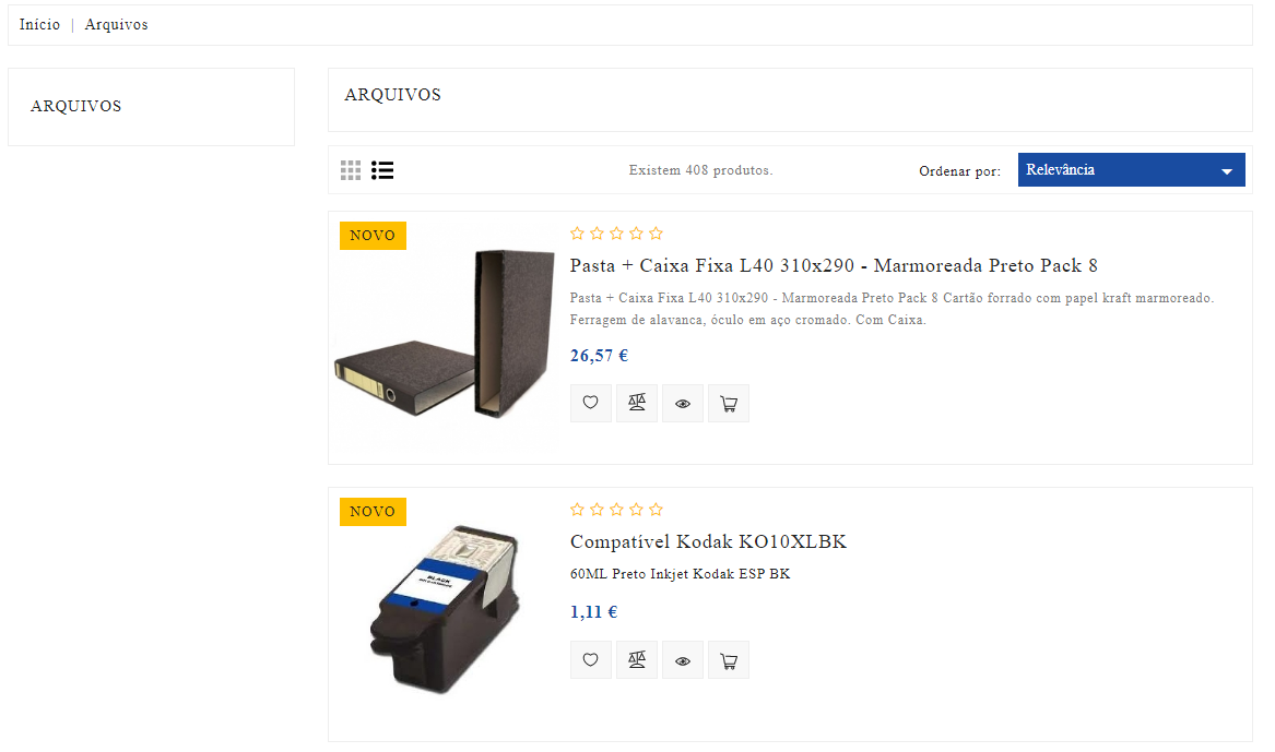

rafael1978 Posted February 25, 2020 Share Posted February 25, 2020 Olá pessoal, tenho estado com um problema que não vejo solução. Eu adquiri um tema Prestashop para a minha loja https://prestassiste.pt/, acontece que infelizmente tenho produtos a aparecer em categorias às quais não estão destinados. Já verifiquei se os mesmos tinham outras categorias atribuidas, mas não, estão corretamente em suas categorias mas aparecem noutra no frontend. dou o expemplo: Na categoria onde deveriam estar só Arquivos, estão a aparecer também tinteiros, que nada têm a ver com a categoria em causa + Quando clico no produto para verificar se o mesmo está atribuido à categoria o mesmo não está. Eu estou a utilizar o tema RoboTech - Mega Electronics Store da Prestashop, com a Versão do PrestaShop: 1.7.6.2 Alguem tem ideia do que poderá ser? Obrigado 1 Link to comment Share on other sites More sharing options...
