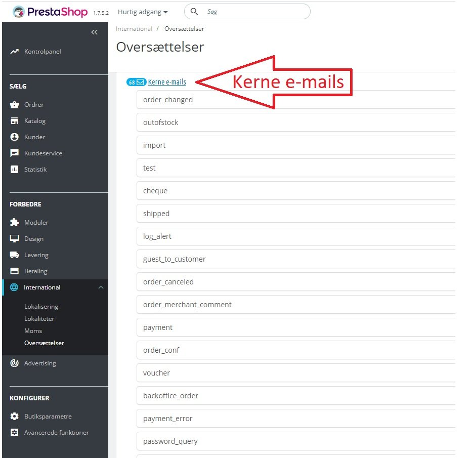

Jobbe Posted February 24, 2020 Share Posted February 24, 2020 (edited) Jeg har et meget konkret spørgsmål til Prestashop version 1.7.5.2, der handler om kerne e-mails: >>>> Kan man kopiere kerne e-mails eller lave nye kerne e-mails? <<<< Jeg spørger, da jeg har brug for mange forskellige ordre-statusser. Som bekendt kan man vælge, at kunden modtager en email, når man ændrer ordrestatus. Men man kan kun vælge en email fra "kerne e-mails", som man så kan ændre teksten i efter behov. Problemet er så, at jeg er ved at løbe tør for kerne e-mails, og derfor gerne vil kopiere eksisterende kerne e-mails eller oprette nye. Men det kan jeg ikke finde ud af, selvom jeg har brugt lang tid på at finde ud af det. Ved du, hvordan man gør? Venligst Jesper Edited February 26, 2020 by Jobbe (see edit history) Link to comment Share on other sites More sharing options...

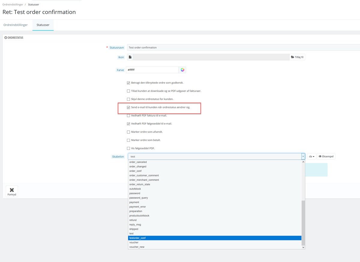

Prestafan1234 Posted February 26, 2020 Share Posted February 26, 2020 (edited) Jeg forstår ikke, hvad du mener med "kun de samme mails, man kan pege på?" Har du gjort som i vedhæftede? Edited February 26, 2020 by Prestafan1234 (see edit history) Link to comment Share on other sites More sharing options...
Jobbe Posted February 26, 2020 Author Share Posted February 26, 2020 (edited) Jeg mener, at uanset hvor mange ordrestatusser, du laver, så kan du stadigvæk kun pege på den samme samling email-skabeloner. Det er sådan, at man kan vælge, at kunden skal modtage en email, når en ordrestatus ændres. F.eks. når man ændrer status til "Din ordre er afsendt" = så får kunden en email. Den email skal du vælge fra en samling af email-skabeloner - og det er denne samling af email-skabeloner, som jeg ikke vidste, om man kunne tilføje til. Jeg vidste godt, hvordan man redigerer i teksten på disse email-skabeloners, så kunden får præcis den besked, du gerne vil give vedkommende. Men eftersom der kun er ca. 68-70 email-skabeloner i den pågældende samling, så vil man på et tidspunkt løbe tør for email-skabeloner. Så mit spørgsmål gik ud på, om man kunne tilføje flere email-skabeloner, eller om man måtte nøjes med dem, der var. Så det var dét, jeg mente. Og ja - jeg har gjort sådan som i det vedhæftede 100vis af gange. Men det er stadigvæk den samme samling af email-skabeloner, man kan vælge fra. Vh Jobbe Edited February 26, 2020 by Jobbe (see edit history) Link to comment Share on other sites More sharing options...
Prestafan1234 Posted February 26, 2020 Share Posted February 26, 2020 (edited) Så forstår jeg ganske enkelt ikle, hvad du prøver at opnå? Det jeg viser, er oprettelse af nye ordrestatusser, som du kan vælge, når du opdaterer ordren, med tilhørende mail der kan sendes til kunden. Jeg forstår ikke, hvordan du kommer til at løbe tør for statusser? Der er trods alt begrænset, hvor mange statusser man kan have brug for i et ordreflow. Ved fysiske butikker plejer jeg at lave 1 ekstra status til afhentning i butik. Det er det hele. Men igen, jeg forstår ikke behovet, du har. P.S. ovenstående forudsætter, at du selvfølgelig opretter html og txt filer med det indhold du vil sende. Altså som Perrho skrev. Derfor gentog jeg det ikke. Edited February 26, 2020 by Prestafan1234 (see edit history) Link to comment Share on other sites More sharing options...

Prestafan1234 Posted February 26, 2020 Share Posted February 26, 2020 Mit skærmdump viser jo netop en ny status OG en tilhørende e-maìlskabelon Link to comment Share on other sites More sharing options...

Guest Posted February 26, 2020 Share Posted February 26, 2020 (edited) Jo. Det gør du enten via ftp eller file manager på din host. Det her et filer i din shop. Det andet er database opdateringer. Edited February 26, 2020 by Guest Stavefjel (see edit history) Link to comment Share on other sites More sharing options...
Jobbe Posted February 26, 2020 Author Share Posted February 26, 2020 (edited) Det var så lige præcis dét, jeg fandt ud af i forgårs i et andet forum i første hug. Man kan altså IKKE oprette/kopiere disse skabeloner i selve Prestashop. Det gøres - som du siger - via ftp, eller - som jeg lærte - i filerne, hvor jeg nemt kan kopiere mails. Så problemet blev 100% løst. Vh Jobbe Edited February 26, 2020 by Jobbe (see edit history) Link to comment Share on other sites More sharing options...
