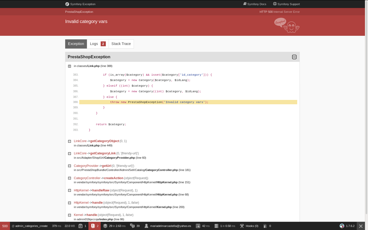

mariadelmarcastella Posted February 21, 2020 Share Posted February 21, 2020 Tengo instalado prestashop 1.7.6.2 y me está dando error cada vez que intento crear una nueva categoría "500 internal server error" alguien me puede decir a qué se debe? Gracias Link to comment Share on other sites More sharing options...
ricardopxl Posted February 21, 2020 Share Posted February 21, 2020 Estimado, Por favor activa el modo "Debug" o "Depuración" de tu sitio desde el administrador. Para hacer eso debes realizar lo siguiente: Parámetros Avanzados -> Rendimiento -> Buscar "modo depuración" o similar, guardas. Luego vas a intentar crear una categoría y ve si se genera un error visible. Si así es deja el Screenshot. Quedo atento, Link to comment Share on other sites More sharing options...
mariadelmarcastella Posted February 21, 2020 Author Share Posted February 21, 2020 Aquí tienes el error Link to comment Share on other sites More sharing options...
ricardopxl Posted February 23, 2020 Share Posted February 23, 2020 Muchas gracias por la información. No sé a qué se debe exactamente, pero me da la impresión que puede tener tu base de datos corrupta o haz perdido la integridad de los datos. Quizás alguno de estos Links te puedan guiar: https://github.com/PrestaShop/PrestaShop/issues/16562 https://foro.profesionalhosting.com/error-al-instalar-tema-metroshop-t3614.html https://www.prestashop.com/forums/topic/622057-500-error-invalid-category-vars/ Link to comment Share on other sites More sharing options...
