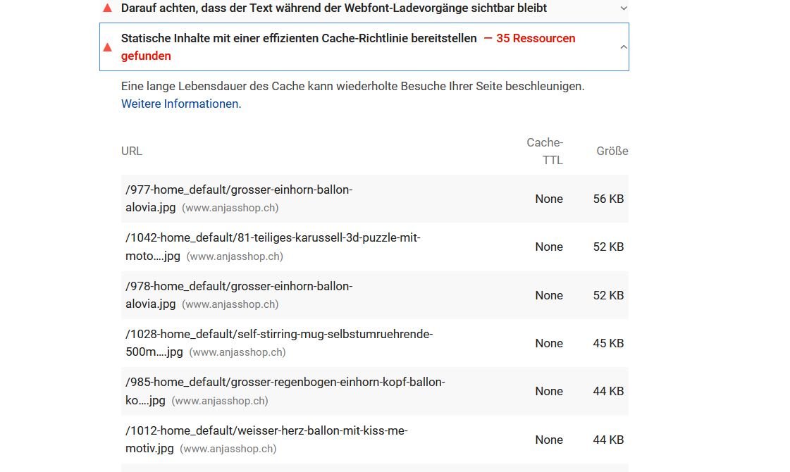

fox@dog1 Posted February 20, 2020 Share Posted February 20, 2020 Hallo Zusammen Ich habe ein Problem mit dem Cache. Bei meinem Shop werden die Produktbilder nicht gecached. Ich habe die folgende Ergänzung in der .htaccess ergänzt. ExpiresByType image/jpg "access plus 1 month" Leider wird mir diese Zeile aus der .htaccess immer wieder selber entfernt. Mein Prestashop 1.7.5.1 hat Standart die Zeile mit «jpeg» anstelle von «jpg» geschrieben. Ich weiss nicht ob da der Hund begraben liegt. ExpiresByType image/jpeg "access plus 1 month" Wie kann ich es mache, dass die Produktbilder auch gecached werden. Denn mein Google Page Speed, mein SEO und mein Ranking wären so viel besser (siehe jgp). Zudem wird mir von Zeit zu Zeit meine robots.txt Datei gelöscht. Dies geschieht, wenn ich im BO den Cache manuell lösche, jedoch nicht immer, nur wenn wahrscheinlich die Sterne im Zenit stehen. PS 1.7.5.1 PHP 7.2 Danke im Voraus für eure Hilfe. Link to comment Share on other sites More sharing options...

wmunich Posted February 20, 2020 Share Posted February 20, 2020 30 minutes ago, fox@dog1 said: Kann es sein, dass am Thema liegt? Oder hat der Cache ein Problem? Nein bei Dir wird schon alles richtig gecached. PageSpeed macht das bei Dir wahrscheinlich über den etag und da gibt es kein TTL, deshalb bekommst Du hier die Meldung. Dennoch läuft der cache richtig, die Meldung kannst also ignorieren. In der htaccess kannst Du nicht viel machen da bei Dir die statischen Files über den ngnix ausgeliefert werden. Zwecks SEO in kombi mit Performance musst Dir eher deinen TTFB anschauen und der hat nichts mit statischen Files zu tun. Und der ist eigentlich auch nicht sooooo schlecht das Dir das viele SEO/Ranking Punkte bringen würde. 1 Link to comment Share on other sites More sharing options...

wmunich Posted February 20, 2020 Share Posted February 20, 2020 Sorry muss mich revidieren! ... bin da zu schnell drüber gegangen! Bei Dir wird nicht bei allen .jpg ein eTag oder Expires gesetzt. Bei den Artikeln Bilder fehlt dieser, bei allen anderen Grafiken/Files (Logo, Bezahlmethoden, CSS, JS, PNG usw.) schon. Entweder hast Du ein Modul das dies beeinflusst (was ich nicht glaube) oder aber Du musst doch noch mal zu deinem Hoster das dieser seine nginx Konfiguration noch mal prüft. LazyLoad bringt immer etwas da die Bilder erst nachgeladen werden wenn sie im view Bereich sind. 1 Link to comment Share on other sites More sharing options...
